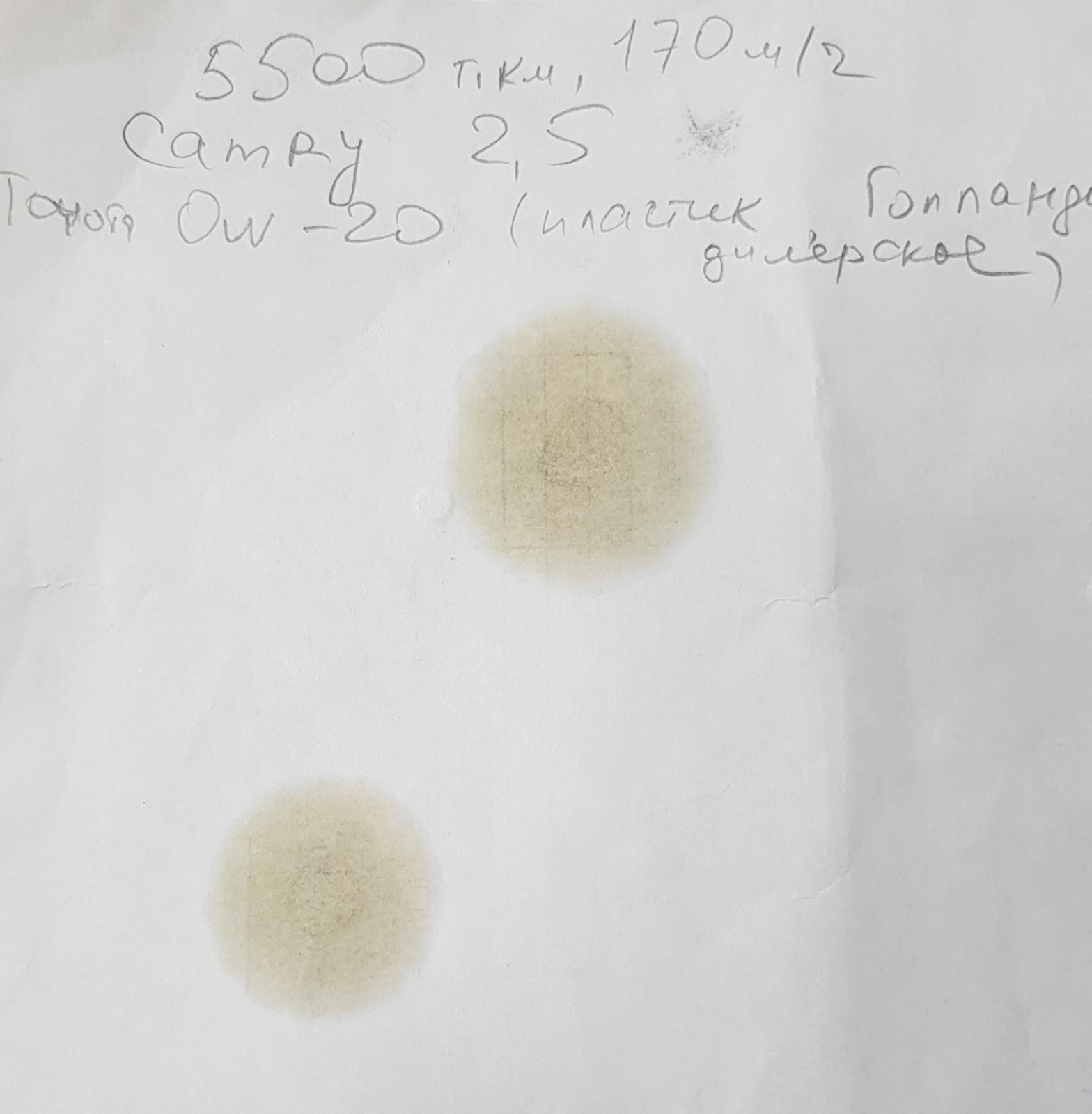

Итак, камри 2,5 , 2AR-FE
масло Тойота 0w20 дилерское, пластиковая канистра, Голландия по-моему.
Пробег 5500 т.км, ~170 м/ч, средняя 32 км/ч, город/трасса 60/40
Фото и скан прилагаю ,
по-моему до 7,5-8 тыс. доедет
Что скажите?

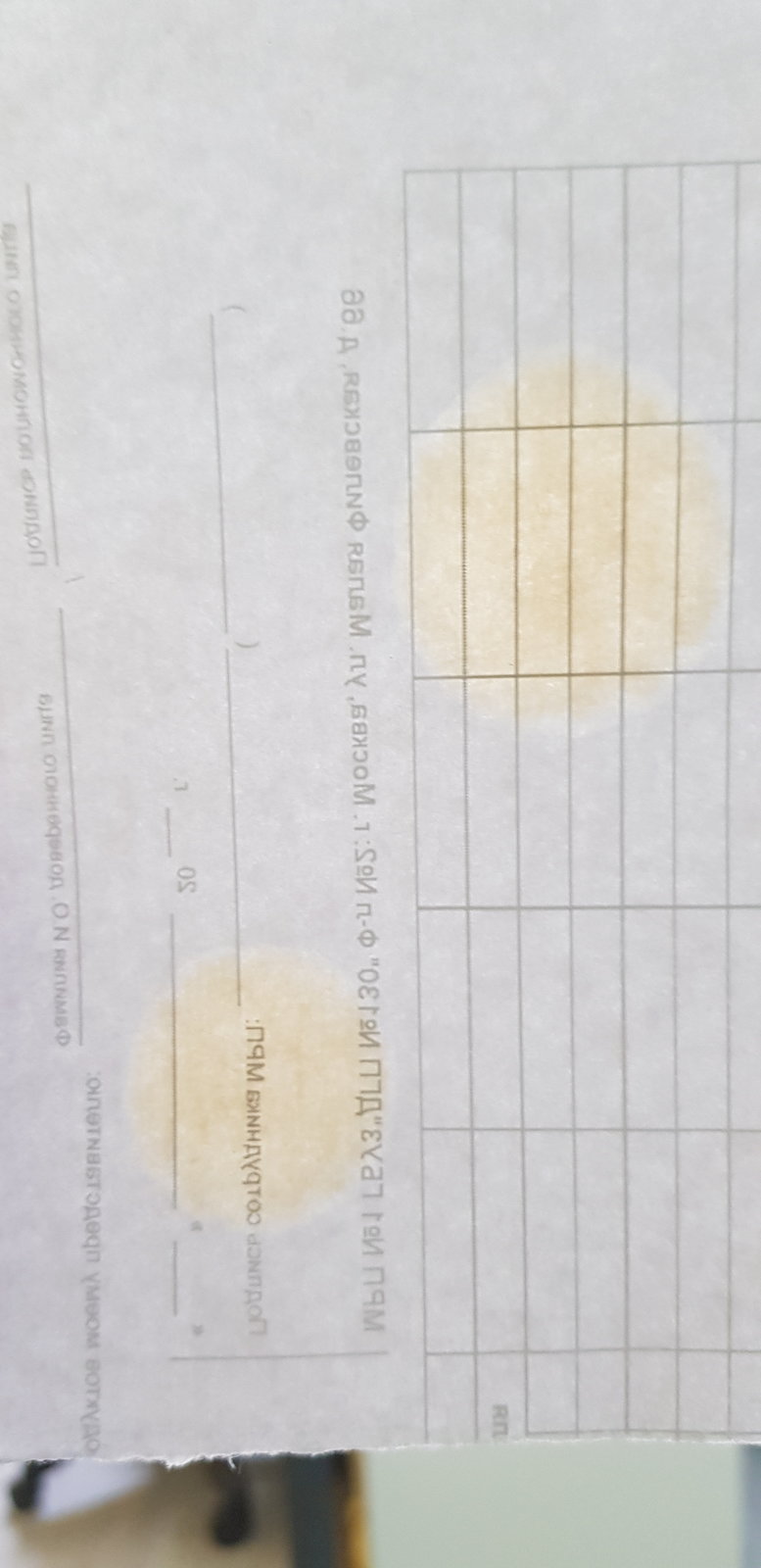

А как вам такие капли? Тойота Королла 1,6Б 2008г. Пробег всего 47 000 км. Масло Wolf 5W30 ASIA
Эта капля 11 000 км за три месяца. Процентов 80 трасса.
Эта 8 000 км за 3 мес. зимы. Сре скорость 55 км/ч
Наверное, идеальны)

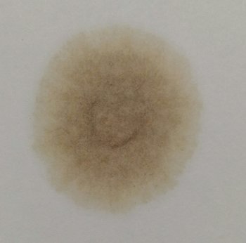

Всем добрейшего утречка!
Отобрана с горячего двигателя. Сушка в районе 22 часов в темном месте (на полу в коридоре)

a-ha небольшой запас у масла ещё есть (1-2 тыс. км. максимум), но ядро мне не нравится, я бы потихоньку в ближайшее время сливал). Какой пробег на нём?
693630994_0001.jpg.1904cece5788d3cd4fce6ee7739b2ed2.thumb.jpg.eb40e1567f466e171a9566f05c1a3ec5.jpg
2 часа назад, Dumus сказал:
пробег в данный момент 4290 км при средней скорости 22 км/ч - итого 195 моточасов.
Масло Татнефть Люкс 0в30 на СкайАктиве 2.0. Бензин - 95 ГПН, изредка G-95 ГПН. В основном город с пробками.
Замену планирую в ближайшие выходные (где-то +100 км, максимум еще неделя, т.е. еще +100).
Да, ядро мне тоже не понравилось, разваливаться начало, самое время к замене. Да и жена сказала - мотор стал шумнее работать! :D
Крч, масло свои 200 моточасов выхаживает смело, а при такой цене - зачем искать лучше?
Изменено пользователем a-ha
ядро разваливаетси щелочное уже меньше кислотного точно масло под замену адназначна
a-ha Для СкайАктива даже ничего так капля. На многих маслах ядра с самого начала не увидишь!!!
