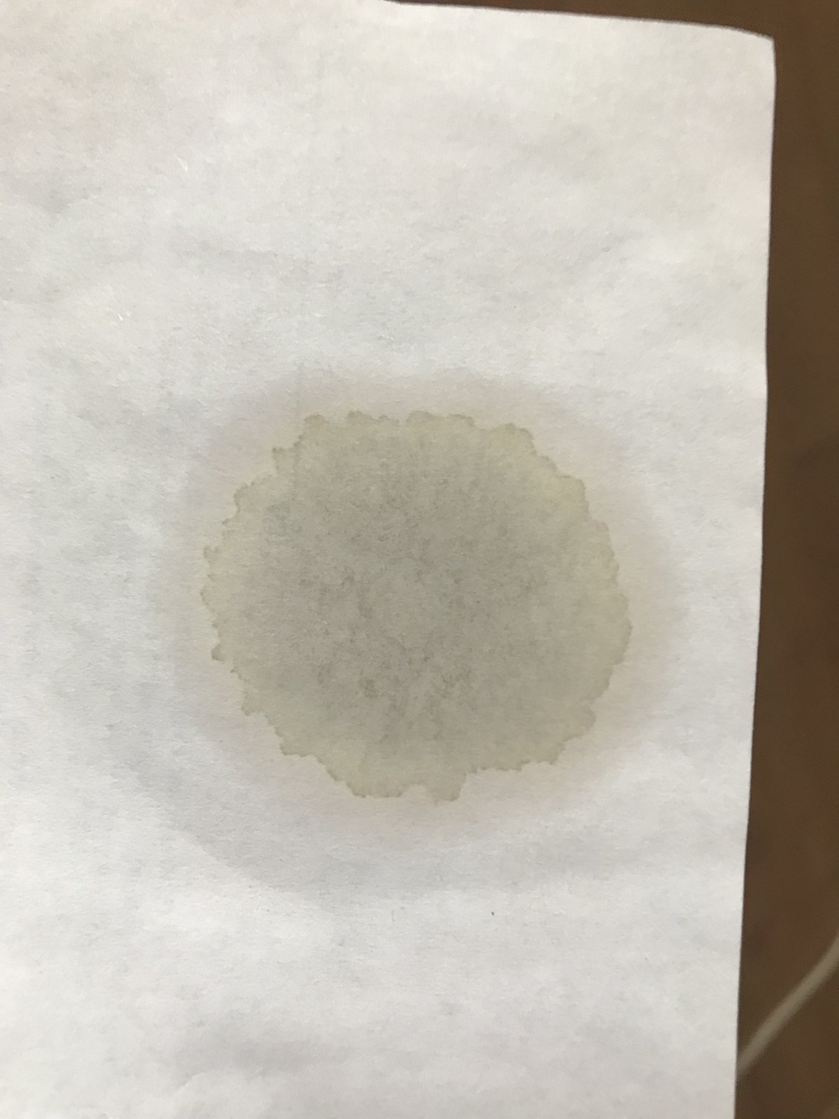

Здравствуйте! подскажите по фото состояние масла, двигатель дизель 4d56 коммон рейл, пробег общий 120000, на этом масле 3000, в основном город.лукойл армортек 5w30 a3/b4. ДС 0,66. сушил 40 часов

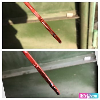

верхняя 3000 км, нижняя 4000 км. Масло умерло? Дизель, масло мобил есп 5w30.

18 минут назад, Илья optima сказал:
ваши мнения?
Какие-то края подозрительно резкие и корявые, похоже на антифриз в масле :pardon:

Если антифриз в масле, то я бы поискал как он туда попадает и поскорее сменил бы масло.
50 минут назад, E_Krendel сказал:
Антифриз не уходит и уровень масла не изменен3CB0687D-F442-4153-A858-601976B5EC18.thumb.jpeg.d263cee20cd677f54bfc92098aecd5bb.jpeg
вверху фото щупа на 3000 км
внизу 4000 км
2 минуты назад, Илья optima сказал:
Может, тогда каплю переделать на чистом листе офисной бумаги формата А4?
Топлива много в масле и влага немного есть. Если с ilsac допуском масла и пробег большой, то ничего очень страшного. Просто сменить надо и впредь почаще менять. Если масло другого допуска, то беда с форсунками. Переливают. Топливо не успевает всё сгореть. А влага может быть и от того, что любите на холостых постоять, топливо пожечь и в машине теплой посидеть.
