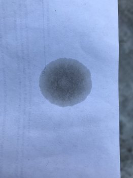

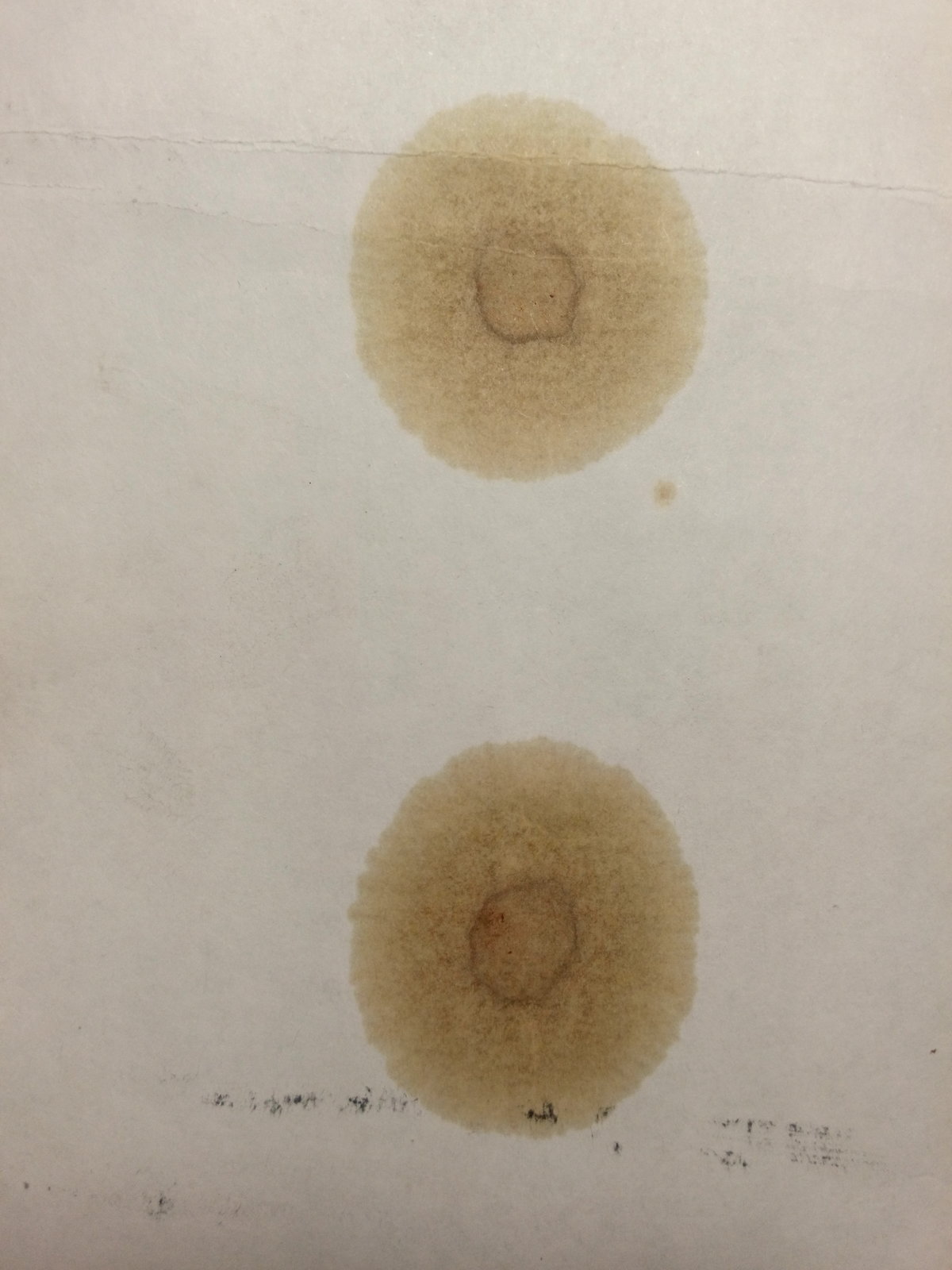

43 минуты назад, batov_071 сказал:
Cannic  Несмотря на малое число М/Ч и КМ пробега масло выглядит уже значительно поработавшим. Еще живо, но устало. Зона чистого масла уже не большая, а ядро наполнилось продуктами работы двигателя.  Может сказывается тяжелые условия + двигатель турбоваг, может ранее были перекаты.... При таких же условиях я бы через 1000 км слил.
Спасибо за оперативный ответ! Масло меняю через 7500км, около 250 мч. Заметил, что после 5000км незначительно начинает убывать, около 100-150 гр. до 7500км, до этого ни на миллиметр не уходит. Возможно как раз и подтверждается то, что после 5000км начинается резкая деградация масла конкретно в моем случае. Через 1000км выложу пробу.

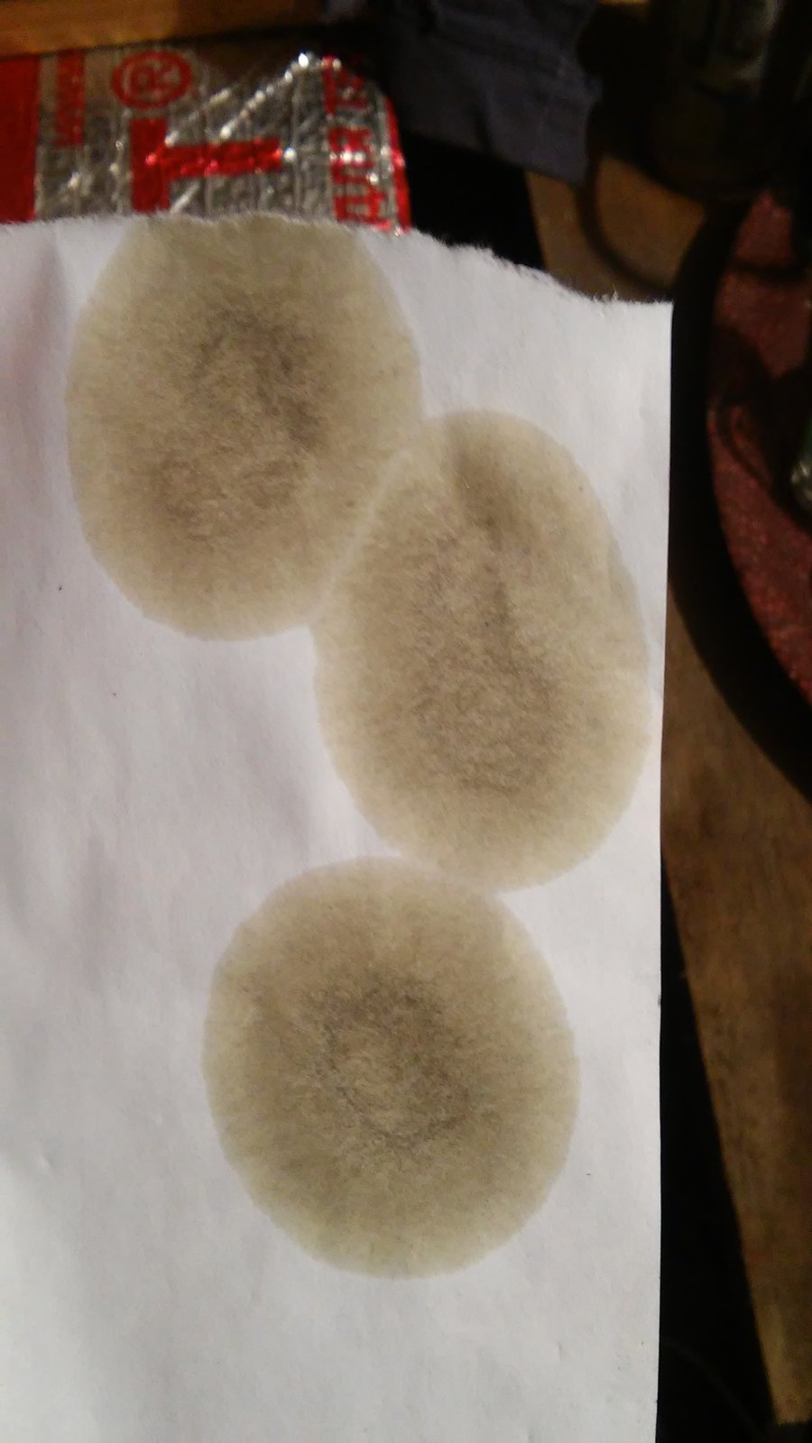

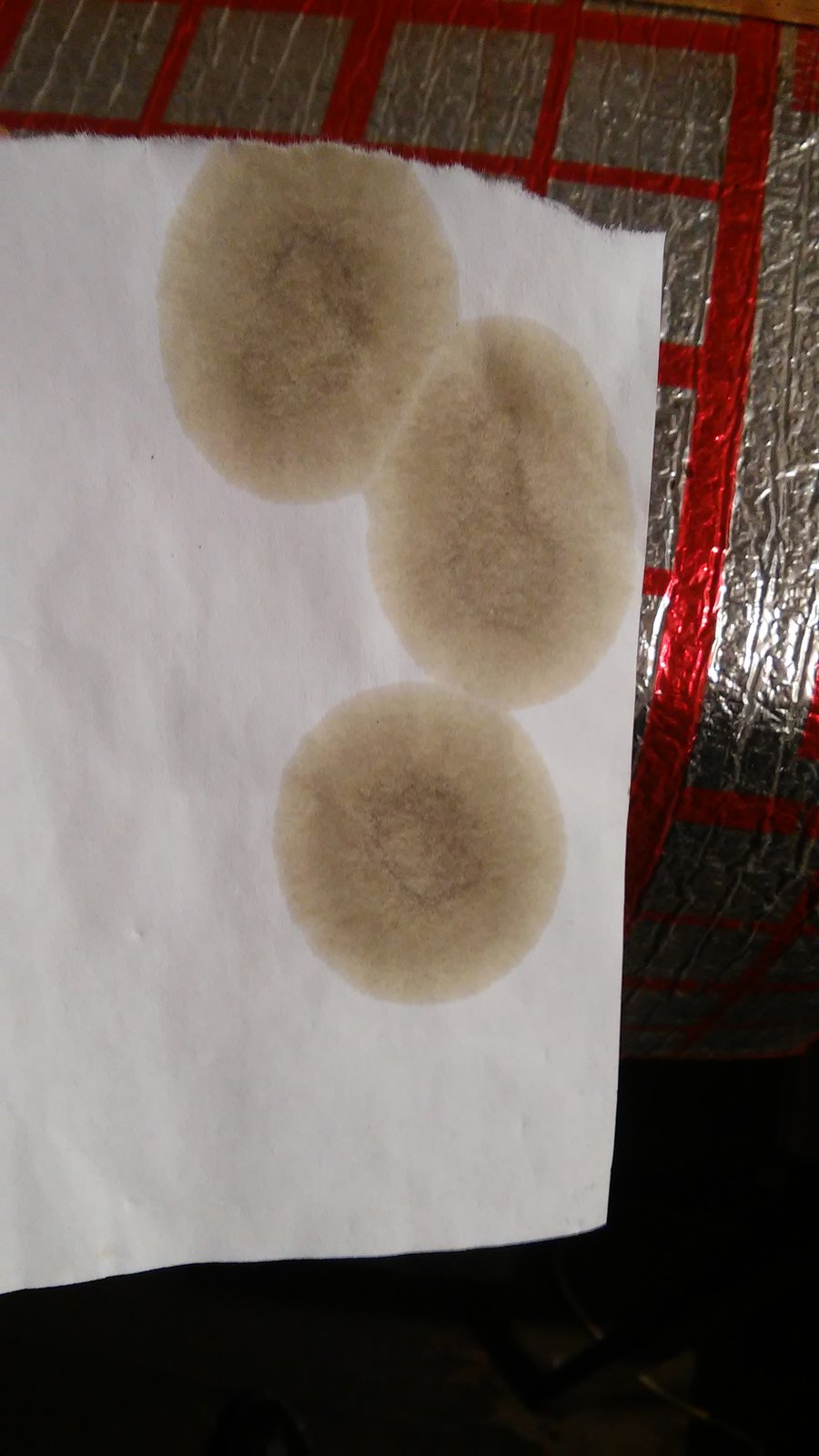

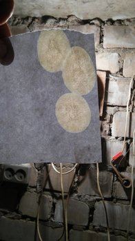

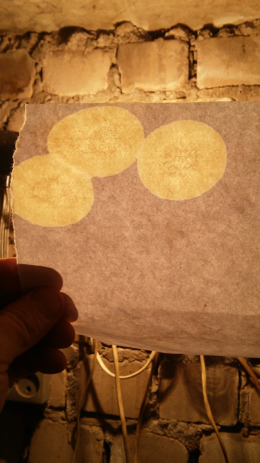

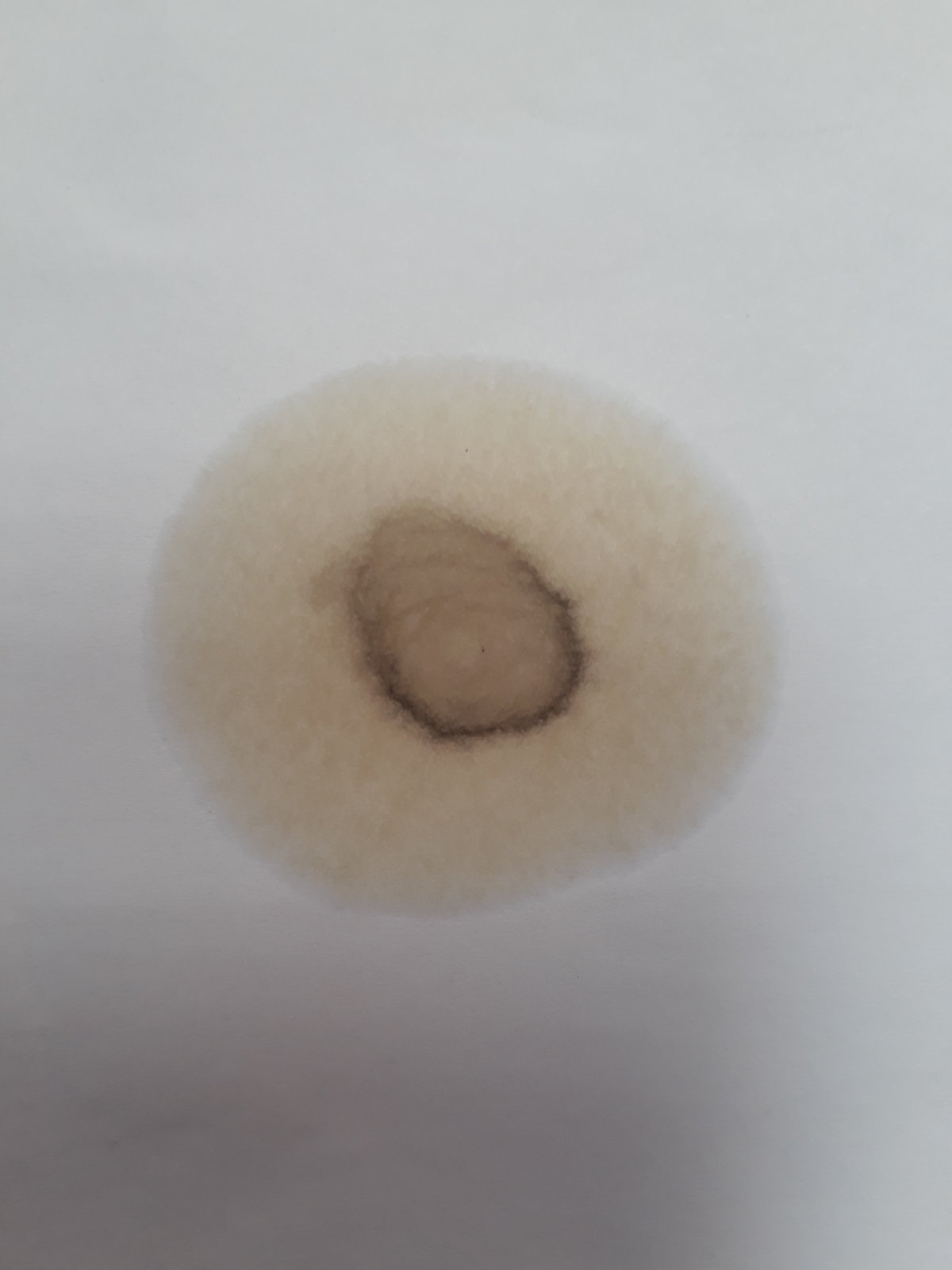

Здравствуйте, представляю внимаю капельный тест масла Valvoline.
1) Valvoline SYN Power 5w40
2) Skoda Octavia (CAXA) 1.4TSI 122л.с.
3) Общий пробег -133.900км
4) пробег на масле на момент взятия пробы - (3600км из них трасса/город - 10%/90%)
5) Сезон эксплуатации масла (с Ноября по Февраль)
6) Моточасы - 150
7) Израсходованное топливо - 280 литров
8) Проба взята после города, сушилась 20 часа дома
9) 3.7л заправочный объем  , доливка - 0л
Мотор греется очень медленно. До работы 6км. Как раз за это время мотор только успевает прогреваться.
Фото1 - Фото
Фото2 - Фото на просвет
Фото3 - Скан (почему-то намного светлее оригинала)
Изменено пользователем geniuss
geniuss Масло живо. Субъективно, примерно половину своего ресурса только сработало. Зона чистого масла еще достаточно большая, ядро хоть и наполнилось продуктами работы двигателя, но держит внутри. Да и чернота ядра на малых пробегах - это черта турбомоторов Вага.

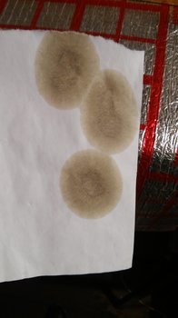

Добрый день! Прошу дать оценку, использую масло LUKOIL GENESIS ARMORTECH 5W30, синтетика. Проехал на нем 600 км, пробеги маленькие (спокойная езда по городу), бензин 92 на разных заправках. Автомобиль Ssang Yong New Action,  2.0, AVD, 2012 года, пробег 106 500 км.

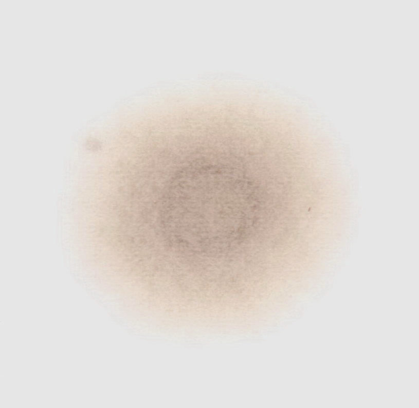

Подскажите, какая капля более правельная. Первый скан обыное сканироание. Второй цветной.
на 500 км ранее
Изменено пользователем andryha.
21 час назад, andryha. сказал:
По фону - более близкому к чёрному - корректнее первая...

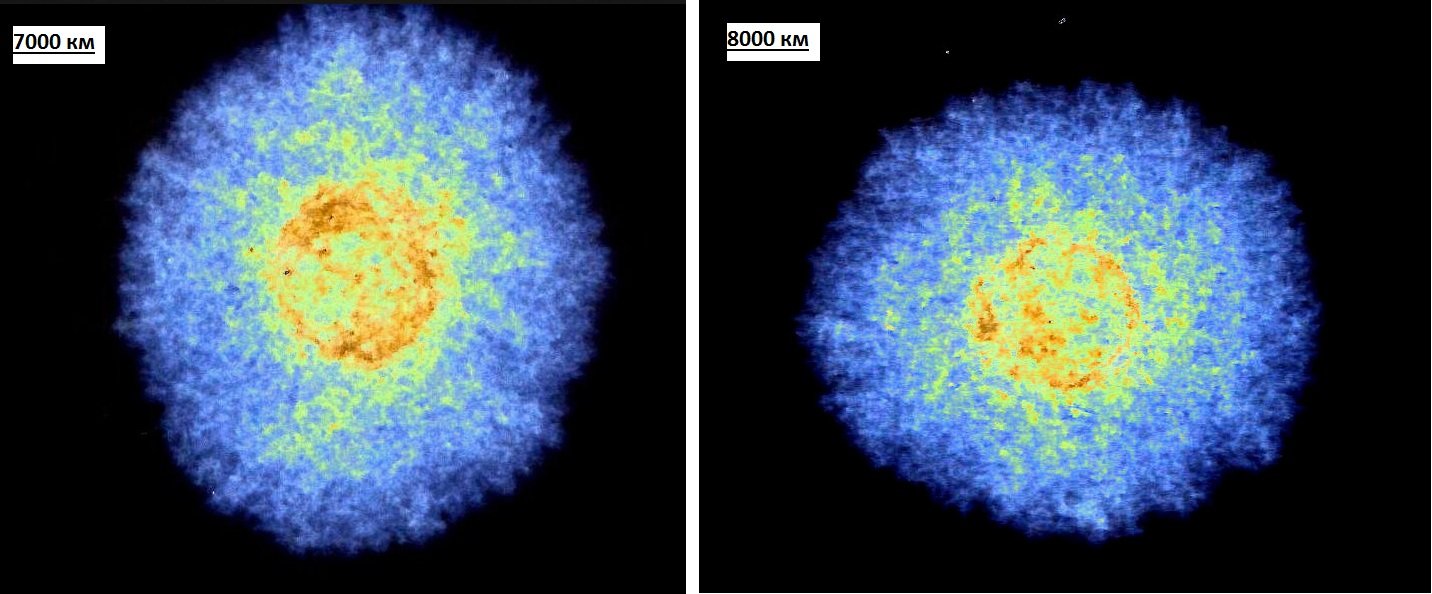

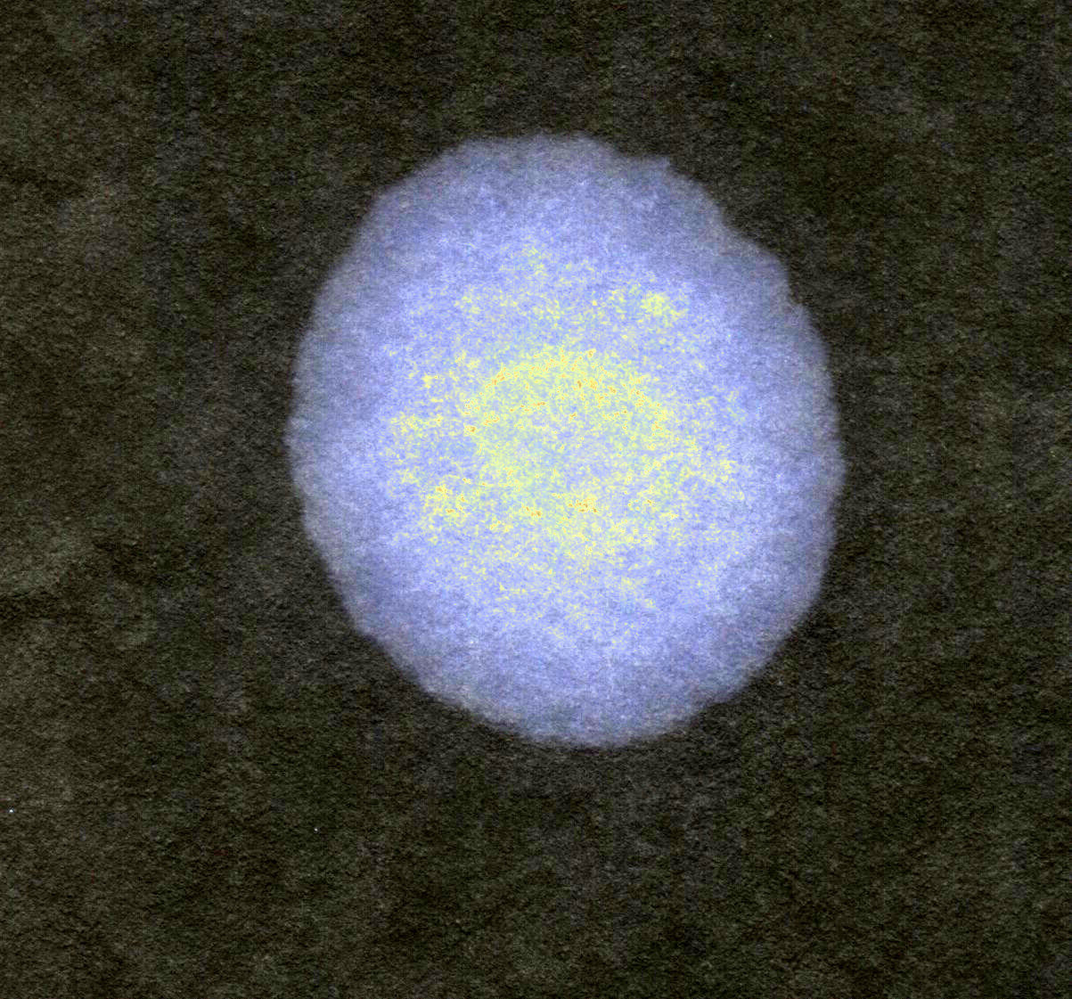

Ford Focus 2 , 2.0 бенз ,общий пробег 213000
Масло Татнефть Luxe 5W-30 (API SN; ILSAC GF-5) , решил попробовать ILSAC масла (двиг.то в принципе японец от мазды  )до этого заливал только масла А5/В5 913С (в двигателе несливаемый остаток от Ford Formula - 300-500 гр.), пробег - 8000 км.
Наработка : около 240-250 моточас.
20% -трасса , 80%-город
Сушка чуть меньше 24 часа.
Скан 600ppi.(оигинал+пила)
Я так понимаю масло надо менять ...?  Ядро начало разрушаться , хотя зона чистого масла ещё большая ... или я чего то не понимаю.
Изменено пользователем alex_qwerty
9 минут назад, alex_qwerty сказал:
Ядро действительно начинает разрушаться, да и для ильсака уже ресурс на гране, даже для гуманного движка Форд Фокус.
Но инверсия очень интересная. У меня все капли и А5 и Ильсаки выглядят иначе. Четкое ядро - далее все меньше и меньше зона чистого масла, но ядро при этом так же остается очень четким. А тут такая зона чистого, но ядро уже разрушается.
Можете выложить скан?  Попробую у себя инверсию сделать?
alex_qwerty для общего пробега двигатель в отличном состоянии.
