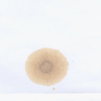

Какие мысли? Пора менять, или тыщёнку еще можно покатать. Дизель 240 тысяч пробег, на масле 7000. Масло pennzoil platinum European ultra diesel 5w30
Изменено пользователем Sekira
Как всегда куча "интересных" идей от истинных "экспертов". Детский сад, штаны на лямках!!!))))
В этот раз сушил сколько положено (сутки в прохладном помещении). Материал - обычная бумага А4.
Буду благодарен гуру за оценку состояния масла.
16 часов назад, Sekira сказал:
а что вы хотели услышать? Дизельные капли отличаются от бензиновых сильно. И по ним статистики не много. если бы это была бензиновая, то масло на замену, а в дизеле много сажи и это видно по капле. Для полной картины нужно серию капель видеть, через каждую 1000 км, тогда картина по маслу будет более информативна и можно будет сделать выводы о состоянии масла.
например так
Изменено пользователем odisva
В 29.01.2019 в 20:17, Sekira сказал:
Я бы поменял скоро или уже. Зона чистого масла совсем небольшая.
