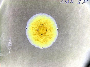

Stanislav_83 ,
если это
В 05.01.2019 в 14:42, Stanislav_83 сказал:
реальная (без всяких улучшайзеров по цвет/контраст) картинка капли, то масло у Вас о-о-о-очень уставшее...
И если эти цифры тоже правильные (у Вас та-а-а-акие пробки???):
Пробег на масле - 6265 км.
Моточасы прогретый двигатель - 299,7 по б/к.
Моточасы общее на этом масле - 508,3 по б/к.
то под слив надо было давно...

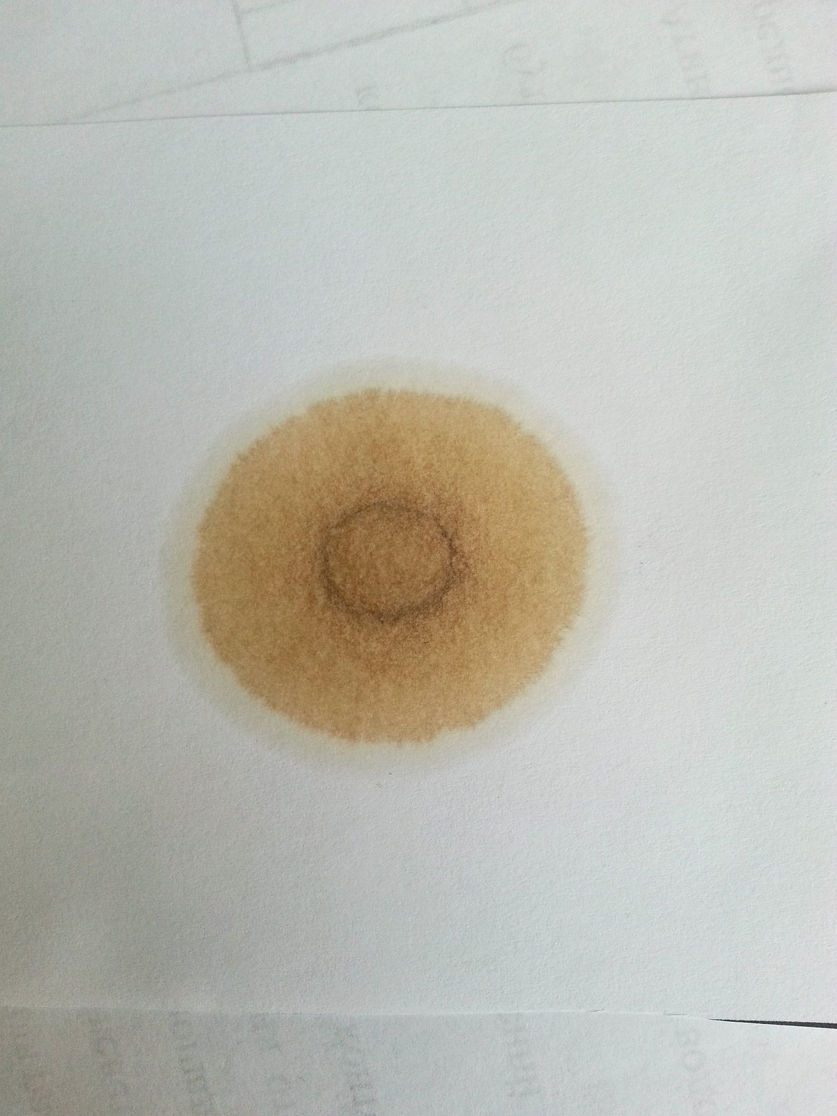

Под цвет контраст не знаю, фотал со вспышкой в реале капля светлее. На счет пробок, машина эксплуатировалась дом-работа т.е. прогрев-прогрев, одна поездка 700 км. за раз была, поэтому и м/ч такие, только вы не поняли немного у меня через OBD подключен адаптер, программа cvtz50 вот она и показывает моточасы общие и с прогретым двиглом. Масло не то что уставшее, мне вообще показалось оно херовенькое, но последние 2000 км. я ездил на нем ни дом-работа а очень редко выезжал. Замена однозначно на хорошее масло.. Вот фото без вспышки..

А можно поподробней. Мне не видно прям катастрофы. Вижу бенз в масле. Соотношение диаметров колец в допусках.

Stanislav_83 ,
капля у Вас на обычном офисном листе А4 и сушилась 24ч +/- ?
Ща освобожусь чуть и напишу имхо про
3 часа назад, tandreo сказал:
В общем мои мысли на тему
2 часа назад, Stanislav_83 сказал:
Тоже интересно))
такие:
- да, само ядро и его краевая зона - более-менее симпатичные, но это говорит лишь от том, что в масле не много тяжелых нерастворимых в нём примесей и масло их держит пока более-менее.
- а вот цвет зоны диффузии говорит  о том, что окисление масла уже крайне высоко - щелочное сработалось - на фото на со вспышкой (по которому я делал первый вывод) - это однозначно, на втором фото лучше ситуация, но и там видно, что кислотное выше щелочного уже...
- также по состоянию зоны диффузии видно, что из ядра в неё уже полетело в общем-то, т.е. диспергирующие свойства масла истощаются тоже, о чем также свидетельствует просматривающаяся кайма (в начальной стадии) по внешнему краю зоны диффузии.
- светлое кольцо похоже на топливо, но до конца я в этом не уверен... если бумага плотная (скажем а-ля альбомная, а не офисная) или капля лежит уже давно, то это может быть и чистое масло отфильтровалось...

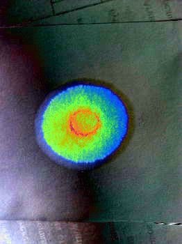

Инверсия капли не соответствует действительности, вот тут
https://www.oil-club.ru/forum/topic/5210-kapelnye-testy-obschaya/?do=findComment&comment=1292739
хорошо видно как от цвета масла выглядит инверсия
Катастрофы вот прям как катастрофы с маслом ещё не произошло, но выжато из него, на мой взгляд, всё что можно и даже с мякотью сверху
5 часов назад, Урфин сказал:
Да. Согласен.    Stanislav 83 отредактировал не стандартно.  Вот  так выглядят его капли со вспышкой и без ( пила с инверсией). На правом фото свет падает со стороны.
.20190105_182647.thumb.jpg.7777459f9fe96c8e7442e39289fe133e.jpg.2dc5a18512c788eab3d7ead7e66f441a.jpg20190107_122941_HDR.thumb.jpg.15a0fc4515556c181269140e6e2752dc.jpg.c70d2a487ffe55d5edcd77c283c97c46.jpg
Получается зоны чистого масла нет вообще? Пора менять?
А вот моя капля, отредактированная точно так-же.
731283664_201831001.thumb.jpg.4b41825c95aa3e7d1cb7fe62bc24a942.jpg.a0929d7d0f5c6cdef0fcc1e50285c5b0.jpg
Изменено пользователем tandreo

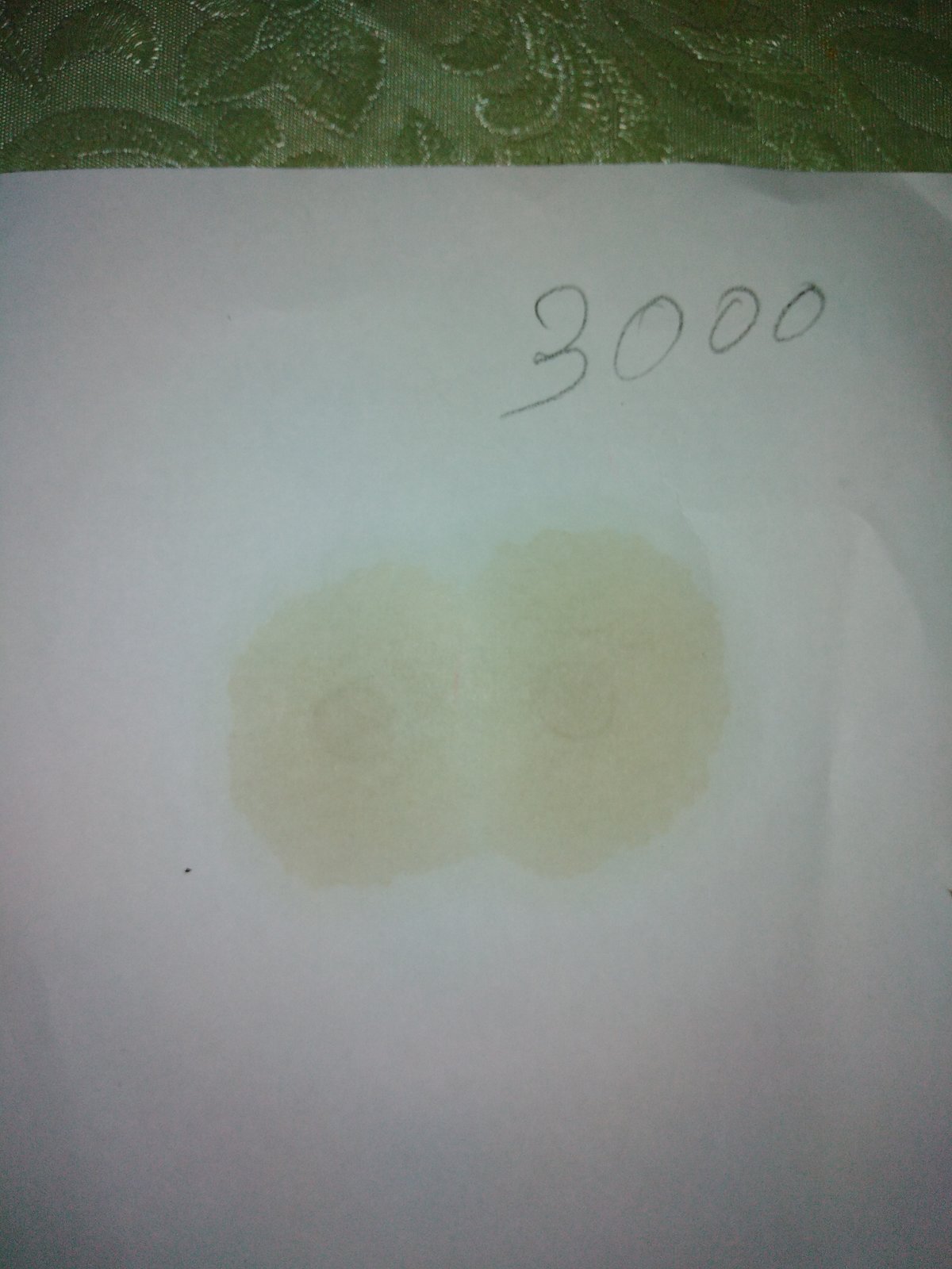

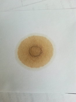

Приветствую всех знатоков !  с праздничками вас !  И так  Киа сиид ...со всем известным мотором 1.6 пробег 49 с хвостиком ..моточасы не замечал ...ежедневные поездки по городу с ранья весьма 50 км час...средняя   гдето 20 прогрев  короткий и в перёд 23 км в день ..посмотрел по цветной таблице ---масло в хорошем состоянии ..пробег 4 тысч км  Напоминаю это масло полусинь  в подписи ..масло всем устраивает на короткие пробеги   по часу  но думаю пройдёт 4500--5000 тык максимум по зиме ..заливал его в мае .
Это капли  3000 км

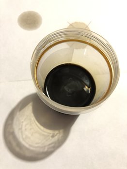

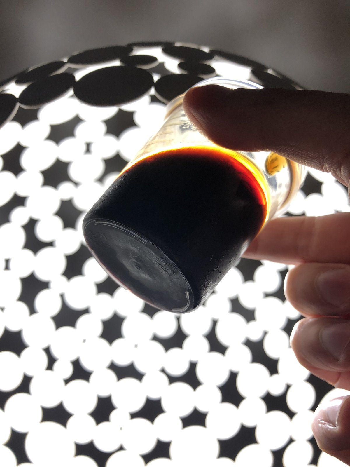

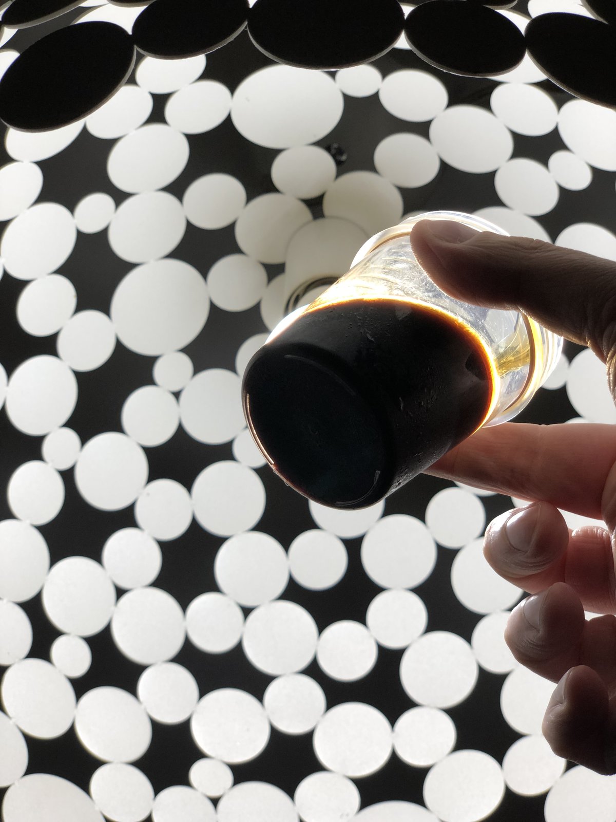

Подскажите, может ли масло с пробегом примерно 100 км быть таким черным на бензиновом моторе? Работник сервиса подозрительно вел себя при замене, и когда я поближе подошел, то удалось проконтролировать только как залили последние 2 литра из моих канистр.
В 08.01.2019 в 21:48, Bratec lis сказал:
Там как минимум 1/3 отработки :aggressive:
8 минут назад, Aleksszlat сказал:
Это ты по маслу в стаканчике судишь или по капельной пробе? Капельную пробу не сушил 12 часов, где то часов 5 ей.
В 08.01.2019 в 22:11, Bratec lis сказал:
И по тому и по другому..
За 100 км. ну ни как не может ещё формироваться ядро. (а высохнет,, оно, ядро будет ещё явственней.)
