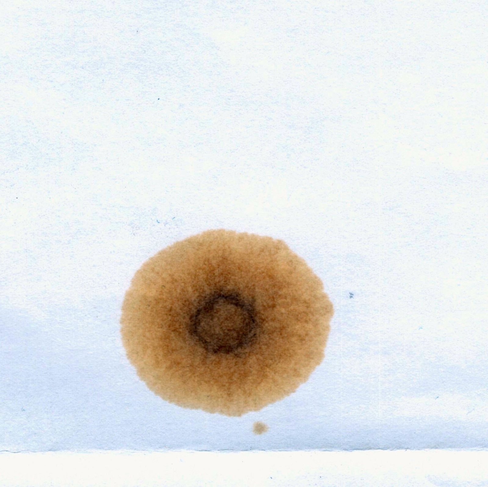

В 05.11.2018 в 21:39, Урфин сказал:
Рома mazda mpv I ,
у Вас свежее масло ещё... думаю, что кольцо - это чистое масло отфильтровалось, больше похоже на это, имхо.
А вообще с дизельными каплями посложнее всё:unknw:
Просто хотелось услышать мнение того кто не в первый раз видит капельный тест )
Машину купил месяц назад. Денег и времени на диагностику топливной аппаратуры пока нет, а впереди зима. Но судя по симптомам все достаточно хорошо - из трубки масляного щупа и маслозаливной горловины дыма нет. Уровень масла стоит на месте. При заводке с утра при температуре -8 есть небольшой плевок белого дыма, потом чисто пару минут, потом минут 5 испаряется конденсат из глушители и потом опять чисто. На другой машине перед заменой распылителей были облака белого дыма пока нормально не прогреется. Ну и заводится на летнем топливе при -8 с первого раза. При -11 со второго.

Привет камрады!
Масло совсем сдохло, или "почти, но не совсем" (с)? Проба с авто коллеги по работе, город 2/3 трасса 1/3.
orl.pavel1971 ,
я бы оценил по варианту номер два
7 часов назад, orl.pavel1971 сказал:
Хотя что понимать под "совсем сдохло"...
Точка кислотное=щелочное пройдена вероятно, диспергирующие сильно просели тоже уже

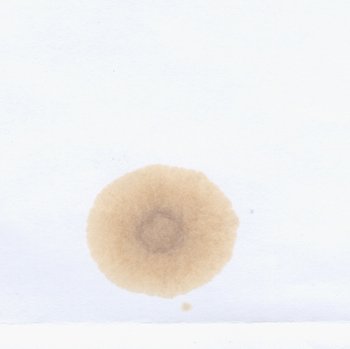

Приветствую! Прошу знатоков оценить состояние масла: Motrio Ultra Oil 5W-40, пробег 5000 км. Трасса/город - 30/70. Двигатель QR20DE, 92-й бензин.
Zeman74 ,
по верхней капле всё хорошо, нижняя это уже улучшайзеры какие-то включили?
Урфин Благодарю за ответ. Нижний скан - та же капля, в редакторе пытался улучшить изображение. Вопрос - сколько можно еще покатать на этом масле, когда сделать следующую пробу, учитывая наступившие зимние условия эксплуатации авто (прогревы, короткие городские поездки с пробками и пр.) ?
11 часов назад, Zeman74 сказал:
...когда сделать следующую пробу... ?
Моточасов через 50, перебора, думаю, точно не будет ещё...

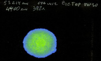

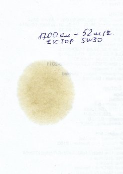

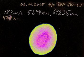

Приветствую всех! Прошу знатоков оценить степень изношенности масла (прикупил по акции год назад). Смущают фотки последние , где все в красноту пошло. Бумага 80г офисная. Заранее спасибо.
1) Zic  Top  5W-30 С3
2) Nissan Note  1.6 (HR16DE)
3) Общий пробег 55000km
4) Пробег на масле на момент взятия последней пробы 5980км, трасса/город - 30/70%
5) Сезон эксплуатации июнь - ноябрь
6) Моточасы 217мч
7) Израсходованное топливо 562л бензина АИ-95 класс 5 от АЗС сети «Газпром» на 4.3литра масла. Ктм=131
8) Проба взята с прогретого двигателя, сушилась 20 часов в квартире.
там где фотка от 06.11.18  - была заправка бензином Лукойл 95 экто на 195 км под Тулой - жаль пробу не снял до нее, после этого картинки в красноту пошли.
Изменено пользователем SmallCh
SmallCh , устало масло у Вас.
Не трупак ещё, но наработавшееся уже...
Спасибо. Менять или сколько -то моточасов поживет?
Лично я бы - поменял...
Но при желании выжать из масла всё - можно и помучить (прокапывая и следя за состоянием), сколько моточасов не скажу, стареет масло не линейно
У Вас процесс на ускорение уже идет, имхо.
