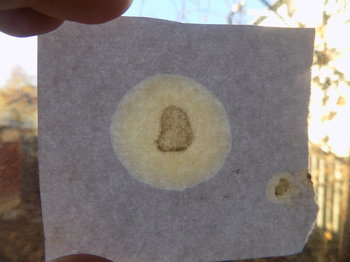

В 02.11.2018 в 13:58, Урфин сказал:
Масло живое!
Спасибо!!
моточасов много очень... или пусть живет, если живое?
В 02.11.2018 в 13:56, Урфин сказал:
А сушили в одном месте?
Или сначала немного там, потом ещё тут...
Сразу же перенес на батарею и сушил сутки. Вообще с места не сдвигал.
8 часов назад, 339933 сказал:
По мне так - если есть внутренние сомнения и возможность, то всегда лучше поменять и спать спокойно :)
А очень много моточасов - это сколько? 250+/- где-то в моем понимании должно быть...
Возможно вот тут
45 минут назад, Sekira сказал:
на батарею
и кроется разгадка... отопление дали уже?
27 минут назад, Урфин сказал:
Возможно вот тут
Уж месяц как...
Что, нельзя на батарею? Сохнет не правильно?
2 часа назад, Урфин сказал:
Урфин, искренне спасибо за участие
Это первая моя капельная проба.
Пробег 10500 и почти год с момента замены (неправильно в моем описании было - 7500)
Хочется понять, если жива синтетика при такой эксплуатации и на моем моторе, то и ездить год по 10 + тыс.км
Если синтетика не выдерживает 10-11 тыс, то уходить на  5-6 тыс полусинтетика-минералка
а по моей пробе что нибудь понятно или надо переделать ?

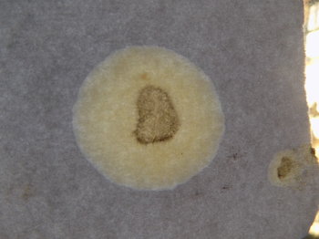

Ребята что скажите? Масло sintec platinum 5w30 остатки от бесплатной акции+),машина рено меган2 двигатель k4m пробег 82000 ,на масле 3.800 средняя скорость по б.к 20км/ч .  100% город. Сменил работу с ранней весны наездил всего 3800 ,хватит ли этого масла ещё на 3-4 тысячи? А то сейчас вроде как рано менять,а зимой не комфортно.
Изменено пользователем Alexandr81
Alexandr81 , масло живое у Вас.
Ещё на 4 тыс., при такой средней, перебор вероятнее будет, но через тысчонку можно ещё разок капнуть - глянуть динамику старения, вполне вероятно и дальше послужит... Но при том, что само масло хорошо выглядит - ядро очень уж смачное у Вас для бензинового атмосферника, чего-то там масло собирает/намывает...
Рома mazda mpv I ,
у Вас свежее масло ещё... думаю, что кольцо - это чистое масло отфильтровалось, больше похоже на это, имхо.
А вообще с дизельными каплями посложнее всё:unknw:
4 часа назад, Alexandr81 сказал:
Что-то на дизель не похоже совсем... Слишком чистое вокруг пятна.
1 час назад, E_Krendel сказал:
А при чем тут дизель? Мотор указал к4м это бензин 1.6
1 час назад, Урфин сказал:
Спасибо! через месяц переделаю
10 минут назад, Alexandr81 сказал:
Значит, с другой пробой спутал :)
Тогда неплохая еще капля.
