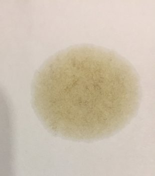

В 09.10.2018 в 13:27, kuznets сказал:
Добрый день.
Что скажите.
тойота 0W30 а5, дилерское
тойота камри 2,5 л , 2AR-FE
Общий пробег 21000
вторая заливка, первая заводская, думаю 0-20.
Пробег на масле ~10900км,  из них 70%-трасса, 30%-город, ездил на юга, машина груженая+автобокс на крыше (на брюхе с полной загрузкой  5 тыс км)
средняя по компу 53 км/ч. на трассе 120-160,
 эксплуатация лето.
 Проба на горячем моторе, через 10 мин. Оставил сушить в машине, 35-45 часов (не было сканера)
масло поменял на 0-20,
интересно выдержало 0W-30 А5 11 тыс км или нет, ядра не вижу. Помогите пжл понять, если что то увидите
По моему субъективному мнению - маслу конец, а именно:
1. Как Вы правильно заметили - ядра нет, и оно НЕ "еще не сформировалось", а УЖЕ "распалось"
2. Мне так же не нравятся рваные края капли, возможно это от того, что пересушили, но маловероятно. Говорит о нахождение посторонней жидкости в масле, скорее всего бенз.
Вообще очень противоречивая капля: 200 м/ч для А5 - это совсем не много, даже с учетом того, что много трассы и бензина за этот период сгорело не менее 1000 л!!!  Так же, если не ошибаюсь, картер у Вас 5,5 л, что совсем не мало и такая "страшная" капля.  Но, что вижу - то и пишу)))
Прилагаю инверсию, но с фото оно выглядит вот так, со скана было бы понятнее.

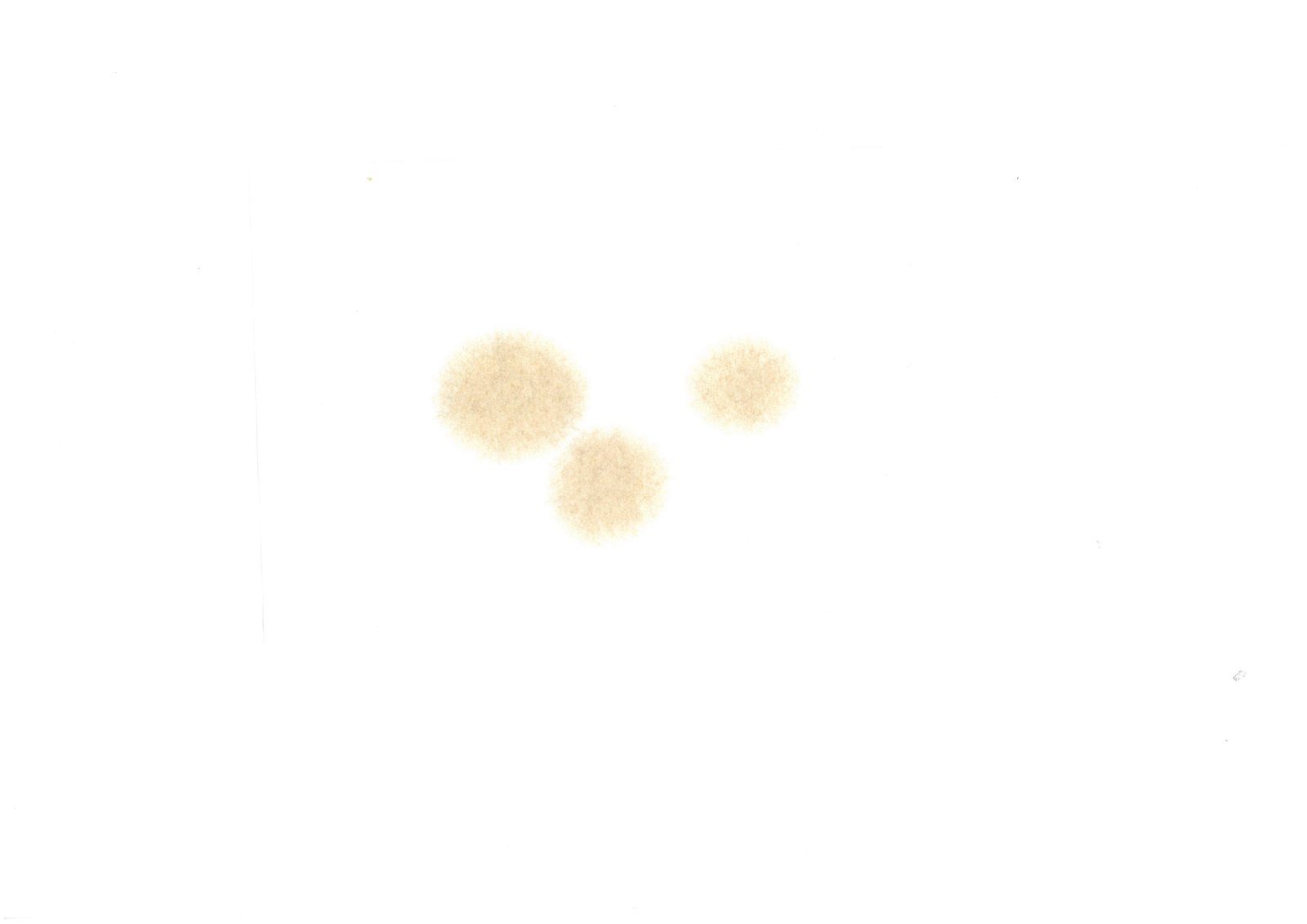

Изменил время сушки.
1) Точное название масла Zic 7x LS 10w40
2) Марка авто(мотора)УАЗ Патриот ЗМЗ 40905
3) Общий пробег (65000км)
4) пробег на масле на момент взятия пробы - (8500км из них трасса/город - 35%/65%)
5) Сезон эксплуатации масла (с июля по октябрь)
6) Моточасы (-)
7) Израсходованное топливо (~1400л) )
8) Проба взята перед заменой масла.
9) Объём заливаемого масла 7л, доливки не было.
10) Масло сушилось в комнате в шкафу 18/50 ч (снимок/копия).
Изменено пользователем greyspb
Вот повторил тест как положено. Оцените пожалуйста.
1) Точное название масла Amsoil ss 5w20
2) Марка авто(мотора) (KIA Rio G4FA)
3) Общий пробег (35 000км)
4) пробег на масле на момент взятия пробы - (5200км из них трасса/город - 10%/90%)
5) Сезон эксплуатации масла (с января  по сентябрь)
6) Моточасы (220 )
7) Израсходованное топливо (520л)
8) Проба взята после поездки по городу 8км.
9) Объём заливаемого масла 3,6л, доливки не было.
10) Масло сушилось в комнате на шкафу 23 ч.
18 минут назад, Эдуард17 сказал:
Вот оно как надо оказывается.
Сейчас у себя поправлю.)
Эдуард17 по-моему я забраковал? Исправляюсь: всё с вашим маслом отлично - катайте дальше. Через 1-2 тыс. км. повторите тест.
1280097429_2.jpg.4ad35f141c4b70a319d9bf54d5f3ae09.jpg.107ff05f6713daac3f7815875edd89c3.jpg
greyspb не надо ничего переделывать, у вас всё видно - образцово показательная капля, чёткое ядро. Всё у вас в порядке)
