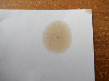

здравствуйте, два года читал ваш сайт про выбор масел, сейчас решил все таки узнать примерный ресурс своих масел, пока только учусь
1. Neste City Pro LL 5W-30
2. MB W169 1.5 (бензин) цепь
3. 55000км (может быть, а может и скручен)
4. Сел АКБ и все сбросилось ~4000км (50/50)
5. май-сентябрь
6. -
7. -
8. Проба взята после трассы, сушилась 26 часа в гараже
9. ~5л
531162575_000001.thumb.jpg.e80448044f0f125da37d538eb5a4e643.jpg1605525090_0000011.thumb.jpg.c59c1ed46f4d02c24eedd28c55d1e979.jpg
что скажете по поводу капли и что я сделал не правильно в отборе? скан 600dpi

9 часов назад, paha_mch сказал:
2. MB W169 1.5 цепь
5. май-сентябрь
6. -
7. -
9. ~5л
Это дизель?
