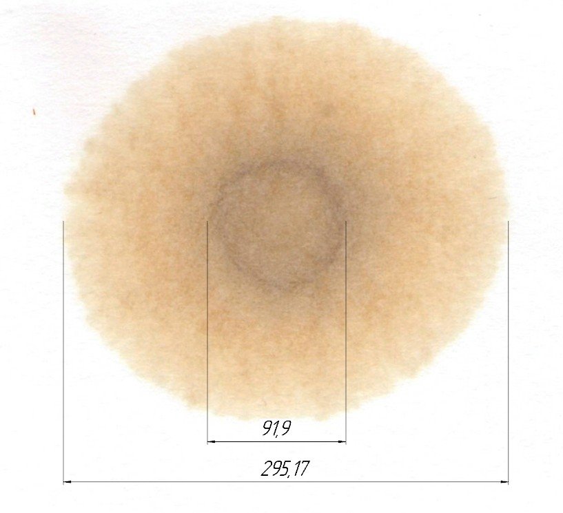

13.09.2018 в 15:27, Hasen сказал:
Добавлю еще несколько капельных проб на пробеге 4000 км и 4500 км
меня терзают смутные сомнения о целесообразности сливать его на пробеге в 5000 км, что посоветуете?
продолжаю капать, следующие пробы вашему вниманию
для меня не понятно довольно изменчивое отображение капельной пробы, по идее чем дальше пробег, тем картина должна усугубляться, а тут :wacko:
Изменено пользователем Hasen
9 часов назад, batov_071 сказал:
Ядро должно формироваться и на новых (или "чистых") двигателях.
Да, но намного позже, чем у машин с пробегом.
Hasen сколько и как сушили?

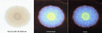

06.09.2018 в 08:38, Мамай сказал:
Дополняю картинки. Прошу прощения, прицепить к начальным картинкам на стр 457 не получилось.
1. Пробег 5500
средняя скорость 35 км/ч
Расход топлива по БК14,5л/100км
157м/ч
2. Пробег 6100
средняя скорость 33км/ч
Расход топлива по БК14,7л/100км
185м/ч
Дальше решил не катать.
Изменено пользователем Мамай
Дополнил информацию.
14 минут назад, Dumus сказал:
всегда приблизительно так: капнул, оставил бумажку под капотом на пару часиков, потом в помещение и примерно через сутки на сканер
попробовать повторить последнее измерение?
Hasen там разница по пробегу небольшая, картинка в пределах погрешности - всё нормально )
Dumus ну тогда ладно, все равно хочу слить его примерно на 6ти, там еще раз капну.
в эту смену масла буду лить промывку BG109, тоже думаю покапать пока она болтаться будет в системе
Hasen после промывок, обычно ядро чёткое, жирное)
23 минуты назад, Hasen сказал:
Попробуйте в следующий раз капнуть и листочек положить на коврик в машине, а потом по той же схеме все сделать.
Капля на самом деле хорошо выглядит. Может за эти два часа под капотом хорошенько поджаривается, а в итоге получается пересушенной и выглядит лучше, чем есть на самом деле.... ИМХО...

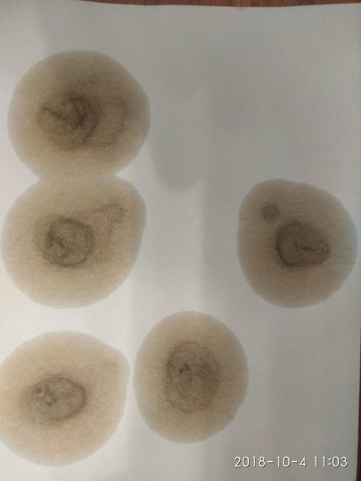

Парни привет.Попробовал сделать капельный тест масла на снегоходе. Масло не менялось года 4 ,что за масло точно не знаю (либо матюль либо ямалуб).Тест сделал не важно ...К снегоходу плохой доступ,  проглел его и капал стоя на одной ноге ,просушил пару часов при комнатной температуре потом 20 минут в духовке при 90 градусов. Выскажите мнение по поводу состояния масла.
Изменено пользователем vitya83
