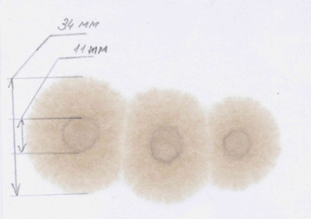

Accent Тагаз 2006 г (G4EC-G). Масло MOTRIO ULTRA 5w-40, фильтр MANN W 811/80. Залит в апреле 2018 на пробеге ~ 135 000. Сейчас ~ 142 000. Проба с щупа на горячую, сушил 24 часа.
961334337_.thumb.jpeg.f19d97534eff27b130195cb53fa5a5ed.jpeg609398457__1.thumb.jpeg.ff308a3c78f28cc01989a43c00e6299b.jpeg
Что скажете гуру?

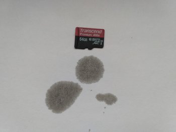

1) Точное название масла (Motul 8100 X-cess 5W-40)
2)  Toyota Avensis 2004 – 1 zz fe
3) Общий пробег (185 000 км может быть, а может и скручен)
4) пробег на масле на момент взятия пробы - (6 500 км из них трасса/город - 40/60%)
5 эксплуатации масла (1 год и 3 месяца)
6) Моточасы (нет информация)
7) Израсходованное топливо (нет информация) A 95
8) Проба взята непрогретом моторе, сушилась 24 часа в доме.
9)  4 л., нет доливки.
Что думаете об етом, спасибо!
Изменено пользователем Maxi
Maxi
4 часа назад, Maxi сказал:
Масло живо и здорово. Можно катать далее. По моему субъективному мнению - ресурс данного масла чуть перевалил за середину.

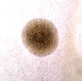

Уважаемый, batov_071, а по моему можно что сказать или плохо исполнил взятие пробы?
fox75 В вашей капле я то же не вижу никакого криминала, а именно:
1. Видно четкое ядро, намеков на распад не замечено
2. Зона чистого масла еще  достаточно большая
3. Края капли рваные, говорит о попадание инородной жидкости в масло, скорее всего бензин, но в вашем случае не критично.
Предполагаю, что в таком же режиме масло до 10 000 отработает.

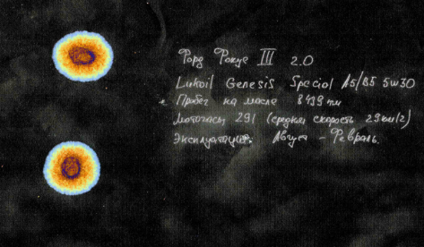

На своем опыте считаю, что пора менять масло или когда распалось ядро (если оно было изначально) или когда "пила" уже выглядит примерно так.....))))

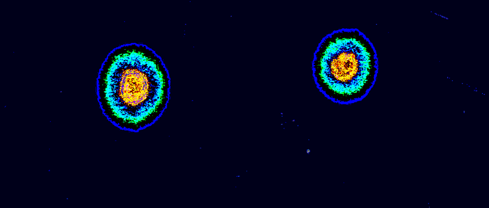

Уважаемые форумчане!
 Что скажете о следующей капельной
пробе масла : Nissan Almera 2017 года, двигатель 1,6: K4M.
ДС=0.84
Я расшифровал так- " Нужна скорая замена"
Изменено пользователем Kovalnik
Уточнение
Уточнение

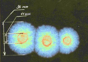

Та же капельная проба с машины моего приятеля. Масло 5W-40 Nissan. Дигатель 1.6
22.09.2018 в 23:22, Kovalnik сказал:
Nissan Almera 1.6 K4M 6000 км. Та же проба, только после цветообработки
Kia Sorento дизель с сажевым фильтром, 01.01.2018 г.в. пробег 3600 км.
Что там за масло заливают на заводе не знаю.
Бумага обычная для оргтехники.
Вопрос: маслу конец?
