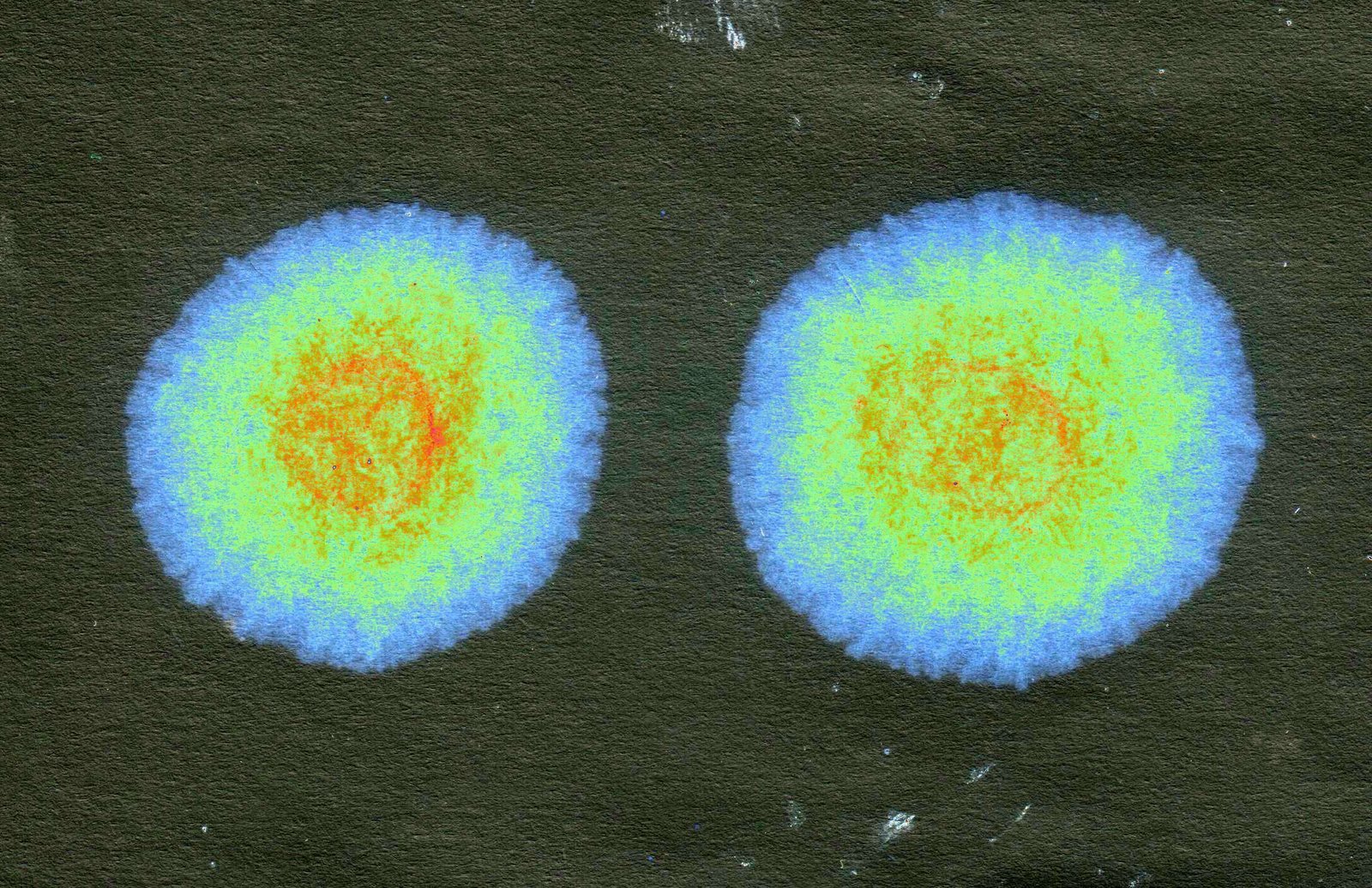

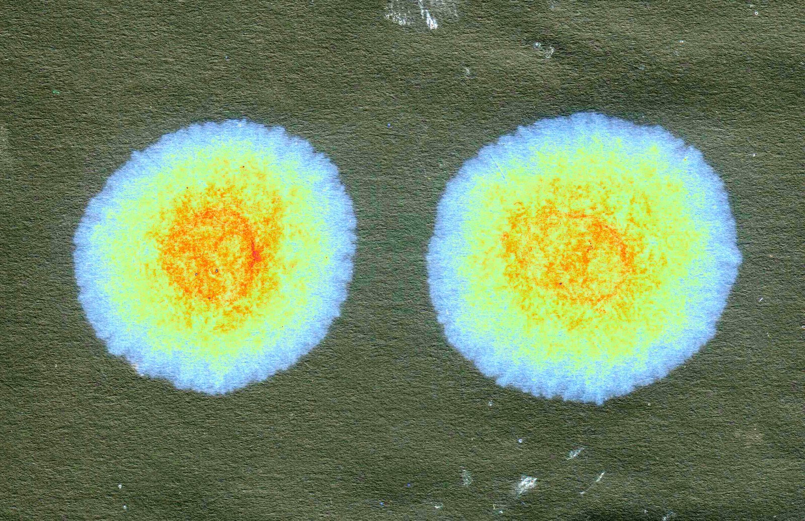

доброго времени суток! сделал повторный капельный тест,
для начала выложу первый, чтоб было удобно сравнивать
вводные данные первого теста
авто: VW touareg 3.2 бензин, 220 л.с. 2003 г.в.
пробег: 257700
масло. Лукойл Genesis Armortech 5-40
пробег на масле: 5350
режим: трасса\город 70\30
средняя скорость: трасс\город 100\25-30
мото часы трасса\город 35\70-80
пила
синусоида
вводные данные второго теста
пробег: 258610
пробег на масле: 6260
режим: трасса\город 50\50
средняя скорость: трасс\город 60\25-30
мото часы трасса\город не засекал
синусоида
пила
менять планирую по любому, в течении 2-х недель, до отпуска, просто хочу понять на сколько масло стало хуже за почти 1000км
всем спасибо!
Zeon83  Что-то очень скоропостижная деградация.... 1000 км назад оно было еще живее всех живых, а сейчас заметно поработавшее....Возможно первая капля была пересушена  и показала лучшее состояние масла, а вторая показывает реальную картину.
Как вывод - масло на подходе. Необходимо либо наблюдать за деградацией, либо в ближайшее время менять. (Как Вы и собираетесь сделать).

спс, капли, сушились каждая проба пару суток, буду менять, поглядим что сольется, и что будет в фильтре
46 минут назад, Zeon83 сказал:
А в шапке написано сколько надо сушить? (выделено жирным красным цветом)
1 час назад, Dumus сказал:
для какой температуры окружающего воздуха, актуальны параметры сушки, 12-24 часа??
первая проба была двое суток, сделал в пятницу с утра далее выходные
вторая проба, сутки + часов 7-8, не думаю что 7-8 часов с играют огромную роль на пробе
36 минут назад, Zeon83 сказал:
сушить при комнатной температуре, избегать попадания солнечных лучей и сквозняка
9 hours ago, Zeon83 said:
синусоида
пила
ядро толко формируется, пока зеленое полностю не исчезнет и не наполнится оранжево-черным даже думать нечего. И даже тогда масло скорее всего будет живым. А сеичас мениайть - дуристика. Еще как минимум 3000км
