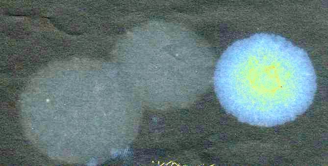

VALVOLINESynPower  XL-III C3 5W-30:   Капля__53м-ч_2175км_1200dpi_синус.jpeg
Режим город/трасс - примерно 40/60.
Предварительно была очистка двигателя маслом HX-7

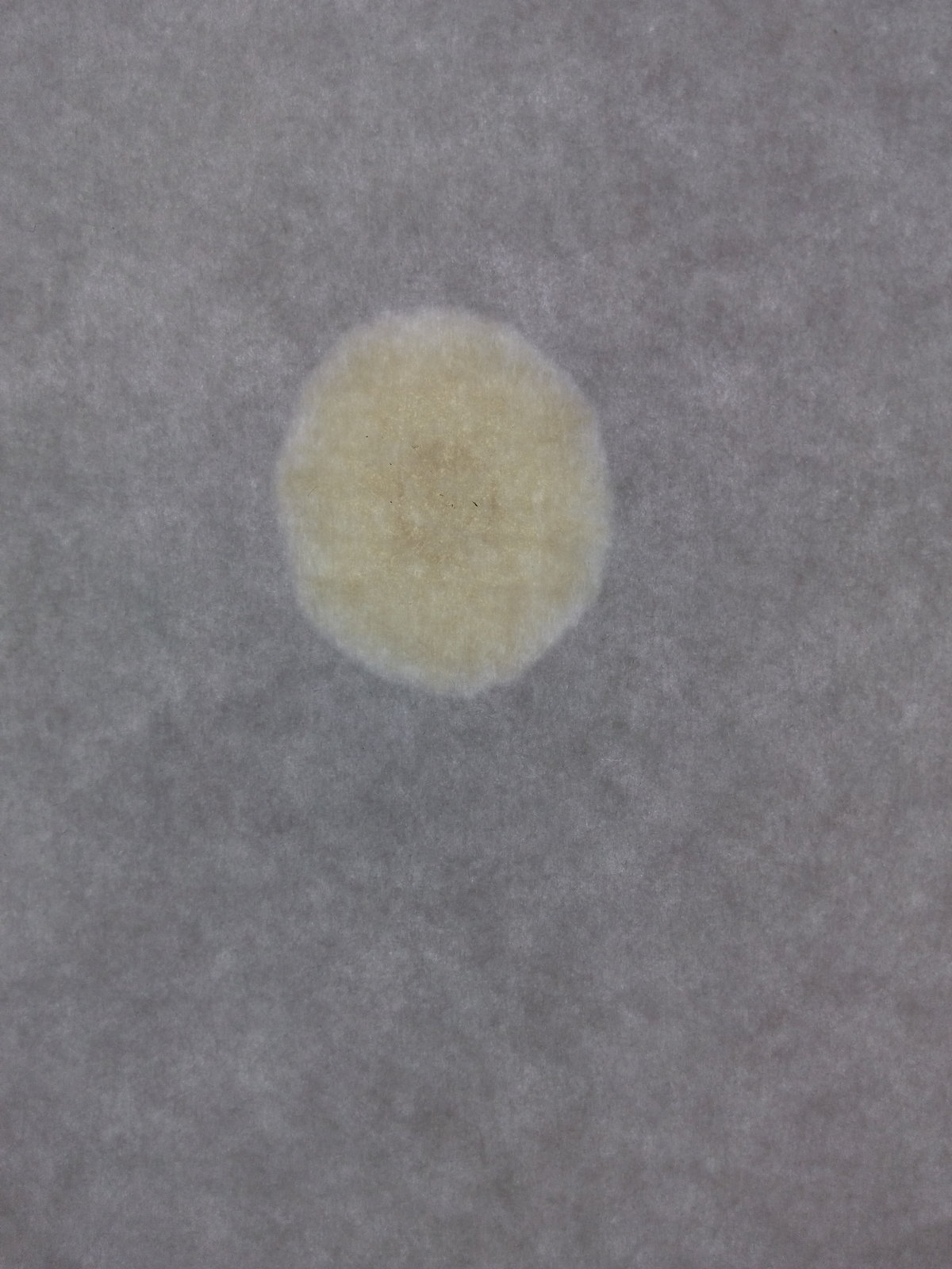

В 15.07.2018 в 11:08, Урфин сказал:
begunok ,
масштабность подхода к процедуре заметна, но:
- не надо позволять каплям растекаться (теряем ядро!) до впитывания в бумагу (да, обычная офисная А4 самое то, желательно чистая)
- двигатель рекомендуется всё-таки прогреть нормально - капайте после поездки
- достаточно одной капли (кстати, первая самая правильная по уму), но т.к. она может и не получиться по разным причинам, то делают и две... и три - более чем достаточно уже
- ну и сушить надо сутки примерно в сухом, тёплом месте (квартира, офис и т.п.)
по Вашей капле сказать что-то несколько затруднительно... ну разве что - масло не убито в хлам - т.к. растекается, а не лежит куском гудрона :)
скорее всего даже окажется живым после правильной процедуры капельного теста... но надо смотреть на корректный результат теста

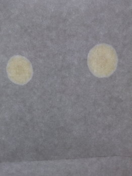

СПАСИБО ЗА НАУКУ!
да поглядел как у других в го...но капли с ядрами и осадками... просто ужасы! значит масло хорошее у меня ещё... я на след день сделал ещё тест и высушил всё, лежит в шкафчике для сравнения в след раз на 10т ...

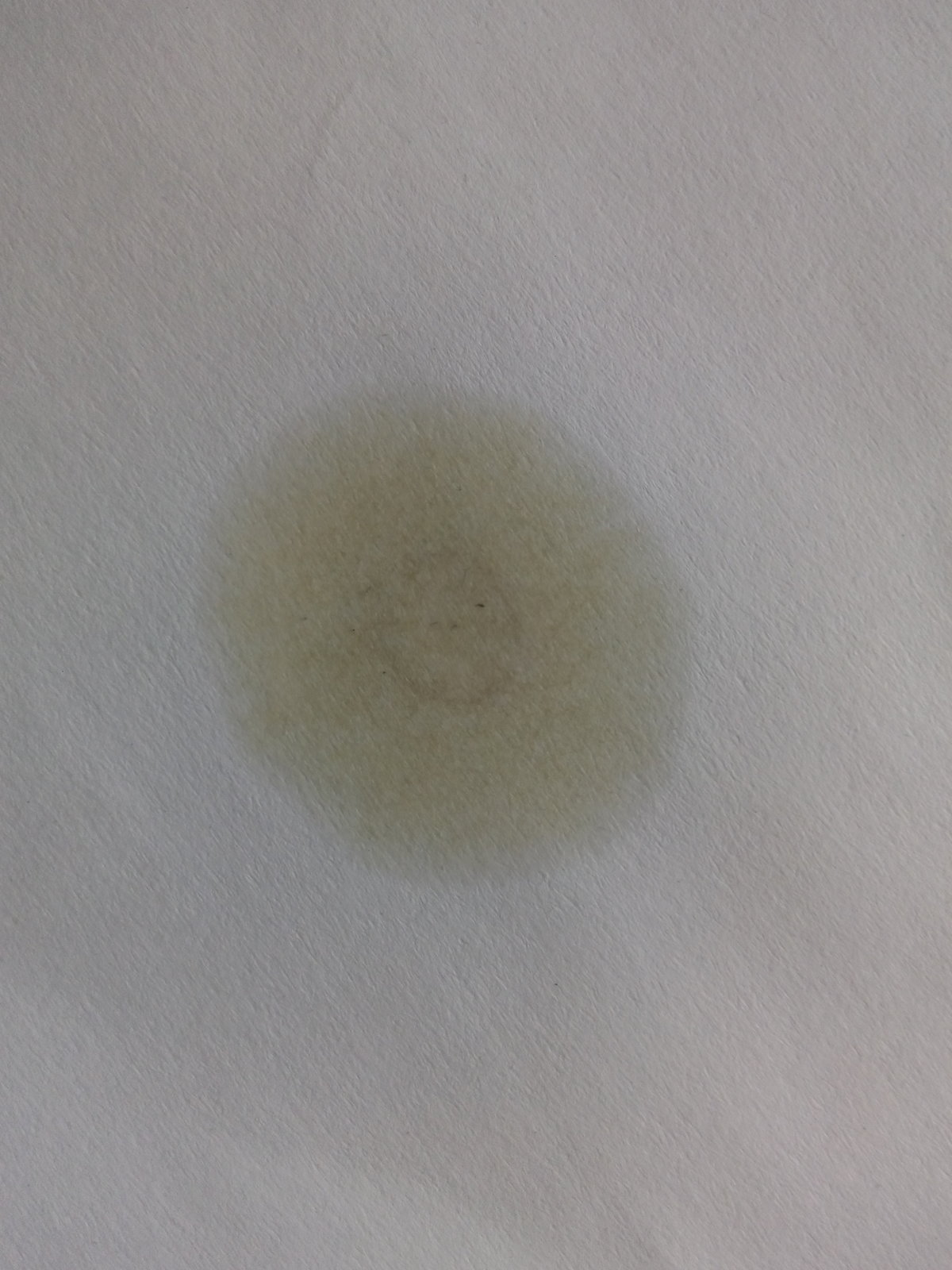

Ребята, посмотрите пожалуйста.
Татнефть люкс 5-30 ГФ-5
Пробег на нем 2200км город
Сушил дома, около 22 часов
машина в подписи, общий пробег около 240000км

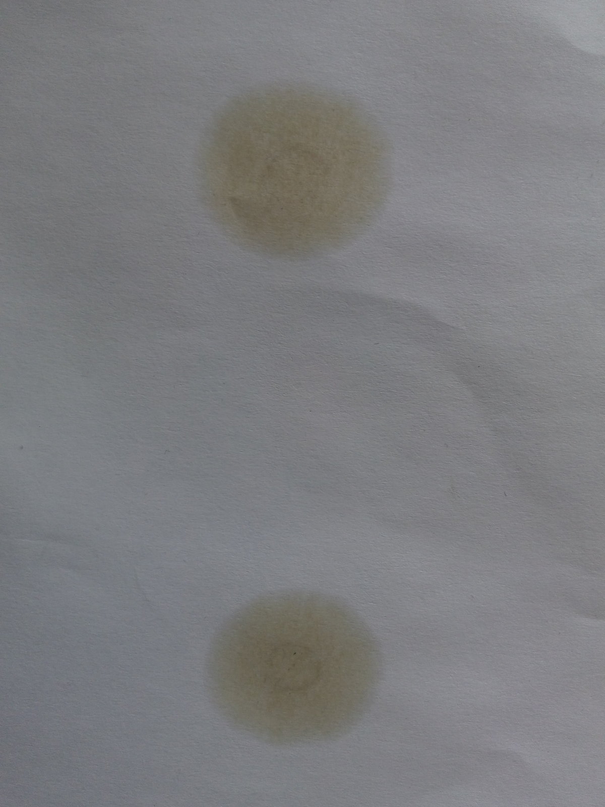

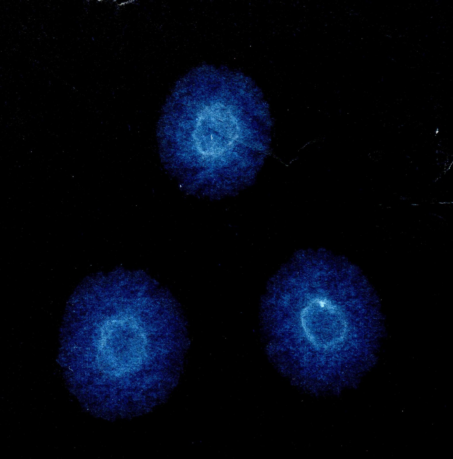

доброго времени суток! народ подскажите новичку, решил сделать капельный тест масла.
но что-то не сильно пойму, на какой стадии масло, впереди предстоит поездка, на круг в почти в 3000 км, вот думаю его хватит или нет, или поменять лучше
авто: VW touareg 3.2 бензин, 220 л.с. 2003 г.в.
пробег: 257700
масло. Лукойл Genesis Armortech 5-40
пробег на масле: 5350
режим: трасса\город 70\30
средняя скорость: трасс\город 100\25-30
мото часы трасса\город 35\70-80
две капли слева, новое масло, правее масло с пробегом 5350, сушка получилось 2-е суток, т.к. не мог добраться до сканера раньше, проба была на работе.
капля чуть рваная, пока нес до кабинет листок ветром качнуло
обработка пила
обработка синусоида

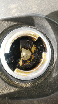

как дополнение, фото горловины, до заливки лукойл 5-40
Изменено пользователем Zeon83
Масло в полном порядке, на мой взгляд, если
1 час назад, Zeon83 сказал:
трассовый пробег, то это 50 мч +/- и, соответственно, вообще ни вопрос как бы! С одной стороны...
С другой - глядя на фото горловины - если Лук начнет там отмывать отчаянно что-то (а там люто :blink: - есть что!) , то можно и поймать эту лавину... но судя по состоянию масла, за 5350 особо ничего он не отмыл... опять же не значит, что и дальше не будет :)

24 минуты назад, Урфин сказал:
Дилемма...
на первый взгляд, в горловине очень люто, но если заглянуть дальше,  на сколько позволяет это сделать  горловина и эндоскоп к телефону, то там не так все люто, как на ней самой,
+ если логически рассуждать тут есть два варианта чистоты масла
- либо там не так все реально грязно, как сама горловина, и отмывать по сути не чего, что сомнительно, и грязь там по любому да есть, правда кол-во не известно
- либо лукойл не может это отмыть с первого раза. т.е. с переходом на него, что тоже сомнительно
вот и думаю, что делать.  масло уже закуплено 10 литров и фильтр готов.
Без сомнений!
Смотря что там внутри глубже... что-то маслом вообще бесперспективно отмывать...
Само масло в данном состоянии при объеме заливки 6+ литров (как я понимаю) трассовых 3000 км. пройдет легко.
11 минут назад, Урфин сказал:
Без сомнений!
ну да объем 6.6 литров, если еще 3000 пройдет, то не буду ломать голову, правда перед поездкой, еще раз сделаю капельный тест, все же еще три недели ездить по МСК работа - дом)))
на счет отмыть и что там внутри, покажет только вскрытие клапанной, а это пока не планируется делать тьфу тьфу тьфу ))))
спс за консультацию)))
я правильно понимаю, что ядро разрушено и масло надо менять?
15 минут назад, BoBa сказал:
пробег на масле, сколько, трасса город?
10 часов назад, BoBa сказал:
вряд-ли... масло относительно свежим выглядит, я бы по этому фото сказал...
