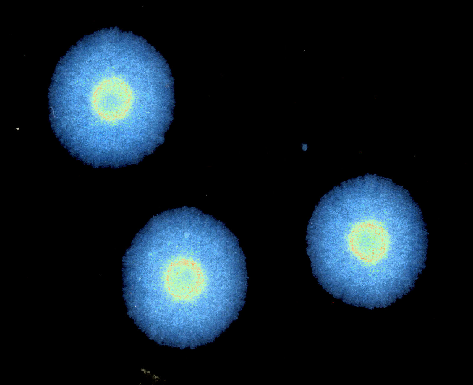

Фото, фото на просвет, скан, пила.
Уважаемые знатоки, что можете сказать по капельной пробе?
Ford Focus 3 125 л.с. PNDA.
Масло Лукойл Люкс Синтетической 5w-30.
Общий пробег 88 000 км.
На масле 4 000 км.
arh63 ,
всё отлично с маслом.
"Танцы" с расчетами - это лишнее (ИМХО) - по картинке, что "пора на слив", Вы увидите гораздо раньше, чем попросится оно по цифрам

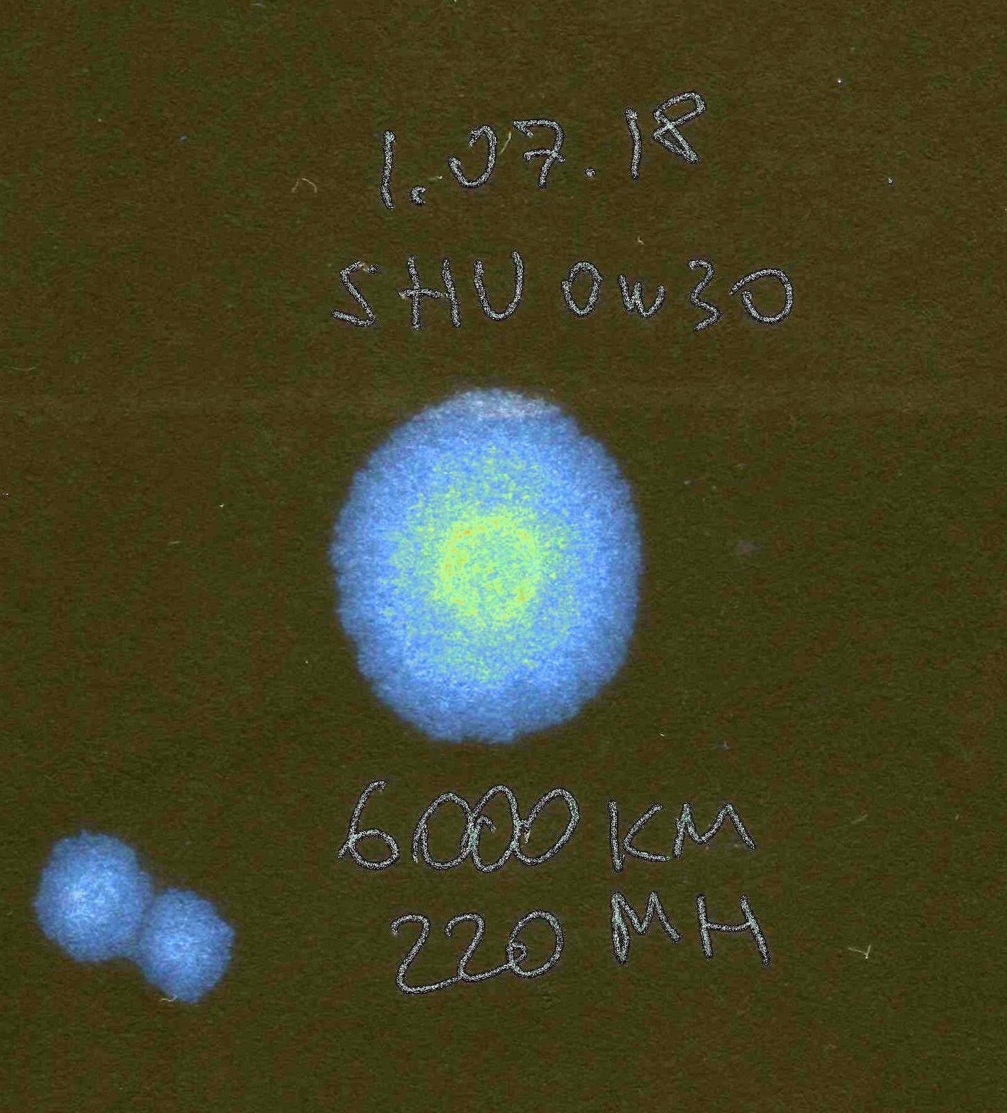

По пробе мало еще огонь, но после 4500 км начало угорать.
arh63 еще даже на половину не сработалось.
1) Масло Shell Helix Ultra 0w30
2) Hyundai sonata 2,7 бензин (G6BA, 172 л.с.) 2006 г.в.
3) Общий пробег на момент взятия пробы:  205660 км.
4) Пробег на масле на момент взятия пробы: примерно 6000 км. (город: 90% / трасса: 10%).
5) Эксплуатация масла: 12.16 – 07.18 (18  мес).
6) примерно 220 моточасов
7) Израсходованное топливо: 888л, бензин АИ-95, АИ-92 класс 5.
8) Проба взята с прогретого двигателя, сушилась в квартире
9) Объем изначально залитого масла 4,5 л. по отметку max (а сейчас 1/5 от мин.на щупе), не доливал.
сушилось чуть больше суток, сначала в машине, потом в квартире.
Езжу мало, в картере долго, планирую сливать, т.к. последние месяцы стало убывать по щупу. а что скажут знатоки?
1632035536_10718.thumb.jpg.2621dba533b865eeb4aee65b2eff9aed.jpg1052530549_10718.thumb.jpg.e847581a49223696ed4cd2663db4df8f.jpg1382664643_10718.thumb.jpg.c69035b53cbd07266980a0cdb2818710.jpg
Изменено пользователем eko
По капле еще не все плохо, но если начало угорать то сливайте.
eko , капля красивая, но 1,5 года в картере уже... думаю, что правильно мыслите замену :good:

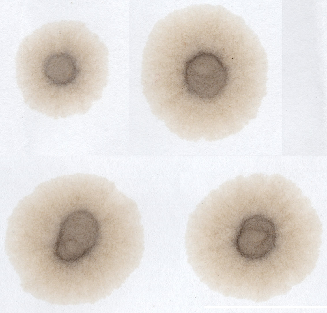

1) Точное название масла: Wolf EcoTech 0W-40 FE
2) Марка авто, мотора: Skoda Yeti, CDAB
3) Общий пробег: 123700 км
4) Пробег на масле на момент взятия пробы: 3000 км из них трасса/город - 20%/80%. Была смена масла после замены ТНВД.
5) Сезон эксплуатации масла: 16.04.18 по 10.07.18
6) Моточасы: Не считал, где-то 100-120 мч
7) Израсходованное топливо: 350-360 л
8) Проба взята после трассы, сушилась 24 часа дома при комнатной температуре.
9) Объём заливаемого масла: 4.6 л (менял в сервисе), остаток старого масла Ravenol 0W-40. Доливки не было.
Что можно сказать? Надо бы на нём проехать ещё 4500 км, из них 3000 км трасса, планирую доливку 0,5 л максимум. Или масло просится под замену уже?
GerasimMumu , под замену пока не просится точно.
А вот ещё 4,5 тыс. ... при 3 тыс. трассы из них, думаю, в край Вы не убьёте, а вот насколько устанет масло к тому моменту?!
Пожалуй воздержусь от вердикта...
В конце концов капните в какой-то момент для оценки, поменять в любом гаражном сервисе не проблема.
GerasimMumu  мотор очень грязный, масло живое. Через пару тыс. под замену.
Урфин , капнуть смогу либо через 500 км, либо 4500 км, но там и менять буду, как приеду с отпуска. Насколько умрёт? Анализ покажет =)
43 минуты назад, Dumus сказал:
Да куда же грязнее... Меняю раз в 5000 или 6 мес., вот получится пробег 7500... И так все масла с щелочным выше 8 лил.
Dumus  Мне кажется это особенность Ваг моторов. У Урфина на Тигуане то же ядро быстро чернеет, а зона чистого масла остается еще очень большим.
