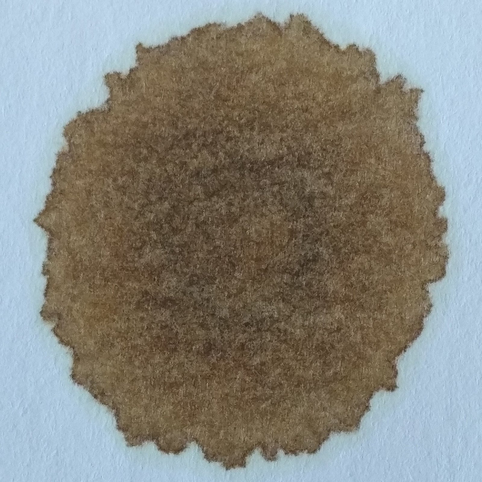

19 часов назад, 125rus сказал:
Фото
Сканированное изображение
92.
21 час назад, 125rus сказал:
Фото
Не симпатишная капля по скану...
Вот прям мёртвое, конечно же, не скажу, но зона диффузии тяжелая какая-то весьма!
Опять же если досушили каплю - выглядит сыровато всё равно по фото... но живее, чем на скане

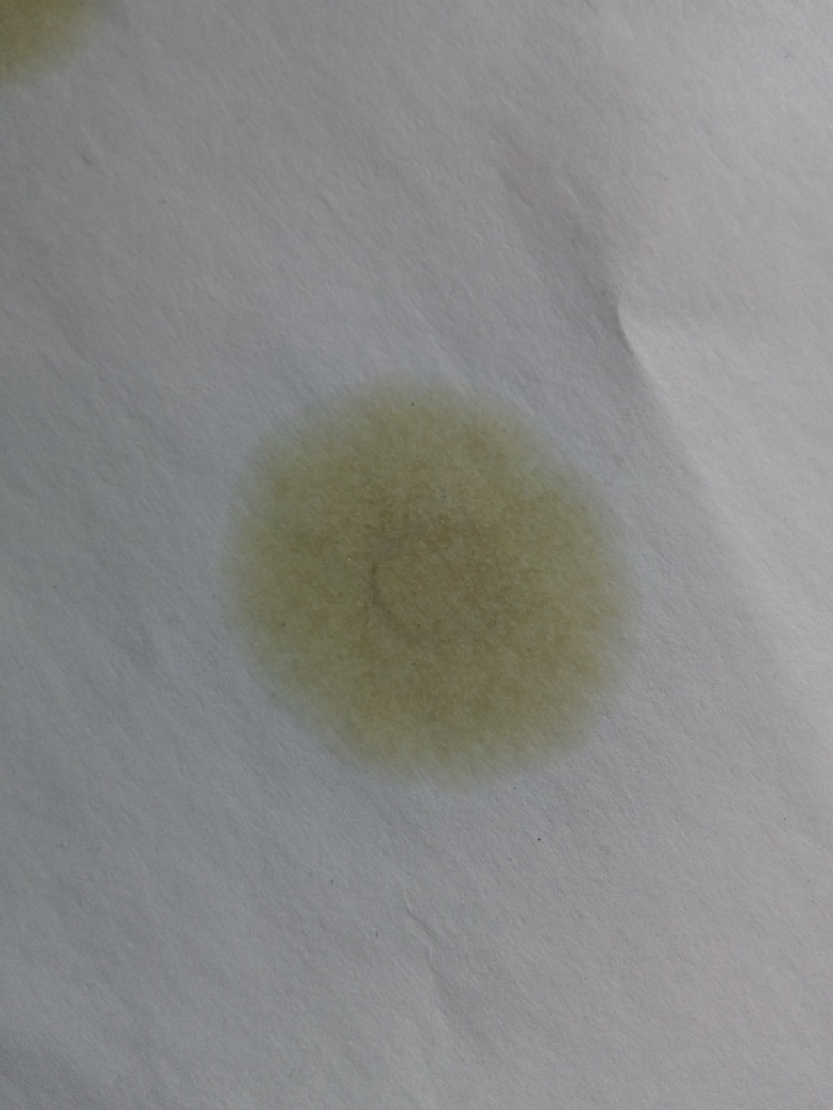

23 часа назад, 125rus сказал:
Фото
Если не пересушили, то нормальное масло, можно дальше катать.

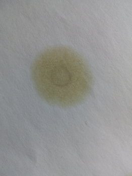

Масло Кикс 50-30 илсак гф5 (без лексос1)
пробег на нем 4300км 180м\ч в основном город
Это фото? Ничего критичного не вижу.
6 минут назад, odisva сказал:
Да, телефоном снимал. А по краям, прозрачная аура, это не топливо в масле?
51 минуту назад, ОлегМурманск сказал:
понятно, а то у меня инверсия странная в ваших капель получалась :).
Судя по моему опыту и из шапки тему, это зона чистой, легкой фракции масла.

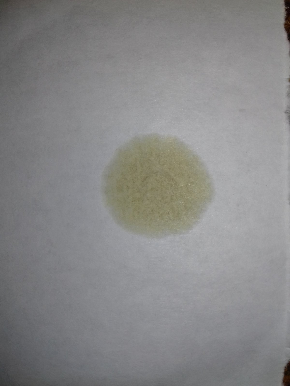

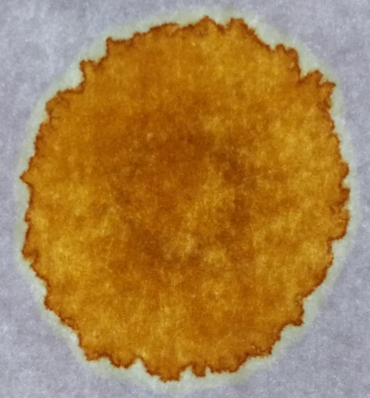

Здравствуйте! Пробовал сканировать - что то все сливается (на 400) ... Прокомментируйте фото (дизель - пробег на масле 9000 км) Бумага обычная (а4) , им уже неделя... Моточасы не считал

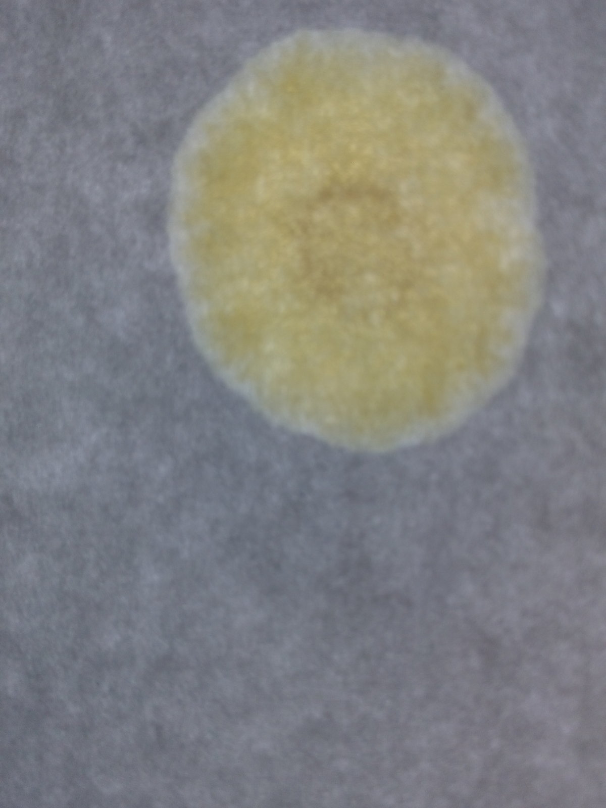

Toyota Camry, v40, мотор 2.4л, объем масла 4,3 л.
Масло неизвестно, пробег авто 125000 км, пробег на масле ~6000.
Фото: IMG_20180527_142405.thumb.jpg.4d15f6a1be8c4638444425bc588f78fa.jpg , фото на просвет IMG_20180527_142444.thumb.jpg.d834b67b53261b60372ae103b6673294.jpg
Добавлено: В План на замену!
Изменено пользователем sav liana
2 часа назад, Vino сказал:
вы бы еще через месяц из отсканировали. Шапку темы внимательно прочитайте. Для корректных результатов нужно сушить 24 часа и потом сканировать/фотографировать
sav liana  , а вы сколько и как сушили? По вашим данный масло уже давно отработало, если проба сделана правильно.

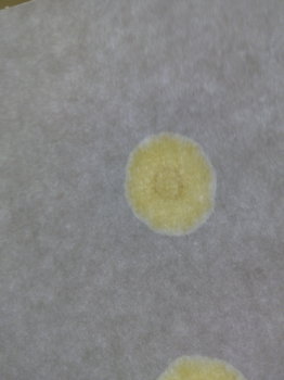

Доброго времени суток
Ребят помоги разобраться менять или дальше катать
Машина фокус 2 100лс, пробег на масле 7000км(масло в подписи), ср скорость 45-50км/ч
(Фото отсканировал)
Изменено пользователем MAKaC
