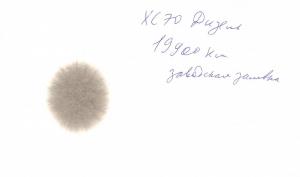

В 21.07.2015 в 12:18, Dimon_ID сказал:

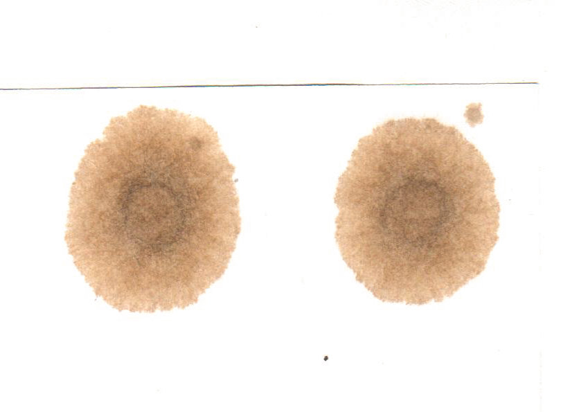

Капельная проба масла автомобиля Volvo XC70 2014 Дизель, масло прошло 19900км (первое ТО) заводская заливка масла.
Что можете сказать?
Думаю, что тысяч 10 до капиталки еще бы поездило...

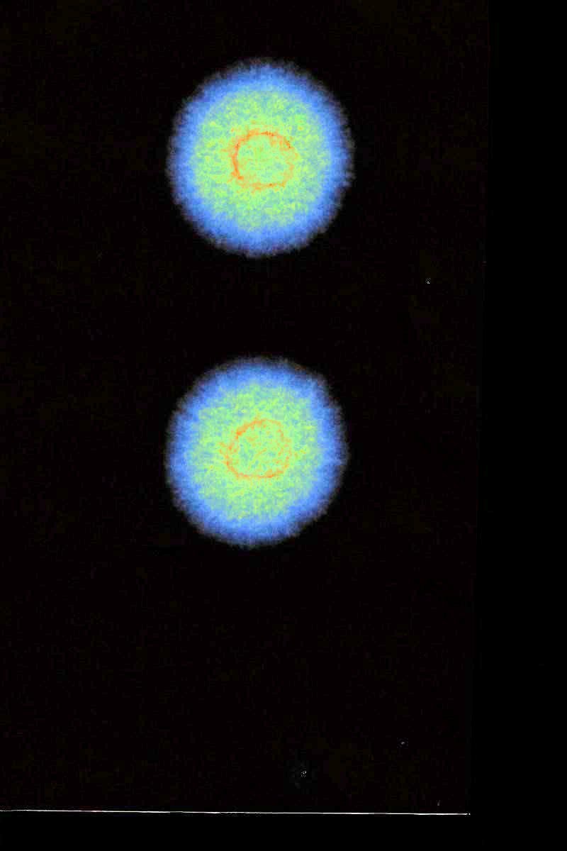

3 часа назад, tosiro сказал:
...по моей капле что-нибудь скажете?)
Достойное масло, огромный объем заливки - делают своё дело - масло живое имхо
По цвету капли видно, что топлива сожжено достаточно... окисляется масло не спешно, но и 250+ мч в общем-то...
Фото на просвет если покажете, может ещё чего смогу добавить

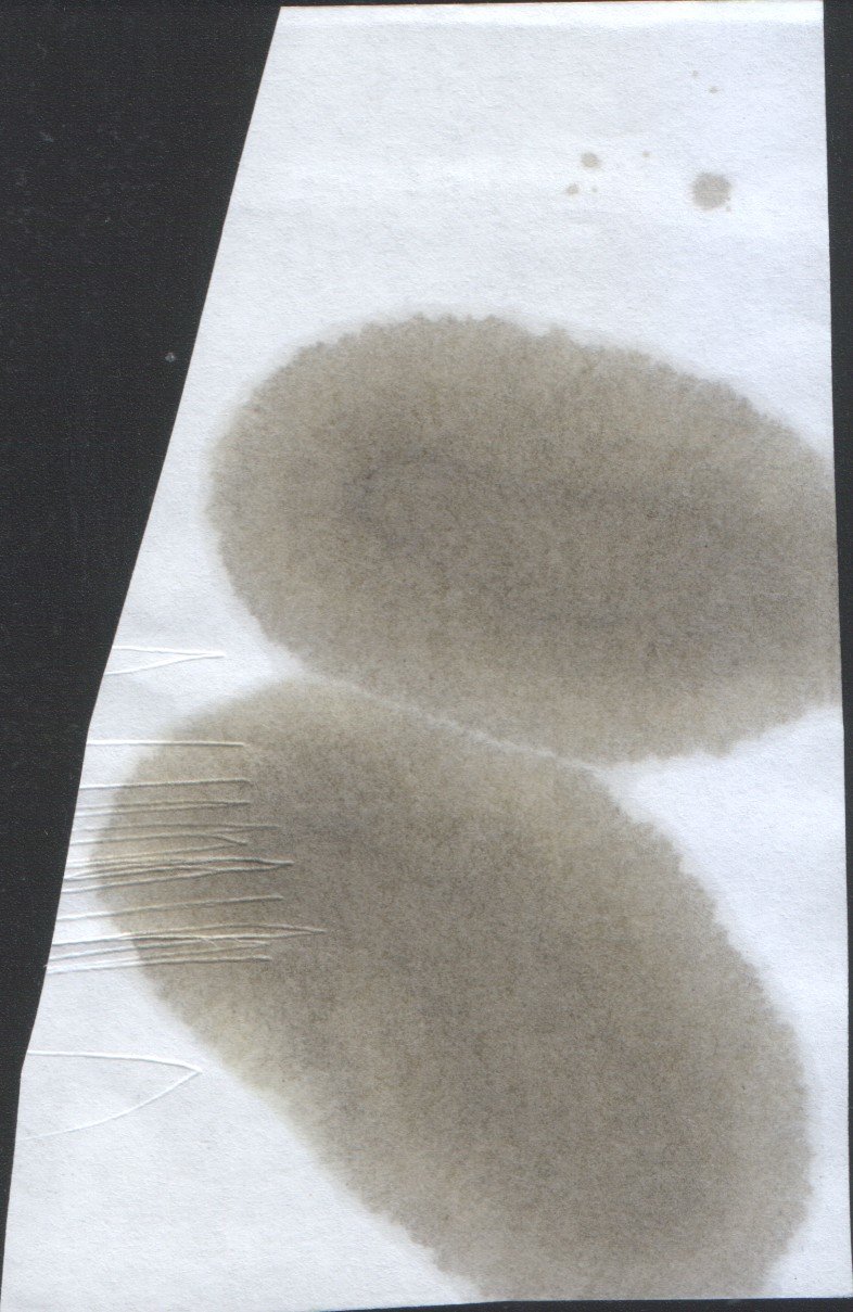

Масло Castrol Edge 5w30. 504/507. Пробег на масле 5500 км. Машина А6 2.7 дизель. Объем масла 7.8 л.
Что скажете про хвалёный Кастрол ?
Капли растеклись неправильно, потому что бумажка под углом сушилась.
13 часов назад, Урфин сказал:

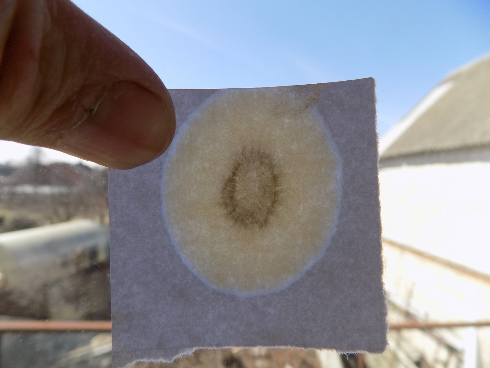

Мнения разделились) т.е. считаете, что еще можно покатать, с тестом раз в 500км (25-30мч) и если ядро начнёт разваливаться - сразу на замену?

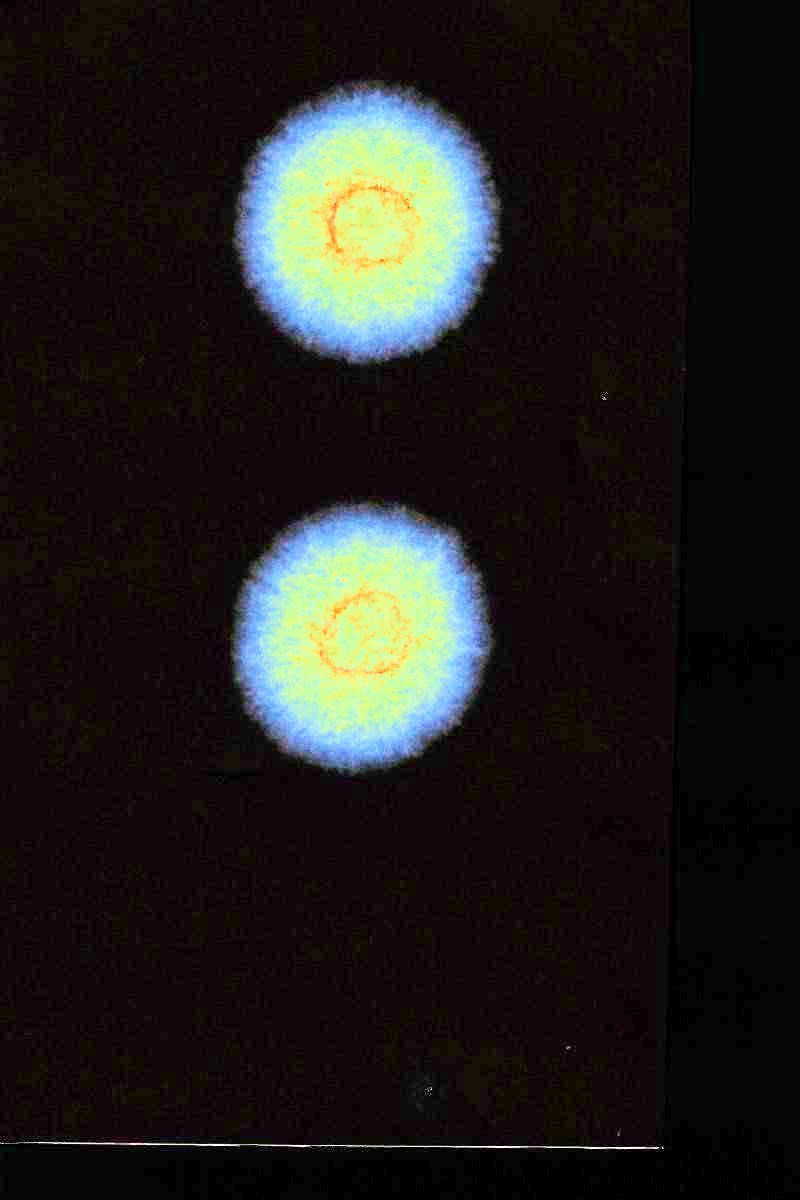

Вот фото на просвет, правда сушки уже получилось около 48 часов, т.к. сразу не сфотал, когда скан делал
35 минут назад, tosiro сказал:
Мнения разделились)
Ну отчего-же? Мы оба сказали, что масло не умерло!
Возможно чуть разошлись в оценке  оставшегося ресурса...
43 минуты назад, tosiro сказал:
Мне думается, что 30 мч вообще не проблема ему пройти - не должно быть переката 100% к этому сроку, допускаю, что даже больше...
46 минут назад, tosiro сказал:
да, или на фото на просвет увидите, что по краю капли масло более насыщенное (темнее, тяжелее), чем в целом по зоне диффузии, а особенно каемочка появиться (но не от воды) - значит масло начинает существенно уставать...

Не совсем верно, видимо, понял написанное E_Krendel .
4 часа назад, Урфин сказал:
Ясно, спасибо, значит пока катаю дальше, через 500-700км снова капаю и сюда за советом, если будут сомнения)

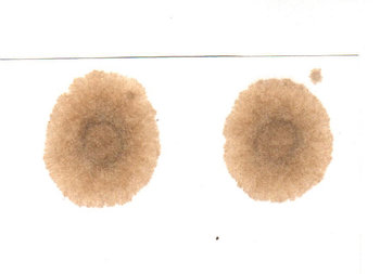

Масло sintec platinum 5w30 получение по акции. Пробег на данном масле 5500, но в зимний период, средняя скорость на компе 15,8км/ч, что примерно 348 мото часов. Авто меган2, двигатель 1,6 к4м-813. Вторая 4х литровка стоит на готове, но все некогда. Возможно переслушал, забыл про неё, около 50часов
Вот переделал пробу сушил 20 часов, кто что подскажет
7 часов назад, Alexandr81 сказал:
Да бодро выглядит ещё... и существенно свежее 350 мч.
Возможно двигатель нежен к маслу...
32 минуты назад, Урфин сказал:
Спасибо. Думал ему конец ,с осени всего 5500 проехал но каждый день,прогрев короткая поездка и до вечера,вечером повтор. Возможно обьем 4.8 литра в моторе,да и замены на 7-9 тысячах сделали свое дело

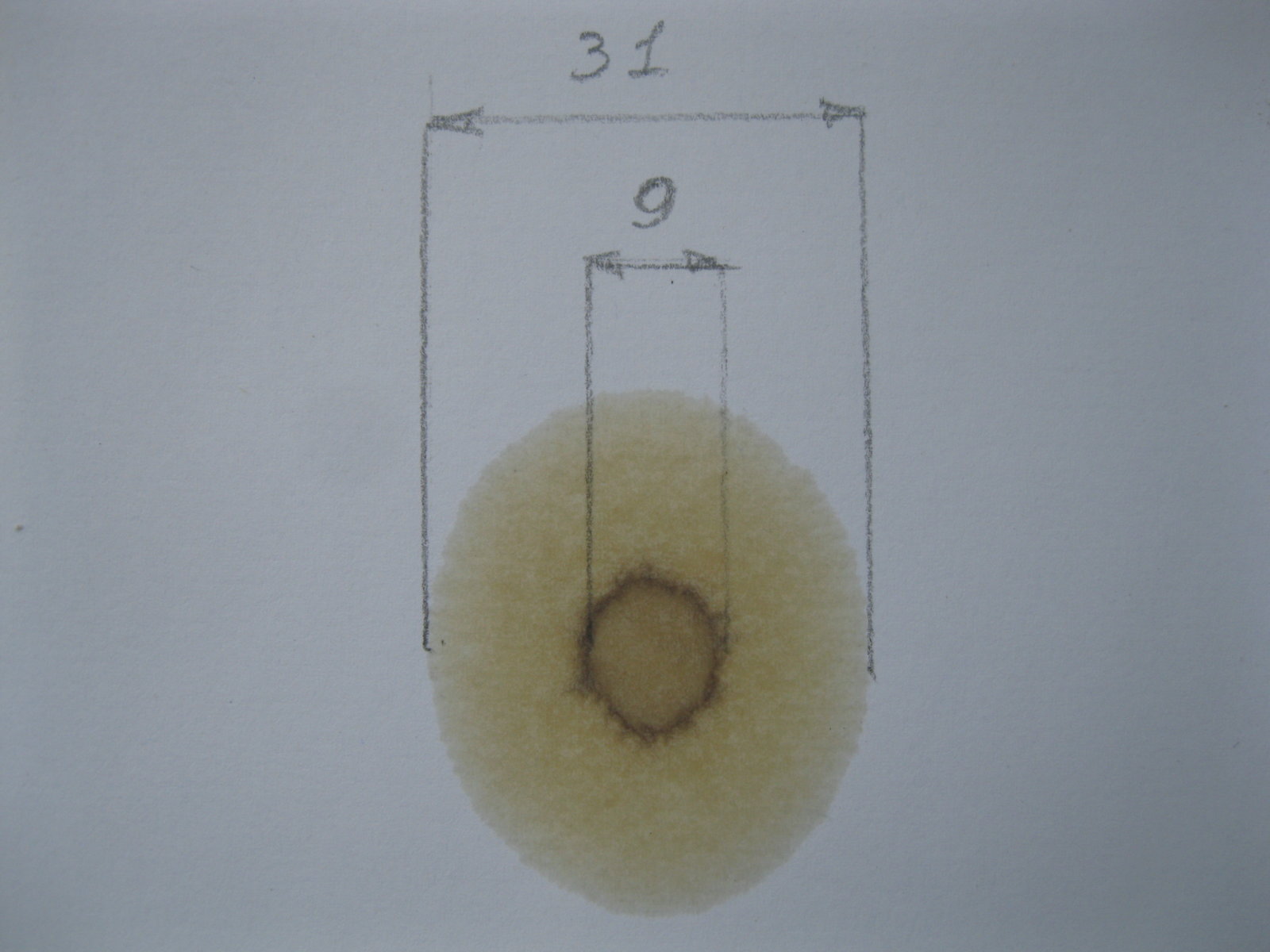

Решил перед заменой масла сделать тест. Сушка 18ч.
Масло Profix 5W-30. Пробег  8500 км, порядка 300-350 мч. Обычно меняю раньше на 7500 км.
Что скажете?
Изменено пользователем chester53
Насмерть не убитое, но уставшее... заменено вовремя

Лада , двигатель 11183, масло Shell Helix HX7 10w40 общий пробег 55 тыс , предыдущий интервал замены был 10 тыс . км,  пробег на этом масле 6 тыс . км . Помогите определить требуется ли  замена масла.

Пару тыс. км. можно смело катать, затем повторите тест.
18 минут назад, Dumus сказал:
+1
хорошая капля
