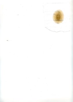

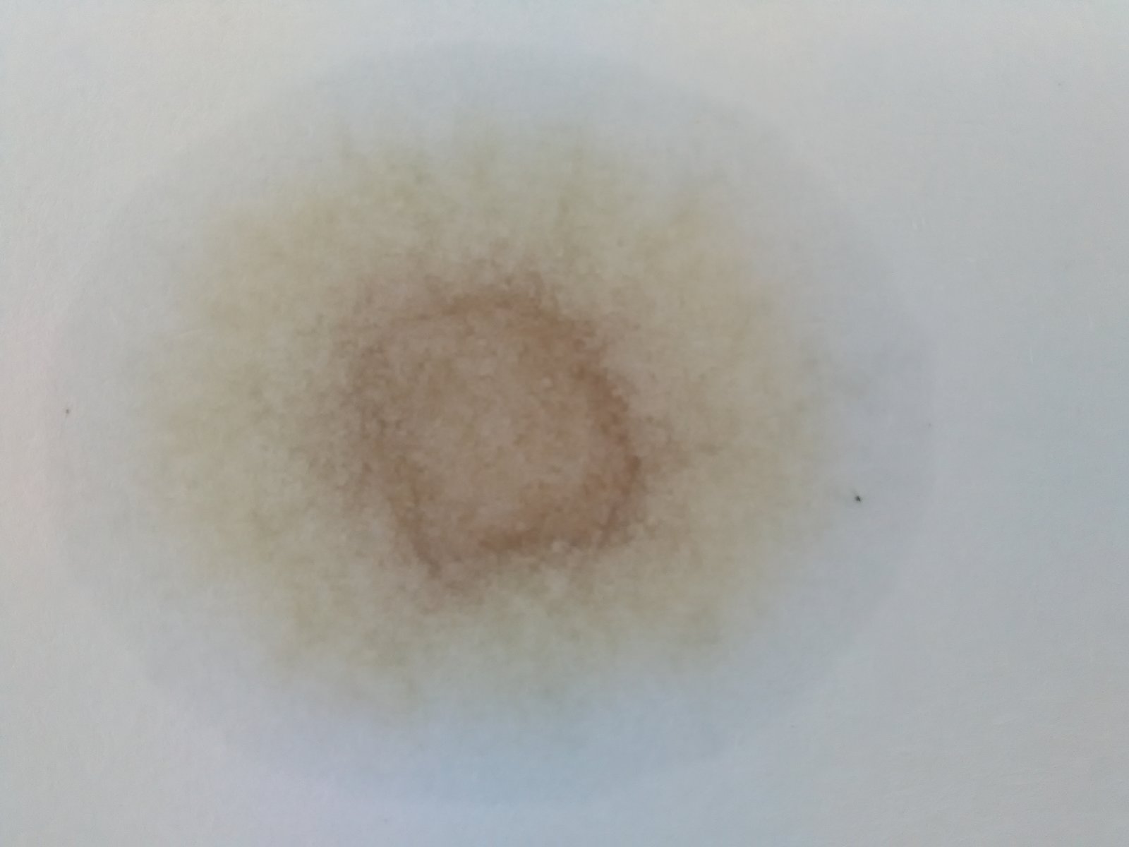

Капельные тесты ОБЩАЯ

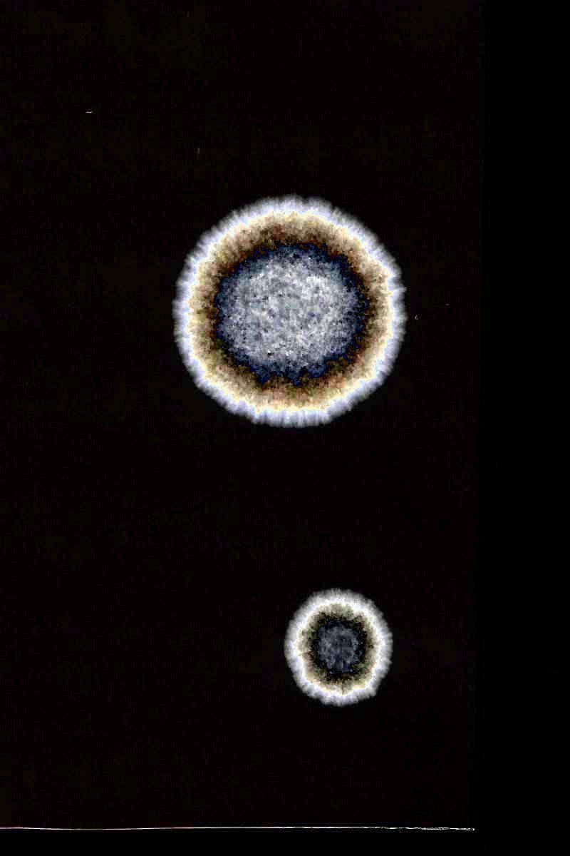

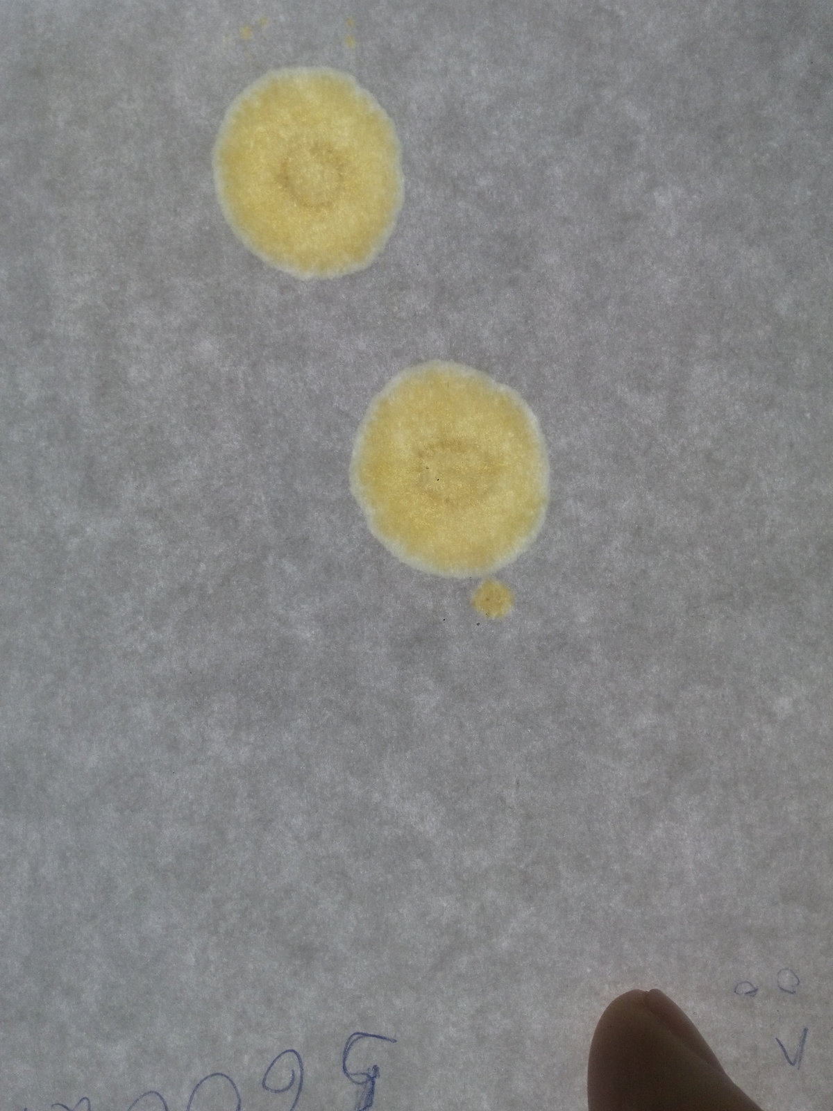

Машина Nissan Note 08г, японец - правый руль, двигатель HR15DE - общий пробег 125836 т.км.
Масло Eneos 5w30 полусинтетика с бочки в розлив.
Пробег на этом масле 1081 км., смешанный режим трасса/город - 20/80
Пробу брал при температуре ОЖ 85, сушил сутки при комнатной температуре.
Результаты теста:
ДС = 0,85, Кмд = 2,55, Кмр = 0,82.
Вот кстати предыдущий тест на пробеге 100 км. это же масло.

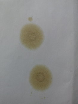

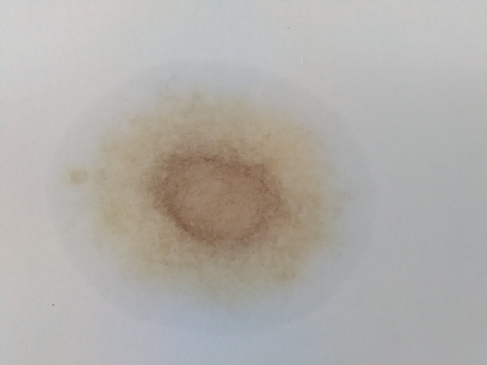

Текущая проба:
Изменено пользователем Stanislav_83

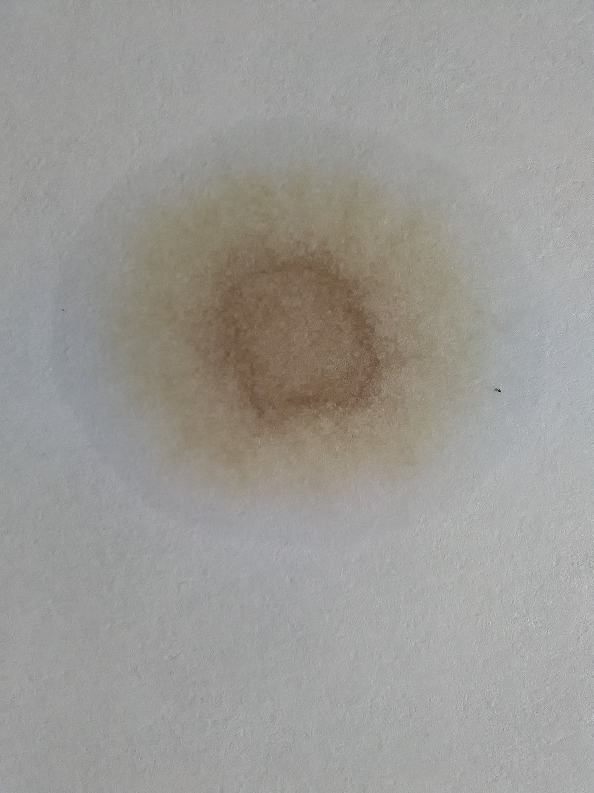

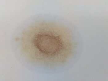

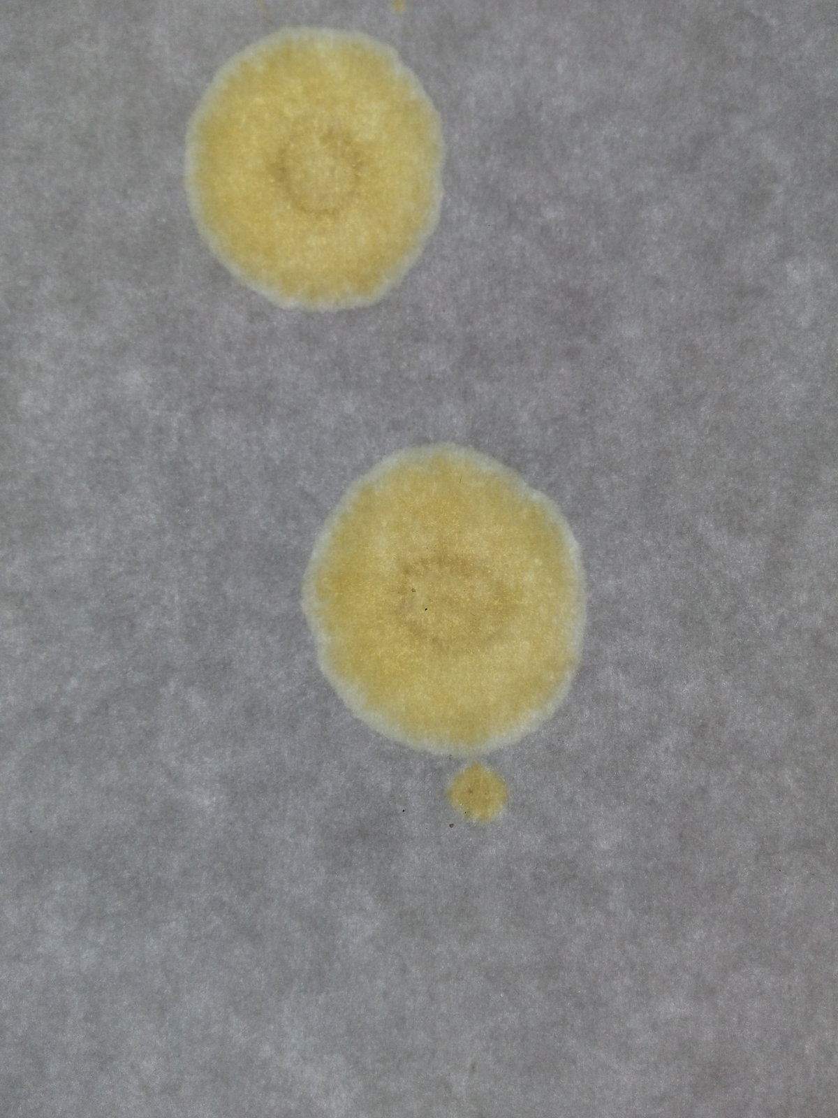

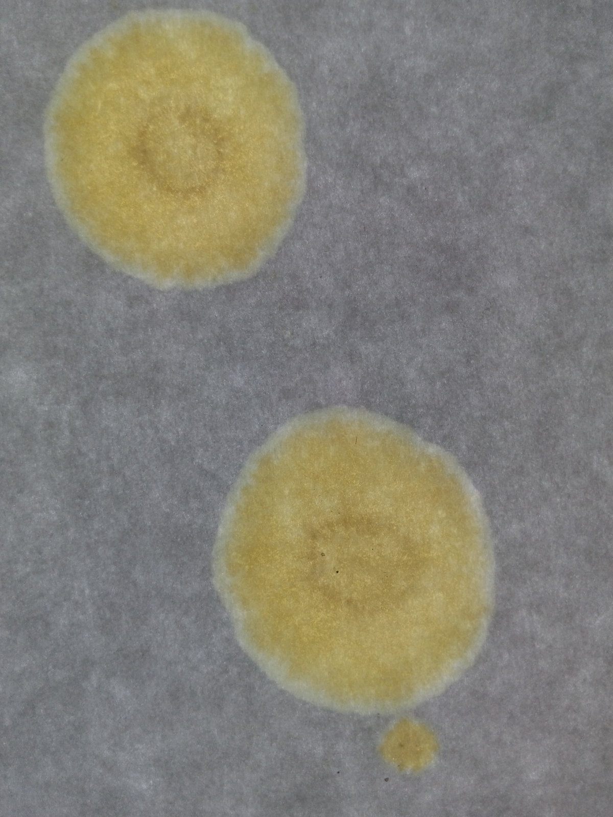

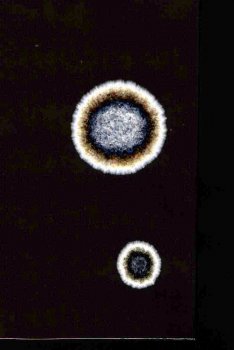

Двигатель к9к 1,5 дизель пробег 6000 из них 80% трассы.
Масло КИКС 5-30 с дексос1
пробег на нем 5600км и 294м\ч
почти все город
сушил дома 21час
машина в подписи
Как оно в моем моторе? Оцените пожалуйста
20 часов назад, ОлегМурманск сказал:
Не сдался пока илсак... но  насыщающиеся тяжестью (видно по фото на просвет) края капли - определённый симптом.
А вообще - Вы же регулярно прокапываетесь :) - имеет смыл отдельную темку создать!?!
Когда всё собрано в одном месте удобнее же...?!
Спасибо. Вчера заменил масло, на такое же, только без дексос1
Тему, типа "моя капельная проба"?
3 часа назад, ОлегМурманск сказал:
Ага, именно так...
3 часа назад, Урфин сказал:
Ага, именно так...
Со следующей капли открою ее))

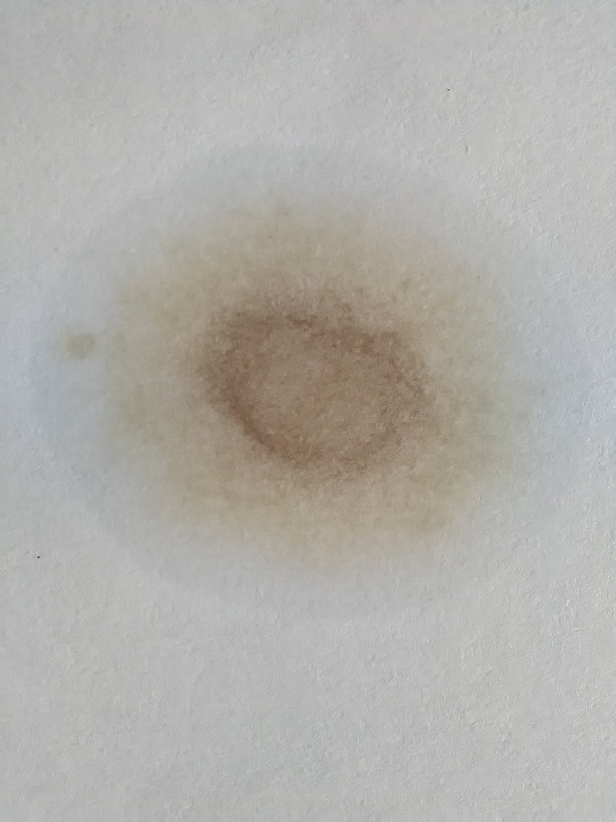

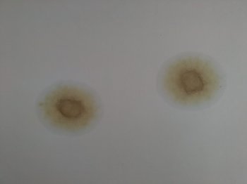

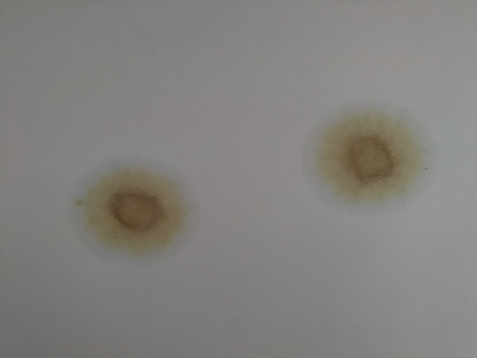

Забыл сюда закинуть.
капля на пробеге масла 2520км., 93м/ч.
п.с. сделал две капли с двух раз, сушка дома 24ч.

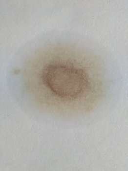

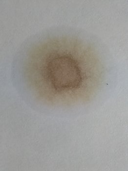

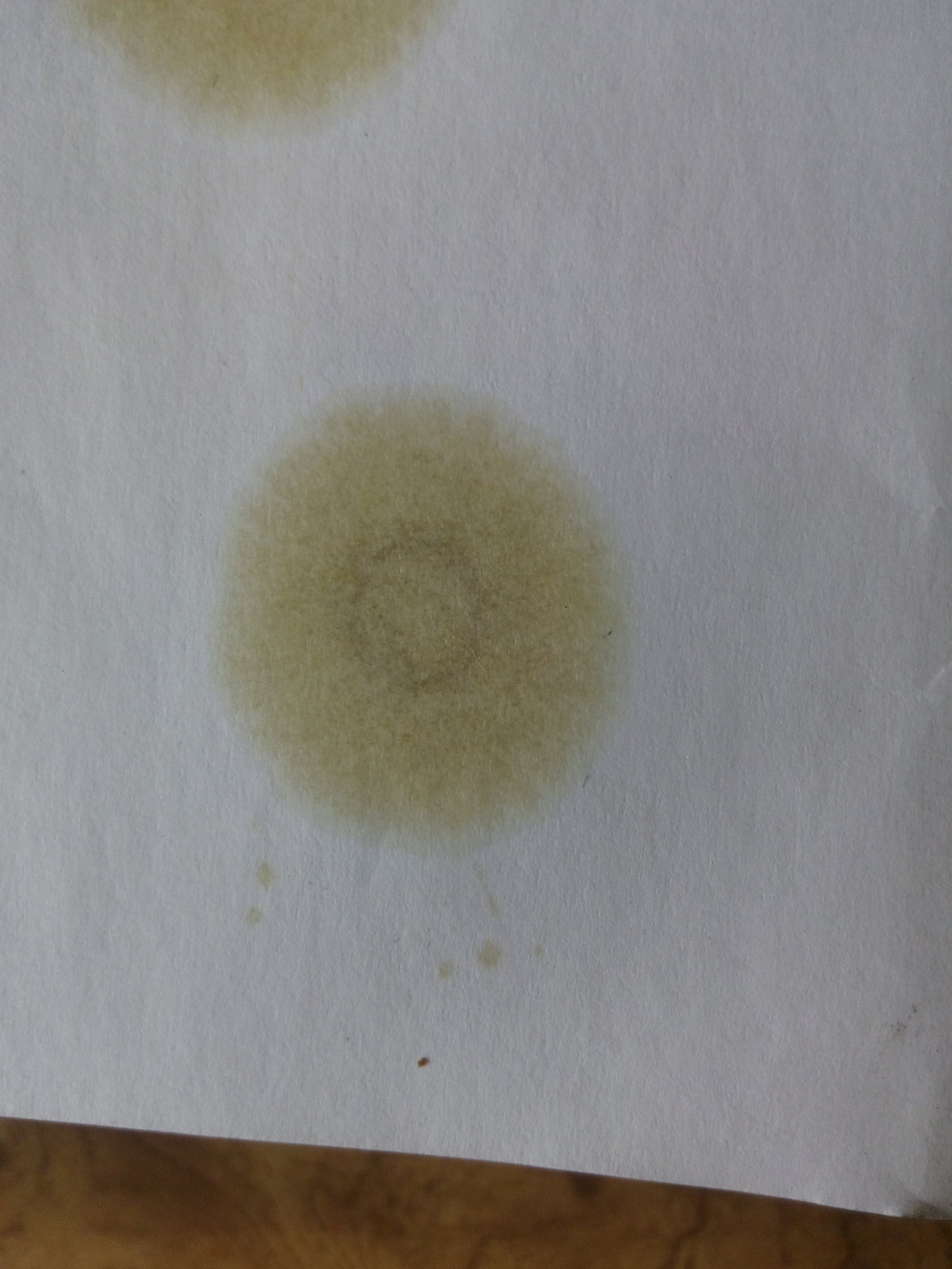

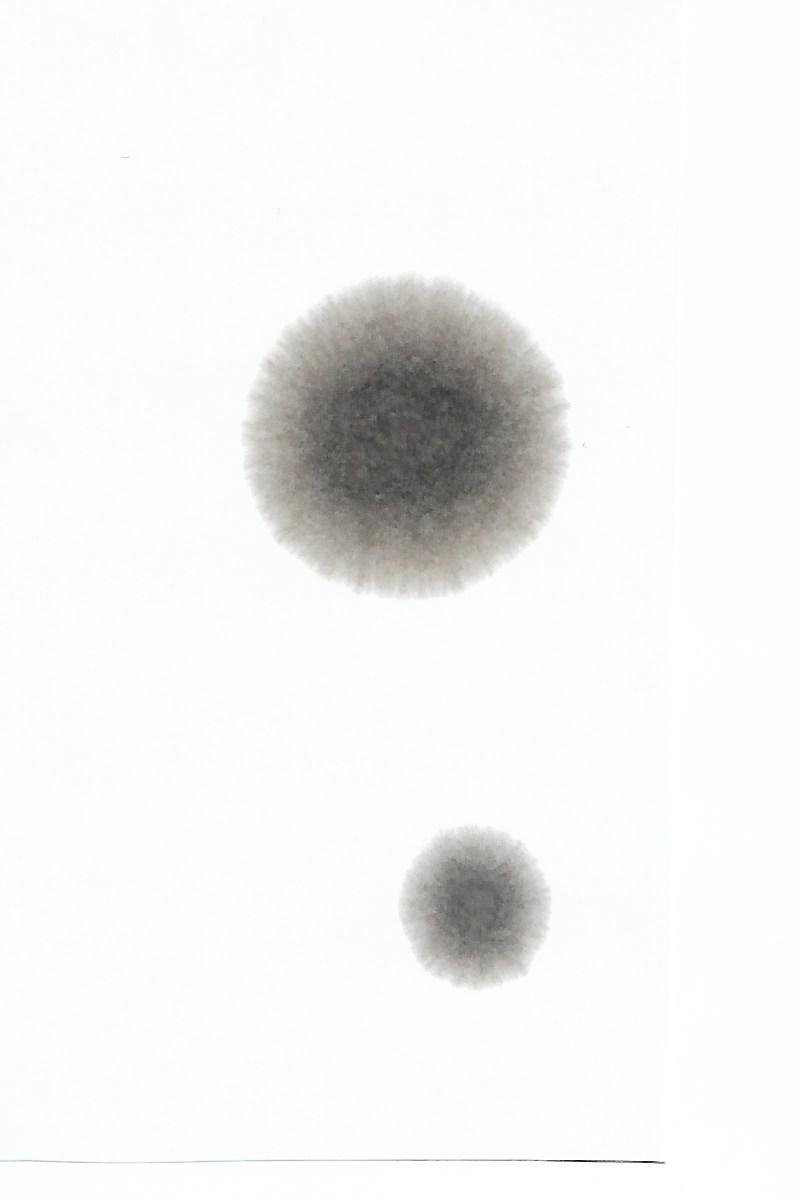

Комрады оцените пож масло. Тест делал первый раз. У меня получилось 0.89. Д=34, д=11. Калина 11 года. Пробег 105. Проехала около 7 тысяч. По пробкам мало. Масло Лукойл 5в30. Недавно доливал литр
Изменено пользователем Александр универ
В 04.04.2018 в 08:39, Александр универ сказал:
имхо еще тыщенку можно, хотя ядро уже порядком загрязнено
капнули или размазали по листку?
Изменено пользователем SanchezX
3 часа назад, SanchezX сказал:
Капал, но оно вроде как немного растеклось. Сохло около 20 часов.
4 часа назад, Александр универ сказал:
до 8 доезжай и сливай
Каких размеров должна быть капля ?
5 часов назад, vodorod сказал:
Капля должна упасть сама. Такого и размера  будет.
4 часа назад, E_Krendel сказал:
как сделать что бы упала ? я мучаю этот щуп,  не получается. только размазать по бумажке могу...
