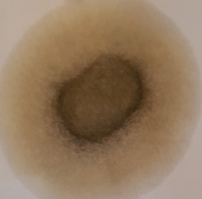

Капельные тесты ОБЩАЯ

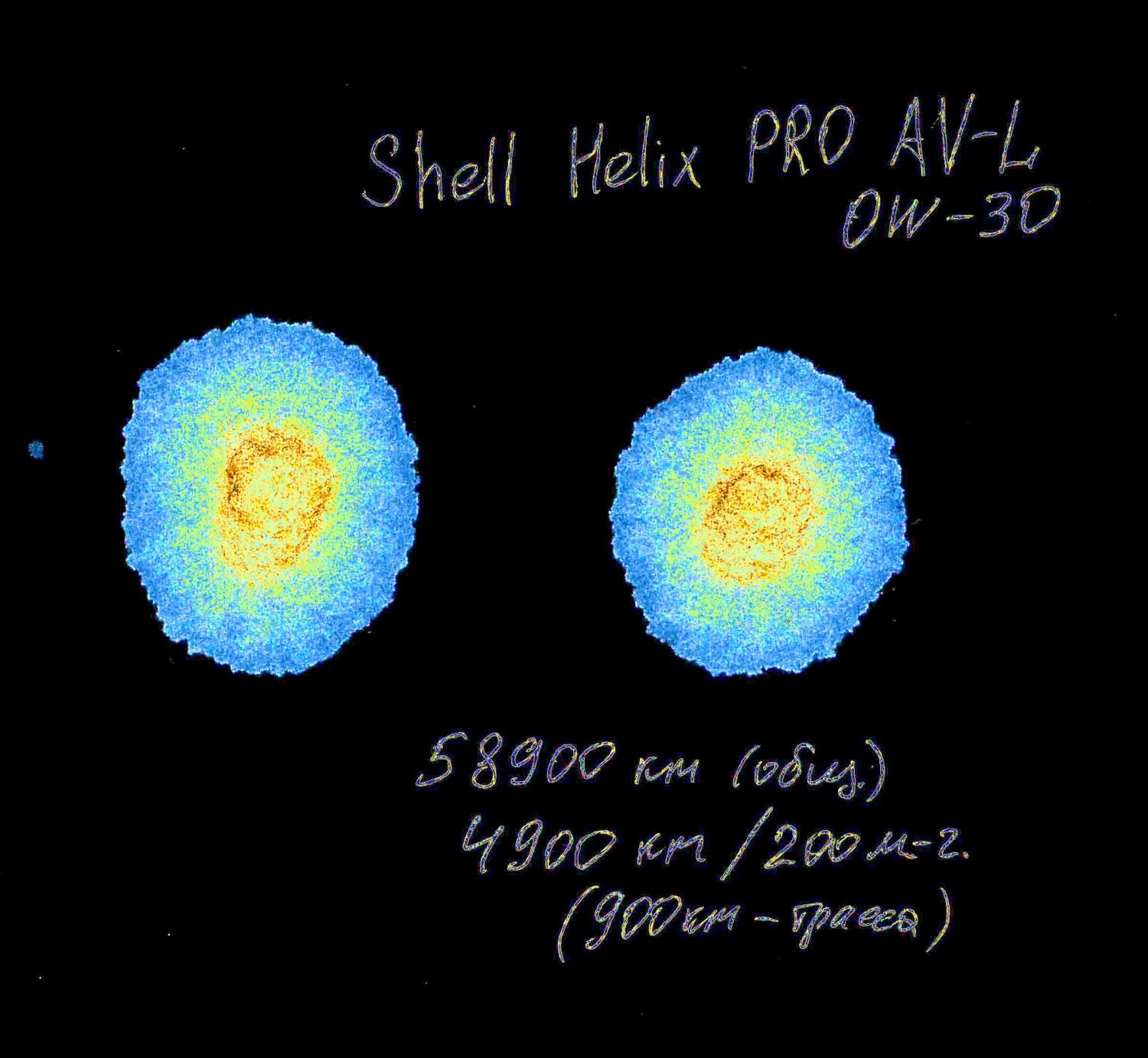

Shell Helix Ultra Professional AV-L 0W-30
4900 км / 200м-ч. Масло - гидрокрекинг.
1. По капле это масло темнее чем GTL - это нормально ?
2. Насколько критичны рваные края по капле ?
165 часов. Масло hyundai kia premium lf gasoline 5w20.
Что можете сказать?

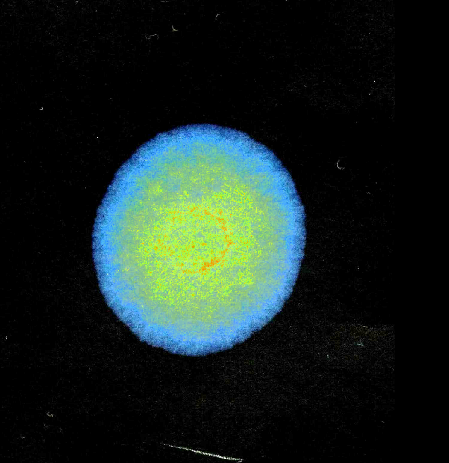

А теперь новое 300м.ч.
Машина: Renault megane III, 1.5 DCi, 110 л.с.
Масло EUROL SYNDURA 5W40
Объем заливаемого масла 4,5л
Доливки нет
Пробег 10 100
Моточасы 302
Фильтр маслянный hengst
Прогревы : при минус более -7, 5 минут. в остальных случаях 1-2 мин. (последние 50мч маслу досталось. пришли морозы и снег, прогревы, постоянные пробуксовки,  короче средняя скорость упала до 22 км.ч. (хотя так была на уровне около 30))
ДС = 0,75
Кмд = 2,10
Кмпр = 0,71
сводная таблица: 211м.ч.    250 м.ч.  302м.ч
....................ДС-----0.77--------0.75-------0,75
..................Кмд-----2,10---------2,08------2,07
..................Кмпр----0,92---------0,71------0,7
Имхо масло еще держится и даже можно было бы еще поездить. НО, есть такое как эксперимент )
В планах: замена масла в ближайшие выходные. Данное масло в лаб. анализ.
Изменено пользователем oil_find
Стряхнули щуп? Сушили сколько? Отбирали на горячую?
Сушил 1.5 суток.
щуп не тряс, так капало .капли мелкие.
А что, всё плохо? или наоборот?
Изменено пользователем Silence
Капля одна нужна и сушить не более 24 часов при комнатной температуре. Инверсию нужно сделать. Если раньше кто не сделает, то вечером прогоню через кривые. Так ничего критичного не видно, для 20-к отсутствие четкого ядра это особенность.

170 часов. перескан. сушка 12 часов.
почему не 32 часа?  :)
Вот после инверсии
Видно что масло уже на подходе.
в шапке 12-24 кажется
Вот на 24 часа.
