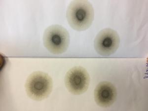

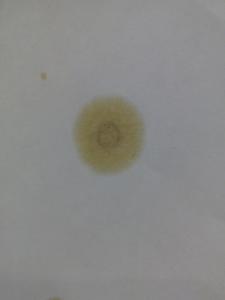

А само масло как? ... Еще 1000км до 300мч протянет?
Масло живое ещё и вполне соответствует пробегу в 250 мч.
Ядро чуть поплыло, но не критично пока.
При Вашем объеме масла в системе - думаю - 300 мч без проблем!
посмотрите хоть кто нибудь блин кто разбирается,капля первая!
У Вас НЕ мёртвое масло - это точно совершенно.
Больше по тем фото сказать затрудняюсь...
Редактировать пилой фотографии - не получится ничего информативного.
И ещё - мне кажется капли выглядят недосушенными, но может именно кажется...
@ЛЫСЫЙ,понятно, спасибо. Пару тысяч еще протянет? или уже критично?
Не более 1000км.
@ЛЫСЫЙ,спасибо

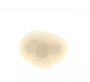

Заметил вчера такой нюанс. Капнул на лист, а капля начале расползаться по листу неравномерно по окружности, а формировать произвольную форму, типо кляксы. Причем отчетливо было видно как это впитывается неравномерно более жидкая фракция, а более густая еще держалась на листе. Через пару часов растеклось более менее равномерно.
Капал два раза. раньше такого не наблюдал.
Вот две капли, по ядру видно как неравномерно она впитывалась
Инверсию сделаю вечером.
На момент отбора капли в баке плещется Techron. Неужто он так на масло влияет.
Изменено пользователем odisva

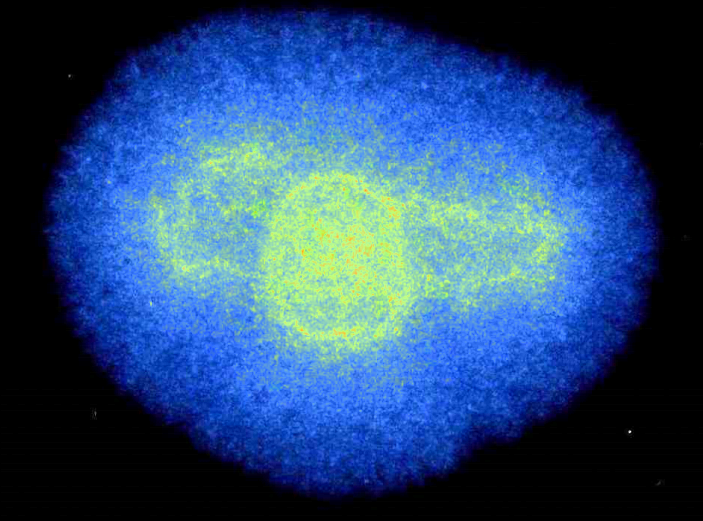

По инверсии ничего криминального не видно. Масло по ходу еще свежее..... а то,  что ядро расползлось -  может не ровно лежало, или несли мокрую каплю к месту сушки.....
Не сразу отразил
А что... не исключено, кстати!
Чет не додумал сфотографировать. На ровной поверхности растеклось в первую минуту как материк ))) А потом по мере высыхания стало более равномерным.
Масло не свежее. 8300 км. 270 м/ч

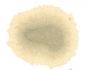

День добрый!
Господа, прошу оценить пробу.
Tiguan 2.0 CAWA
Пробег авто 42900
Пробег на масле 1500
Средняя скорость 28 км/ч
Масло Mobil 1 FS x1 5W-40 дилерское из бочки

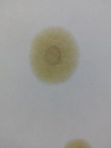

Что-то края у капли уж больно страшные... на какую бумагу капали-то?
Фото на просвет сделайте - глянуть.
Изменено пользователем Урфин

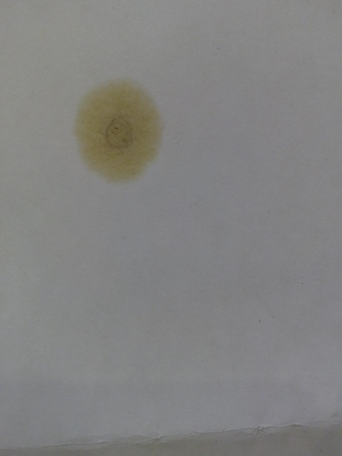

Масло Кикс Г1 5-30 дексос1
пробег на нем 3730 км 206 м/ч много работы на холостых. В основном город
сушил в комнате около 24 часов
Посмотрите пожалуйста
Машина в подписи
Нормальное рабочее масло, видно что уже поездили на нем, но под слив явно не просится ещё.
Обычная офиса бумага, делал сканером, как описано в первом посте. На просвет сделать уже не получится, тк выбросил бумагу. Ядро, цвет и другие характеристики (кроме краев) выглядят нормальными?
