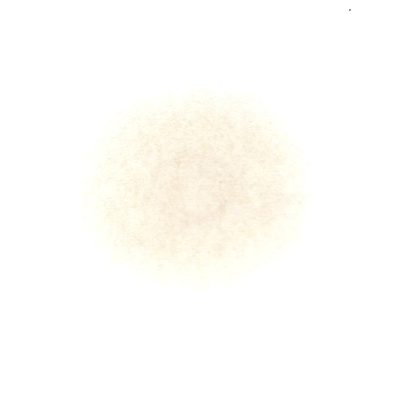

Сох 1.5 суток при комнатной температуре.
проба пересушена - показывает лучшее состояние, чем на самом деле - наиболее точно отображается при сушке около 20 часов.
Здравствуйте, уважаемые профи!
Что скажите по пробе?
Масло Petro-Canada SS 5w-20.
Пробег 750 км., 27,7 м/ч.

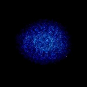

Инверсию изображения делал в программе GIMPPortable с использованием файл "синусоида".
Кажется 2 проба немного расплылась пока нес лист  :)
@Che, нормуль, через 1000 повтори.
@odisva, ОК, спасибо за помощь.
Обязательно сделаю повтор.
Правильно ли я понял, что количество примесей и воды в масле содержится незначительно.
воды не вижу, и масло еще мало отработало.
@odisva, спасибо.
Буду надеяться, что 200 м.ч. протянет.

Вот грызут меня сомнения, какая же капля информативнее - односуточная или трехдневная?
Вот капля взятая 12.02 и отсканированная 13.02, через сутки:
Вот та же капля, отсканированная полчаса назад:
Разница очевидна, у позднего скана более четкий край пятна. Какая из них достовернее?
Капли отсюда: http://www.oil-club.ru/forum/topic/32204-elf-evolution-900-sxr-5w-40-renault-kaptur-f4r-20/
Вы еще через месяц отсканируйте  ;) Будет еще более четкий край.
По технологии сушить не более 24 ч. Дальше ничего не изобретайте.
Достовернее первая,так как она ещё не потеряла тяжёлые влажные фракции.По ним как раз и видим степень загрязнённости.А вот на втором варианте они пересохли и обесцветились.Это как разность в цвете масла на щупе горячего и холодного масла.
Вы еще через месяц отсканируйте  Будет еще более четкий край. По технологии сушить не более 24 ч. Дальше ничего не изобретайте.
Спасибо, уразумел.  :drinks:
