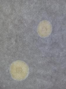

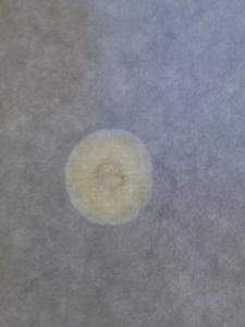

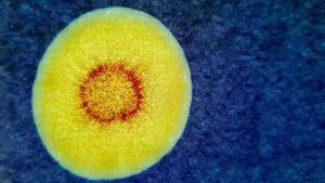

ЛансерX,1.8 масло зепро 0w20 c bg110. Пробег на масле 6000, что скажете гуру?
И так... предыдущее EUROL SYNDURA 5W40 8000 и 215 м.ч.

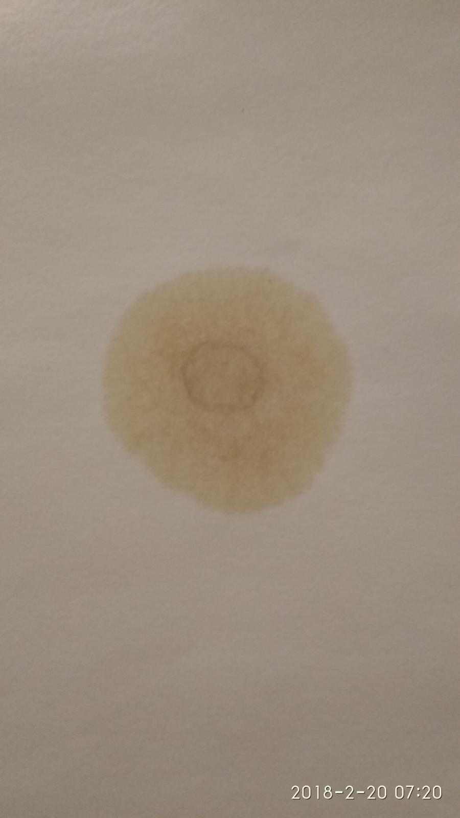

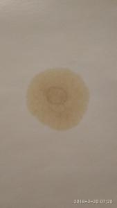

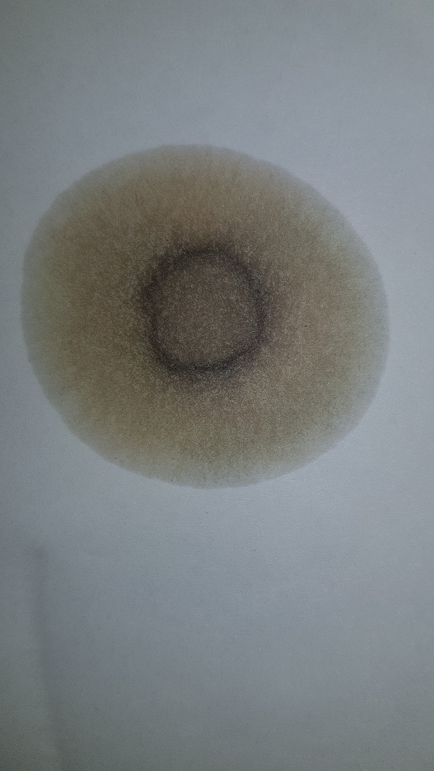

А теперь новое.
Машина: Renault megane III, 1.5 DCi, 110 л.с.
Масло EUROL SYNDURA 5W40
Объем заливаемого масла 4,5л
Доливки нет
Пробег 9000
Моточасы 250
Фильтр маслянный hengst
Прогревы : при минус более -7, 5 минут. в остальных случаях 1-2 мин.
ДС = 0,8
Кмд = 2,14
Кмпр = 0,85
В планах: Моточасы 300. Пробег не важен. После чего лабораторный анализ масла. Пока вижу что за дополнительные 35м.ч. масло не ухудшилось и продолжает работать.
ну и еще одна фотка
Всё ОК!
Очень даже красиво всё.

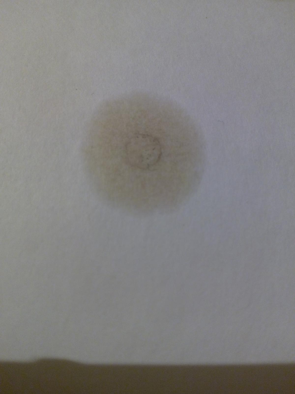

Подскажите, как масло?
Кикс 5-30 дексос 1
2540 км 145 м/час эксплуатация город
Кикс 5-30 дексос 1
Да нормуль еще, на эти моточасы и выглядит +/-
Спасибо. Теперь в 200 м/час каплю сделаю.
