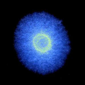

так 100 км проехал только, я про чистый двигун.
Вот масло предыдущее Eneos 0W20 с канистры, на нем пробег почти 10 тыс. смешанный режим. Правда тест не проводил просто капнул и в гараже холодном оставил. Хотя надо было тест провести. Примерно в каком состоянии?
@Stanislav_83,и тут видно,что двигун чистый.У грязного вся бы капля была чёрной.
У меня на 350 км еле виднелось ядро, а здесь четкое на 100 км. Возможно остатки старого масла. какой объем картера?
Да остатки возможно остались. Масло влазит 3,1-3,3 литра. Это масло хочу заменить раньше через 3-4 тыс.
с таком объемом несливаемый остаток будет всегда влиять на каплю.

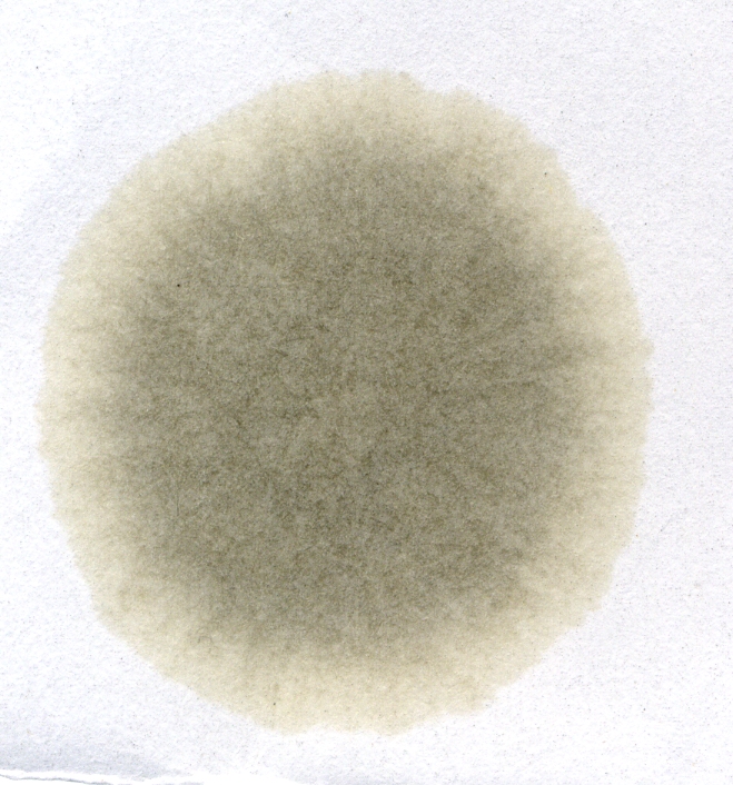

Всем привет.
Первый раз сделал пробу. И вот что получилось:
Можете помочь разобраться?
Изменено пользователем Iлья
Tiguan 2.0 TDI
Пробег 11500
Motul X-cess 5w40
post-7038-0-55512200-1517334794_thumb.jpg post-7038-0-04868300-1517334804_thumb.jpg
Что скажете?
@Iлья,
Капля живая. Какой пробег? м/ч? Масло из  подписи? Подозреваю что свежак  ;)
Изменено пользователем odisva
@Iлья,
Спасибо за помощь.
Общий пробег 37000 км. Пробег на масле около 4000 км. Примерно 207 м/ч. Средняя скорость за этот пробег 19 км/ч. Масло Petro-Canada Supreme Synthetic 5W-20.
Нормально еще выглядит для 207 м/ч
Пробег трасса/город?
Пробег 98% город. Ежедневные короткие поездки (4-5 раз в день) по 5-10 км. Пару раз в неделю (выходные) поездки по 20-30 км. Возможно, была поездка по трассе на 200 км., не помню точно.
Всегда прогреваю ДВС до температуры ОЖ 55-65 гр. Автомобиль с АКПП.
@Patriot~ua~, Похоже, у Вас проблемы.... Ради любопытства - я бы поставил какой дешманский новый масляный фильтр и через 1-2 моточаса взял капельную пробу. Убедился, что масло носит слишком много продуктов горения, не задерживаемых фильтром - и с чистым сердцем - на замену.
Капля с дизеля (!) ;)  с пробегом в 11500 (лучше в мч бы конечно) !
Вполне себе она выглядит для таких входящих данных!
Не свежак, конечно, масло, но проблем я там не вижу вообще...
@Iлья,
свежак
