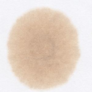

Обычная офиса бумага, делал сканером, как описано в первом посте. На просвет сделать уже не получится, тк выбросил бумагу. Ядро, цвет и другие характеристики (кроме краев) выглядят нормальными?
А масло сами или при Вас меняли последний раз?
В целом масло, конечно, смотрится для 50+ моточасов не очень презентабельно, но на TSI-ях это часто вижу на капельных я, в том числе и на своих с Тигуана.
Капля потекла у Вас, но видно, что краевая ядра целая.
О цвете по скану говорить... врут они в цветопередаче не редко, поэтому фото не помешает плюсом к скану.
В зоне диффузии наблюдаются затемнения, но это и от марки офисной бумаги может зависеть - от равномерности замеса её структуры - на SvetoCopy, скажем, так оно и будет.
В целом, кроме краев ломанных, криминала не наблюдается.

Капля с крышки во-первых, во-вторых не понял сколько сушили Вы её - или масло уже насыщенное такое (что за 11 тыс и нормально вроде, но мч сколько не ясно с другой стороны) или не досушена она всё-таки... а! ну и третье - на стопку листочков капнули - тоже не фен-шуй совершенно!

Спасибо Вам за мнение. При замене меня в рем. зоне не было, поэтому добросовестность выполнения замены под вопросом. Для верного анализа лучше не допускать растекания капли? Пробу делал уже давно, руки только сейчас дошли выложить, через несколько дней выложу пробу того же масла с пробегом 45500, сделаю фото на просвет.
Я смотрел Вашу каплю в Вашей теме, но воздержался от мнения, если честно...
Вчера с работы приехал и чего-то решил капнуть, часиков в 17-18. С щупа не получилось - мелочь какая-то, а на крышке как-раз была большая такая капля. Я и ткнул.
Листки лежали до утра сегодняшнего. Правда масло внутрь прошло до второго листка, третий чистый. Сейчас посмотрел - всё так же вроде.
Про моточасы не скажу, но в зиму когда мороз от минус 15, мотор с утра лопатит, пока я кофей пью и жду пока нагреется салон. Морозных дней таких этой зимой, не знаю, может 7-10 было.
UPD.: Ах да, когда с работы еду то тоже грею также ) - получается от 20 до 40 минут каждый раз.
