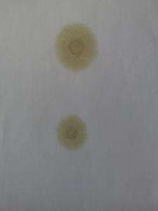

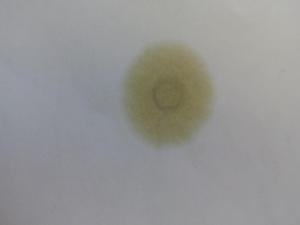

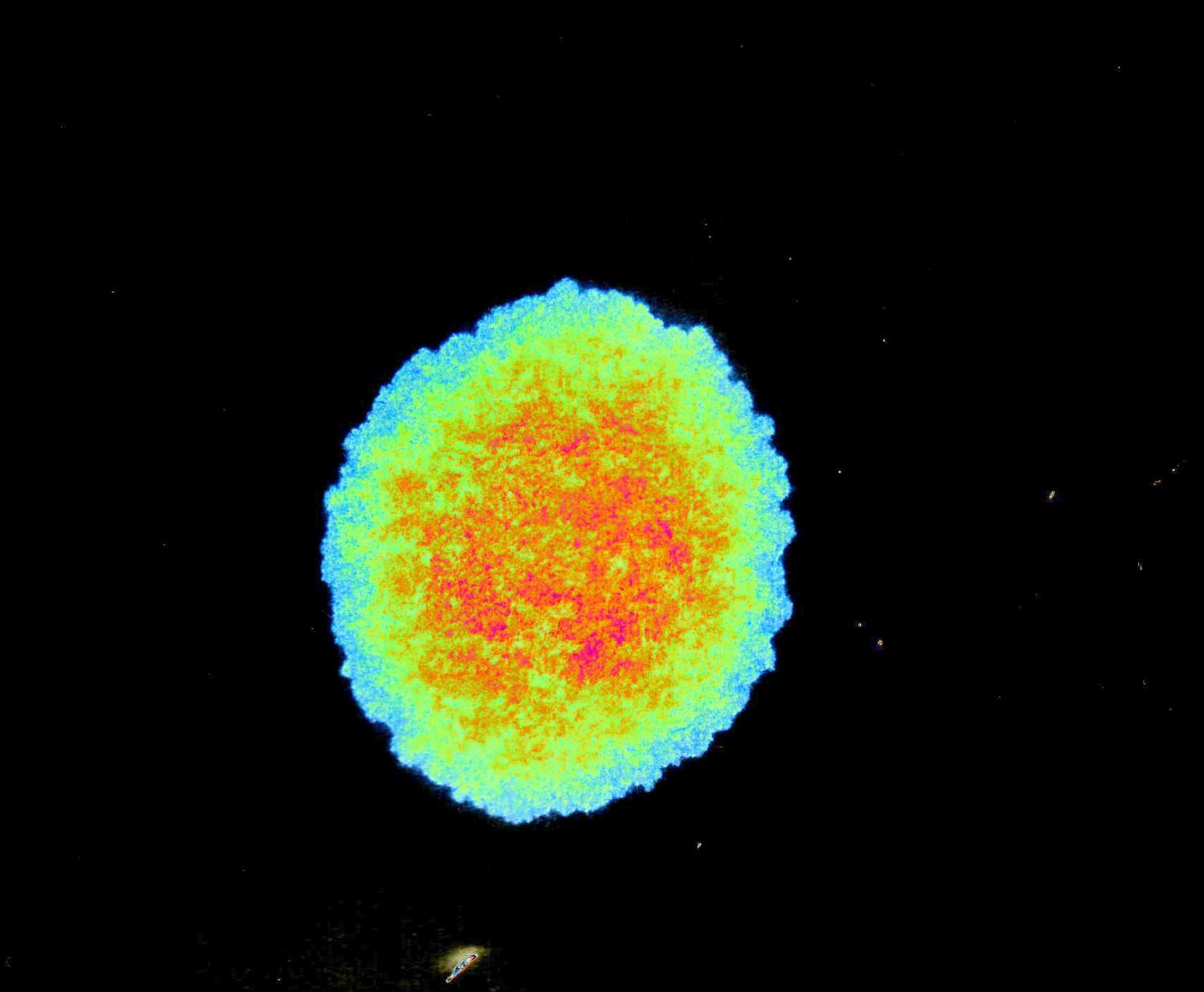

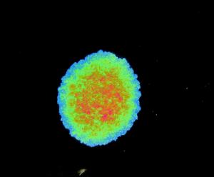

@Aleksszlat, Спасибо!
Я первый раз "капал" думаю мало ли разница будет :) А ее нет.
attachicon.gifScan1.jpgattachicon.gifScan1 пила.jpgattachicon.gifScan1 синусоида.jpg
Масло SFE 5w20.
170 моточасов.
Средняя скорость 23 км/ч.
Общий пробег 30 000.
Слегка пересушил 30 часов.
ИМХО ничуть не лучше моего дешманского (на фоне SFE) мичанга LF

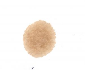

а капля точно досушена нормально?
а как ее правильно сушить?
капнул вчера вечером. сфотал спустя примерно 18 часов. вот сейчас смотрю, вроде еще немного расплылась
@Kizilkum,Сороковка штоле? Двадцатки мигом сохнут, а чем гуще масло - те дольше расходится капля.
сутки в теплом помещении без повышенной влажности
Сороковка штоле?
да, она.

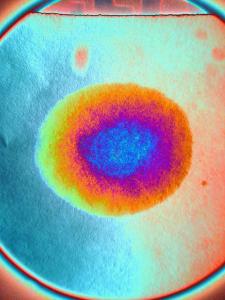

Голубой оттенок это зона чистого масла. Топлива нет вижу в капле.
на капле которая сушилась 24 ч (желательно так) зона чистого масла немного больше.
Вот тенденция для сравнения. http://www.oil-club.ru/forum/topic/28209-zic-x7-fe-0w-30/
На 3500 капните, и максимально в тех же условиях все сделайте. Посмотрим.
Честно говоря меня это масло заинтересовало на попробовать.
250ч спокойно отходит даже в гамме.

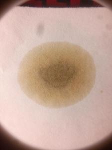

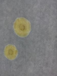

 Приветствую!
Машина-Kia Cerato 2
Пробег- 73000 км.
Масло- Mobil1x1 5w-30
Пробег на масле- примерно 6000-6500км
Частые короткие поездки по городу, с октября по март.
Сушил пробу 24 часа в квартире
Товарищи, насколько я понимаю, масло полностью убитое? Надо срочно менять?
@Kiropp, да, ядро разрушено - сливайте.

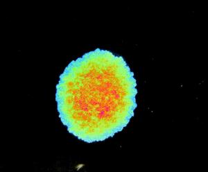

Посмотрите пожалуйста.
Масло Кикс 5-30 с дексос1
пробег на нем 4642 км и 249 м\ч в основном город
машина в подписи общий пробег 234т.км
@ОлегМурманск, тут всё хорошо с маслом, ещё 1-2 тыс. км. можно смело катать.
Спасибо за оценку.

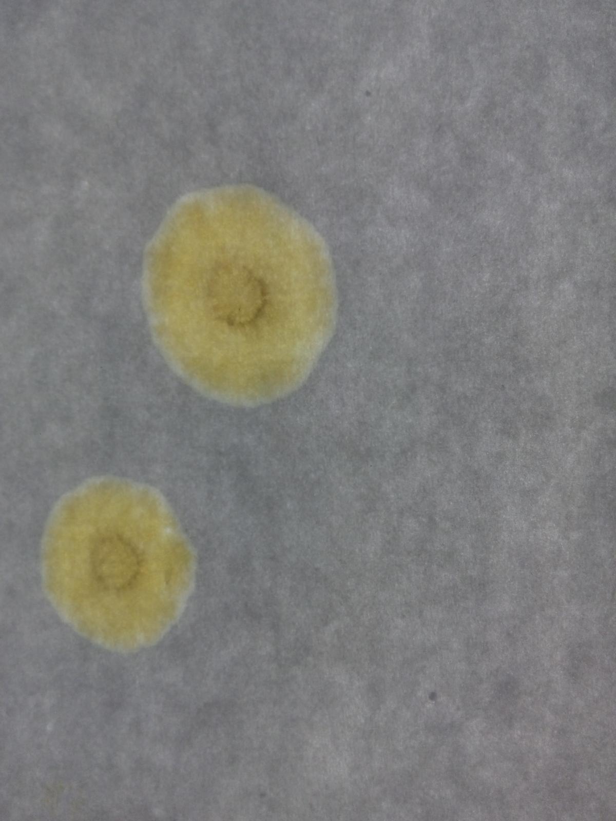

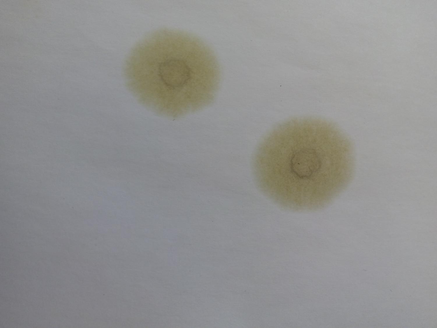

Здравствуйте, предоставляю вашему вниманию масло Shell в корейском автомобиле.
http://www.oil-club.ru/forum/topic/5210-kapelnye-testy-obschaya/?p=1112771 Предыдущий тест этого масла на пробеге 6000 т км.
1) Shell Helix H8 5w30
2) Hyundai elantra XD (G4ED)
3) Общий пробег (126 000км)
4) пробег на масле на момент взятия пробы - (7086км из них трасса/город - 40%/60%)
5) Сезон эксплуатации масла (с октября 2017 по март 2018)
6) Моточасы -
7) Израсходованное топливо (800 л)
8) Проба взята после трассы, сушилась 12 часов в доме
9) Объём заливаемого масла 3.4 L.  Доливка 0.5 L не более
На мой взгляд масло отработало достойно, но в ближайшее время требует замены.
@Chernoslav, да, ещё 500-1000 км выдержит, но лучше потихоньку сливать.
По капле если смотреть, то "требует" и "в ближайшее" тут нету  :)
И лучше всё-таки досушивать часиков до 24... явно она ещё хорошо так расползтись должна, крупновато ядро для состояния масло потому как...
