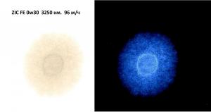

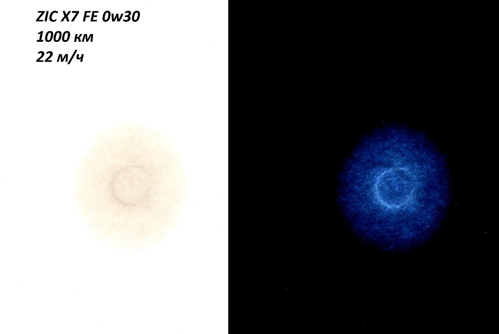

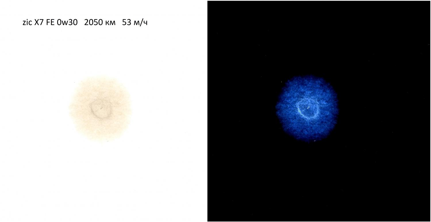

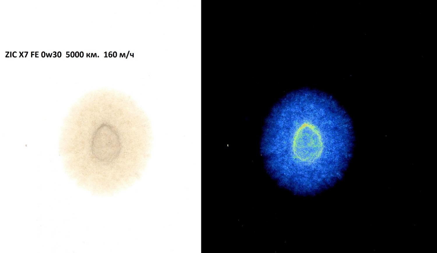

Автомобиль - KIA SPORTAGE
2013 г.;
AWD;
автомат;
2,0 бензин (g4kd)
Тестируем масло ZIC FE X7 0w30
Пробег на при заливе масла 101500 км.
Эксплуатация авто город/трасса - 50/50
Средняя скорость по бк около 30 км/ч.
Израсходовано топлива (АИ-95) - 1150 литров.
Масло отработало 9850 км или 285 м/ч
Объем масла 6 литров.
Время использования масла сентябрь-март
Фильтр масляный Mahle Filter
Фильтр воздушный BOSCH
Делал отбор проб и сканы по описанной на форуме методике. Обрабатывал "пилой".
Последняя капля наверное слишком быстро была изъята с мотора. Поэтом выбивается из общей динамики.
Изменено пользователем odisva
Не разбираюсь в этих тестах, скажите пожалуйста как себя показало масло?
Вторую зиму на нем. Свои 250 м/ч отрабатывает нормально. По нем в отзывах есть сомнения по поводу текучести при -35. Называют его крепкой 5w, а не нулевкой. Но в моем регионе нет таких температур и холодный пуск на нем  нормальный.

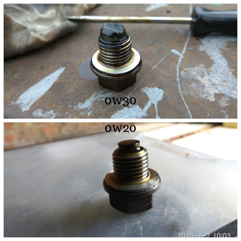

 В мануале допуск А5 не совсем обязателен, указаны так же допуски API SM и ILSAC GF-4 и выше. По накопленному опыту и экспериментов с маслами скажу что:
API SM и ILSAC GF-4 - можно использовать, но ездить 5000-6000 км или 180 м/ч. По капле оно вроде и до 9000 тыс дотягивает, но есть ершик на магнитной пробке. Я уже и 0w20 заливал. И увидел такую картину
На данный момент проверяю это разница в вязкости или в интервале замены. Так как 30-ка была 8000, а 20-ка сливалась на 6000 тыс. И в 20-ке была еще присадка микрокерамика. Сейчас через месяц солью 20-ку без присадки и проверю, что будет на пробке.
Теоретически, масла с допуском А5 дольше живут и при моих пробегах должны отработать 8000-9000 тыс. На лето себе прикупил Ford Formula F 5w30. Там допуск А5. Проверим ка себя покажет.
Касаемо G4KD этот zic можно заливать, но не больше 6000 пробега. Да, оно как нулевка посредственное. Ближе к пятерке будет. Поэтому зимой в Сургуте я бы залил что-либо покрепче по температуре прокрутки.
