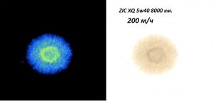

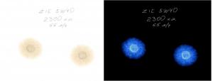

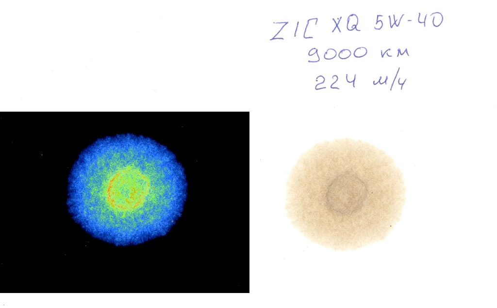

Автомобиль - KIA SPORTAGE
2013 г.;
AWD;
автомат;
2,0 бензин (g4kd)
Тестируем масло ZIC XQ 5w40
Пробег на при заливе масла 91240 км.
Эксплуатация авто город/трасса - 50/50
Средняя скорость по бк около 40 км/ч.
Израсходовано топлива (АИ-95) - 1050 литров.
Объем масла 6 литров.
Время использования масла март-август
Фильтр масляный Mahle Filter
Фильтр воздушный MANN-FILTER
Делал отбор проб и сканы по описанной на форуме методике. Обрабатывал "пилой".
Изменено пользователем odisva
Прямо образцово-показательные капли; 50% трассы и большой объём картера делают своё дело. Думаю, что можно было и дальше покатать)
Покуда заменю еще тысяча набежит . Затягивать не охота, так как двигатель капризный.

Перед сливом капните ещё раз, аж интересно)
Попробую, только в тех краях нет сканера, а покуда доберусь пересохнет. :sorry:
