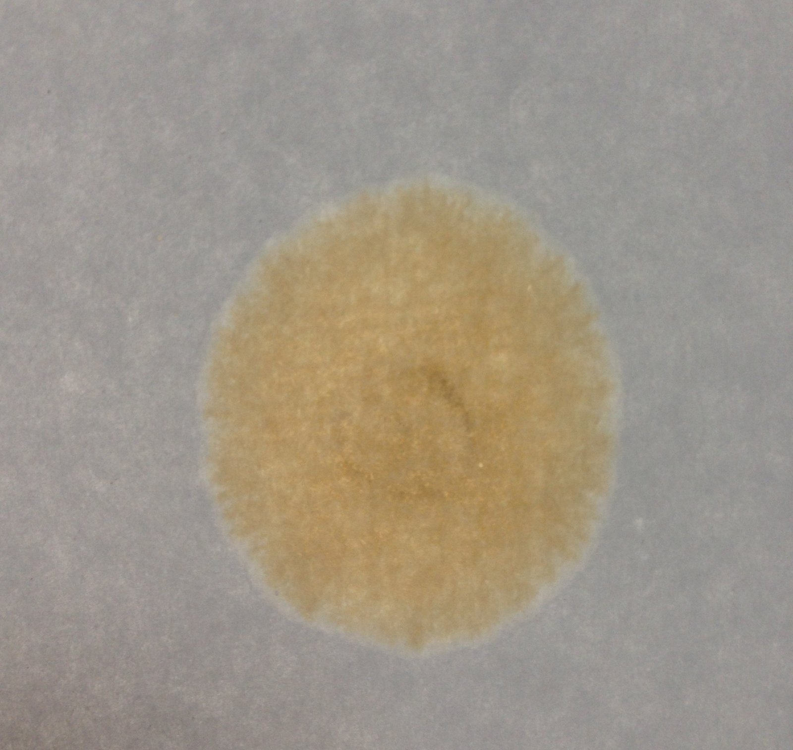

Привет всем!
первый раз решил провести капельный тест. Кто что скажет.
Масло Ravenol FDS 5/30 + присадка Lucas, бенз, АТ, пробег на масле 6,6км, трасса 140-170/город 40-80- без тошнот режима: 50/50 . забор проб на немного прогретом двигателе.
Бумага простая А4 / не промокашка и не салфетка... если сильно важно то переделаю.
Через 6 часов стало так:
Допуски по книжке:
Перед этим маслом было Ravenol FEL 5/30 + Prolong присадка и промывка . Авто Hyundai Santa FE DM если важно ;) общий пробег 66
Изменено пользователем begunok
begunok ,
масштабность подхода к процедуре заметна, но:
- не надо позволять каплям растекаться (теряем ядро!) до впитывания в бумагу (да, обычная офисная А4 самое то, желательно чистая)
- двигатель рекомендуется всё-таки прогреть нормально - капайте после поездки
- достаточно одной капли (кстати, первая самая правильная по уму), но т.к. она может и не получиться по разным причинам, то делают и две... и три - более чем достаточно уже
- ну и сушить надо сутки примерно в сухом, тёплом месте (квартира, офис и т.п.)
по Вашей капле сказать что-то несколько затруднительно... ну разве что - масло не убито в хлам - т.к. растекается, а не лежит куском гудрона :)
скорее всего даже окажется живым после правильной процедуры капельного теста... но надо смотреть на корректный результат теста

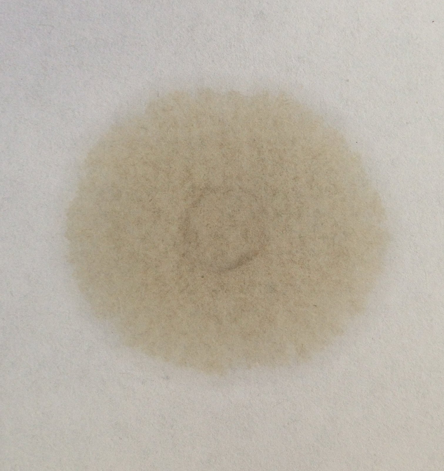

Дано: TOYOTA VERSO
Пробег 65.000 км
Двигатель: 2ZR-FAE (147 л.с., 1.8 л)
Пробег после смены масла: 6.800 км (200 м/ч)
Масло: Mobil 1 FS 5w-30
Бензин: G-95
Проба высыхала ~30 часов. Бумага - СветоКопи
Была еще черная "песчинка" в самом центре, но она отпала после высыхания.
Alien_KI сушить не более 24 ч!!
mitya777 , 30 часов не столь принципиальное отклонение (имхо!) от феншуя, даже двое суток не критично меняют картинку... неделя+, особенно на прилично походившем масле - там да, появляется ряд нюансов.
Alien_KI , по фото на просвет видно (по цвету масла), что бензина сожжено достаточно на этой заливке..., также видно, что масло не труп ещё.
Фото обычное глянуть бы, ну и скан в идеале. Зона диффузии тяжеловата по-моему...
Вложил "на просвет", просто фото и скан.
Бензина сожжено около 550 л. Объем масла в двигателе - 4,2 л.
VERSO-5w30-6800-200.jpeg  VERSO-5w30-6800-200-photo.jpeg  VERSO-5w30-6800-200-scan.jpg
Изменено пользователем Alien_KI
Alien_KI ,
и масло шикарное, и топлива далеко не запредельно сожжено, и моточасы более чем рабочие для этого масла...
ядро целое, с хорошей краевой зоной, а вот зона диффузии насыщенная какая-то...
Может приветы с прошлых заливок...!? Мобил отмывает что-то!?
