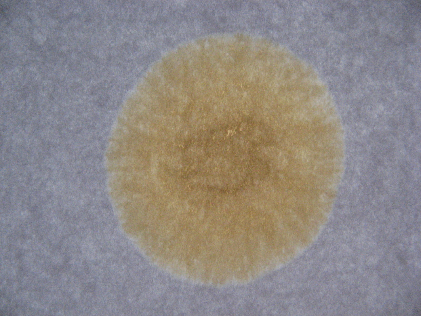

Урфин Zeon83 вот я пытаюсь понять, для вроде одинаковых проб говорят противоположные выводы "ядро не сформировалось" "ядро разрушилось" :)
конкретно эта проба:
1) Shell Helix HX8 5w-30
2) Hyundai Tucson 2л. АТ 4WD (G4GC)
3) 173000км
4) 8000км (50/50)
5) с февраля по июль
6) -
7) -
8) Проба взята после трассы, сушилась 24 часа на веранде.
9) ~1л.
а теперь у меня дилема - что делать с видными под заливной крышкой кусками шлама

ну я криминала не вижу, как по мне
погляди чуть выше мое сообщение, как по мне у тебя что то похожее на мое, и ядро не с формированное, а там х.з. я сам по этому вопросу сюда и кинул свою пробу. мне сказали что все гуд

1. Ядро может не сформироваться в начале эксплуатации масла, на моей практике к 50 м/ч ядро всегда появляется. В конкретно Вашем случае, ядро уже в процессе распада, практически распалось.  (и масло менять Вам уже пора)
2. НЕ сформировавшееся ядро часто встречается на некоторых двигателях (Скайэктив Маздовский) + масло 0в20. Тут или дело в масле или именно в двигателе или все в совокупности.... точно сказать не могу....

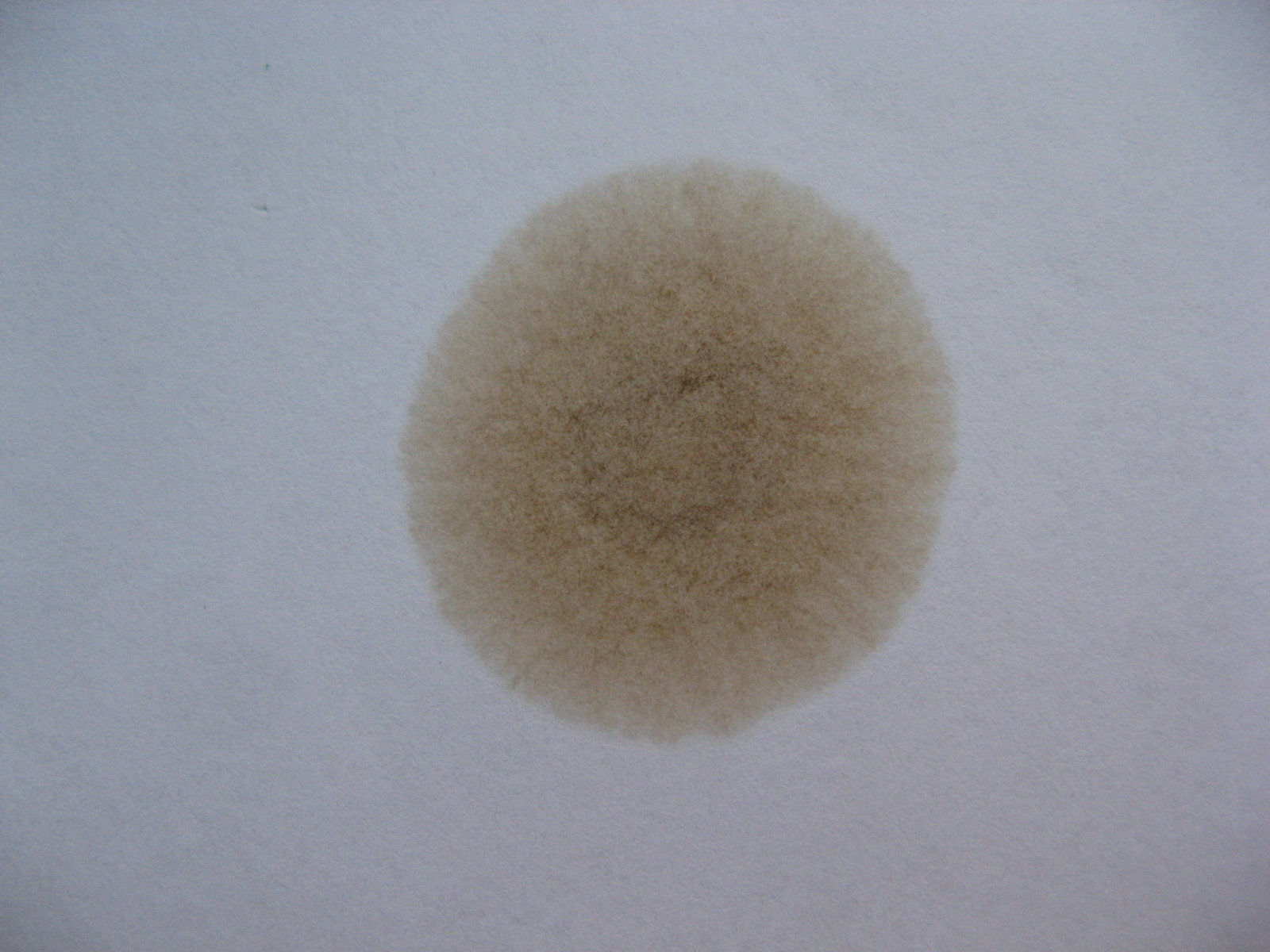

все это хорошо, что тогда в моем случае? тоже не все понятно с ядром
пила
синусоида
мнений кучу кто говорит что норм, кто говорит что менять пробег 5350. 70% трасса 30 город, впереди поездка на 3000 км. че делать?
Zeon83 ну я решил, что капать надо с первой тысячи, тогда будет понятно. в своем конкретном случае буду менять. осталось решить на что, и промывать ли или разбирать, чтобы какахи достать.

3 часа назад, BoBa сказал:
4) 8000км (50/50)
Не знаю загрузки дорог в Перми, но думаю тут нету и 200 мч ...
ИМХО - по капле масло живое более чем!

18 часов назад, BoBa сказал:
я правильно понимаю, что ядро разрушено и масло надо менять?
Я вижу краевую зону ядра.., другой вопрос, что она не круглая, а трапецевидная какая-то - возможно не аккуратное перемещение листка с каплей...
Зона диффузии не девственна, но и масло походило уже в общем-то + вышеозвученный растряс нельзя исключать.
Но что точно просматривается, так это весьма не маленькая зона чистого масла, а также цвет самого масла на капле.
Скан и фото на просвет возможно дали бы больше ясности...

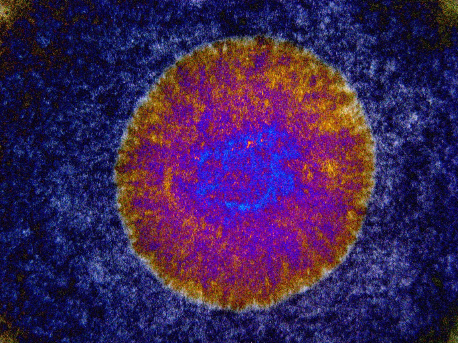

фото на просвет
приложил

26 минут назад, BoBa сказал:
есть смысл спустя полнедели сканировать? или лучше новую сделать?
Лучше новую, конечно, особенно если падал листок со свежей не до конца впитавшейся каплей...
Но должен признать, что по фото на просвет масло выглядит более уставшим, чем мне показалось по обычному фото.
2 часа назад, Урфин сказал:
падал листок
не то что падал, наклонился и капля перестала быть круглой :)
мне проще масло сменить... осталось только определиться продолжить лишь шел, или посмотреть на тот же лукоил армотеч...

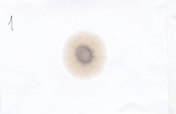

Forester SG. 2 литра турбо, 350 л.с. 4300 км пробег. 90% город - 10 % трасса. Все как обычно - старты с лаунча, 20 заездов на драге, валилово, разваленная коробка )) Масло Лукойл Advanced 10W-40.
Изменено пользователем Agnosto
Как думаете? Стоит менять уже?
Помогите принять правильное решение. Пробег 2800, из них 1600 трасса, да и город без особых пробок и светофоров. Масло kixx 5w30 acea a3/b4. Двигатель дизель v6 3.0 250 л.с. С общим пробегом 228000. Что то рано масло сдалось. Или ездить еще?
