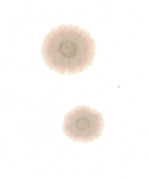

Парни привет.Попробовал сделать капельный тест масла на снегоходе. Масло не менялось года 4 ,что за масло точно не знаю (либо матюль либо ямалуб).Тест сделал не важно ...К снегоходу плохой доступ,  проглел его и капал стоя на одной ноге ,просушил пару часов при комнатной температуре потом 20 минут в духовке при 90 градусов. Выскажите мнение по поводу состояния масла.
По виду капли, масло еще в нормальном состоянии, но 4 года.... конечно пора менять уже...
Только что, batov_071 сказал:
Спасибо. 4 года это только то что знаю я... а так может лет 7-8 не меняно... предыдущий хозяин не помнит когда менял.... я меняю обычно через два года потому как пробеги совсем маленькие...   Фото после 24 часов просушки, вроде как вылезло топливо в масле ,но это и не удивительно ,снегоход купил не исправный пока убирал ошибку долго работал на холостом....
Изменено пользователем vitya83

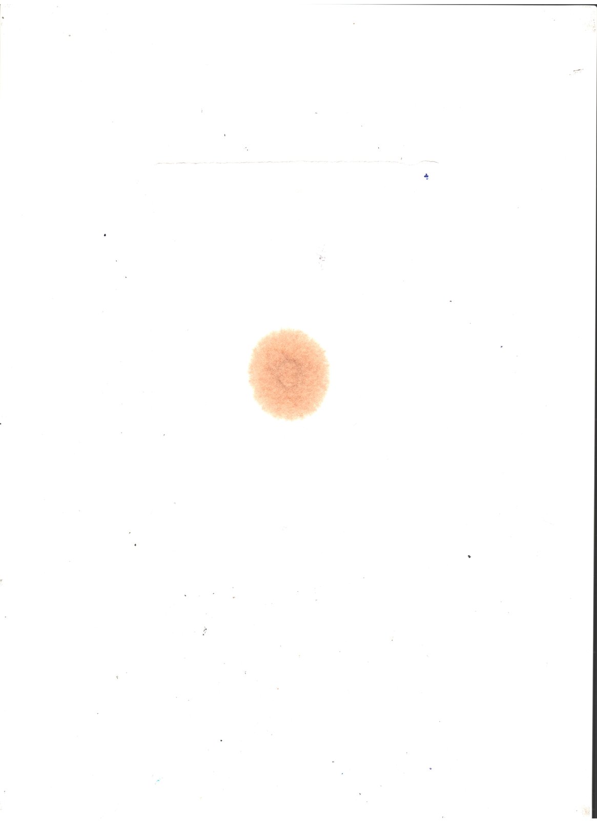

Киа Рио, масло Amsoil SS 5w20, общий пробег 35000, на масле 5300км, 220м\ч. Интересует в каком состоянии масло.
Эдуард17  если правильно сушили и не более 24 часов, то всё нормально
1706393244_.jpg.692fcb0aae66c66bcf2f5d5f247ab6d5.jpg.f2ead2b7cbda9fcc34f5a83f9b2a856c.jpg
Dumus Да забыл указать сушил 22 часа на батарее, большое спасибо.
Изменено пользователем Эдуард17
4 минуты назад, Эдуард17 сказал:
на батарее
значит пересушили, повторите тест )
13 минут назад, Dumus сказал:
А как сушить тогда?
