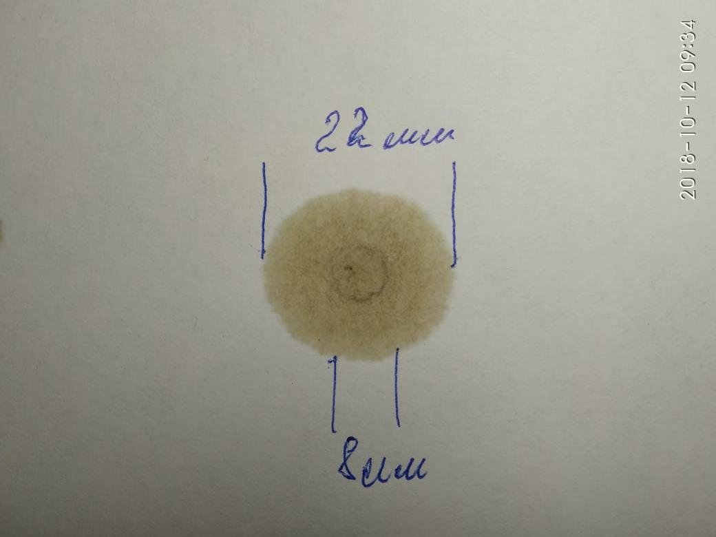

Ну вот сделал тест на офисном листе...
Авто-Opel Meriva B пробег 96 тыс...
Двигатель -A14XER бензин
Масло-LUKOIL GENESIS SPECIAL C3 5W-30
Пробег на масле 5,3 тыс с 5 июня-город/трасса-50/50
ДС по моим расчётам-0,868
Хотелось бы услышать вердикт специалистов...
Штатный счётчик ресурса показывает остаток 64%...
Изменено пользователем Vladimir 9

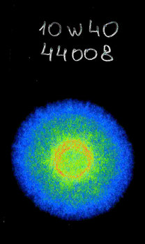

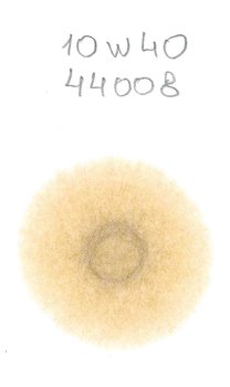

Здравствуйте! Пора готовиться к замене или еще рано?
1. Масло ZIC X7 LS 10W40
2. Калина 2 2014, двигатель 11186, 8кл
3. Пробег 44008
4. Пробег на масле 6738, трасса/город - 40/60
5. Эксплуатация масла 5 месяцев
6. Моточасы - нет данных
7. Израсходованное топливо - нет данных, АИ-95-К5 (так в чеке пишут)
8. Проба взята на прогретом двигателе через 15 минут после остановки, на офисной бумаге, сушилась в квартире 20 часов
9. При замене было залито 3,5 л, доливка не производилась.
Сканер, разрешение 600dpi
Предыдущий тест Предыдущий тест на пробеге масла 5670
Изменено пользователем LeS 31
LeS 31 Капля выглядит хорошо. Пациент здоров, можно катать дальше. Предположу, что в таком режиме еще 2000 км пройдет точно. Но лучше повторить тест через 1000. Бывает, что состояние может резко ухудшиться))))

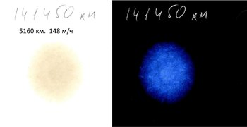

Для статистики.
масло из подписи
LeS 31, обратите внимание на этот скан и свой предыдущий (который на мой взгляд выглядит хуже), а точнее на цвет фона на инверсии скана. Похоже, на этой пробе у вас сканер "загрубил" картинку (режим сканирования "документы", програмные "улучшайзинги" картинки, может другим сканером сканировали? и т.д.).
