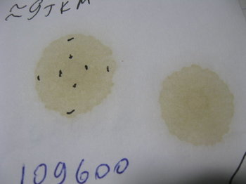

Вот прежняя проба после промывки димексидом и после пробега 9000км. Мобил 1 10\60 + Валволин дурабленд 5\40.619025400_20182001.thumb.jpg.9c6078de4196e2fd12bdd17dd4ca9ec3.jpg606193609_20182002.thumb.jpg.4878505c5386a93b66bc693f849dc067.jpg
Изменено пользователем tandreo

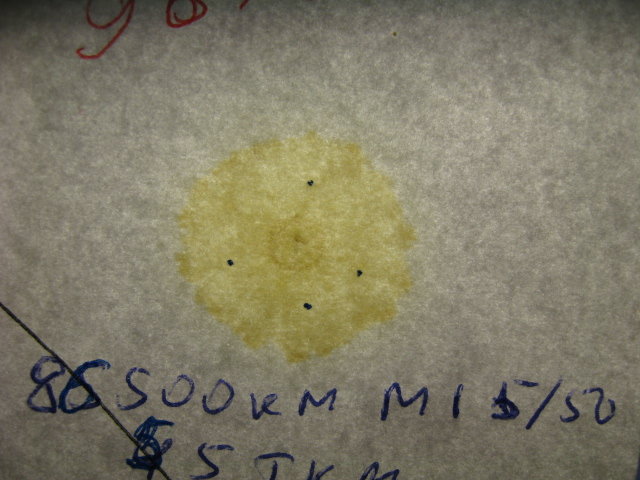

А это м1 5\50 до промывки димексидом. Пробег на масле 5000км.
1114152213_20183001.thumb.jpg.1b93ed1be93c8d0eb57ed93379ee7c73.jpg268183936_20183002.thumb.jpg.1b74e4788b6fc835aa9a8b29096bc3a7.jpg

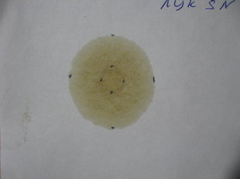

Приветствую. Это снова я. Ещё 400км. (8400км) на масле. Лук люкс 5\40. Общий 118000км.Начало просматриваться ядро. Вот думаю: до весны проходит (5000км) или сменить. Что думаете?787448035_20183002.thumb.jpg.a7dfe7162a03a8ab6250efcfbd003d2a.jpg1247615865_20183001.thumb.jpg.faaa398bb70715db71da0f0f361f109d.jpg884836070_201831001.thumb.jpg.97ffcbb9e4bd8bf9e7f6182cdf98af98.jpg731283664_201831001.thumb.jpg.4b41825c95aa3e7d1cb7fe62bc24a942.jpg
