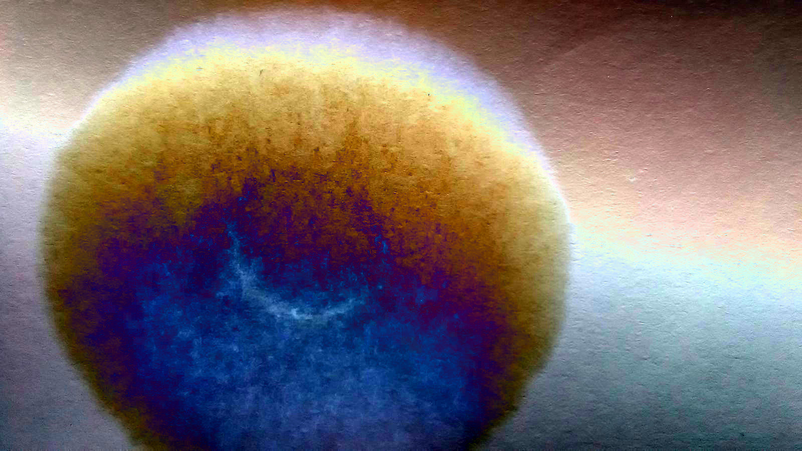

23 часа назад, tandreo сказал:
Вот  так выглядят его капли со вспышкой и без ( пила с инверсией).
Пилу надо со скана делать... с фото не корректно выходит

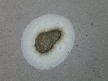

34 минуты назад, Aleksszlat сказал:
И по тому и по другому..
За 100 км. ну ни как не может ещё формироваться ядро. (а высохнет,, оно, ядро будет ещё явственней.)

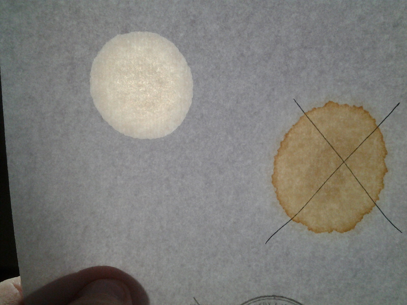

Сука, слили старое мое масло точно полностью. Значит он 4 литровую канистру забрал себе, а 2 литрушки нового залил. Значит у него было заранее подготовлено 4 литра отработки... На свет проба светлая. Остаток в моторе (N52) не мог так испортить новое?
Изменено пользователем Bratec lis
В 08.01.2019 в 23:22, Bratec lis сказал:
Оно у тебя по виду как минимум 4 т. км пробежало, не меньше ...
12 минут назад, Aleksszlat сказал:
Реальные 4-5 тыщ у меня - это рядом перечеркнутая капля )))
В 08.01.2019 в 23:43, Bratec lis сказал:
:unknw:, ну извини за прямоту и что практически угадал ...
Вот только перечёркнутое почти убитое, т.к. уже края рваные... (видать при этом моточасов много)

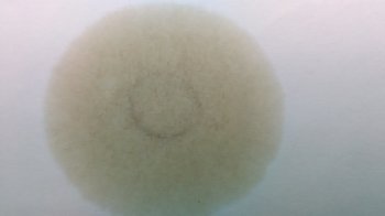

масло  Роснефть Diesel 10W-40 ,грузовик М-Фусо; Пробег после замены 1500км.Увеличился уровень масла,по этим каплям можно сказать что попадает в масло(антифриз или ДТ)?Фото сделал через 12ч.,на офисной бумаге.
Изменено пользователем Сергей Пол.

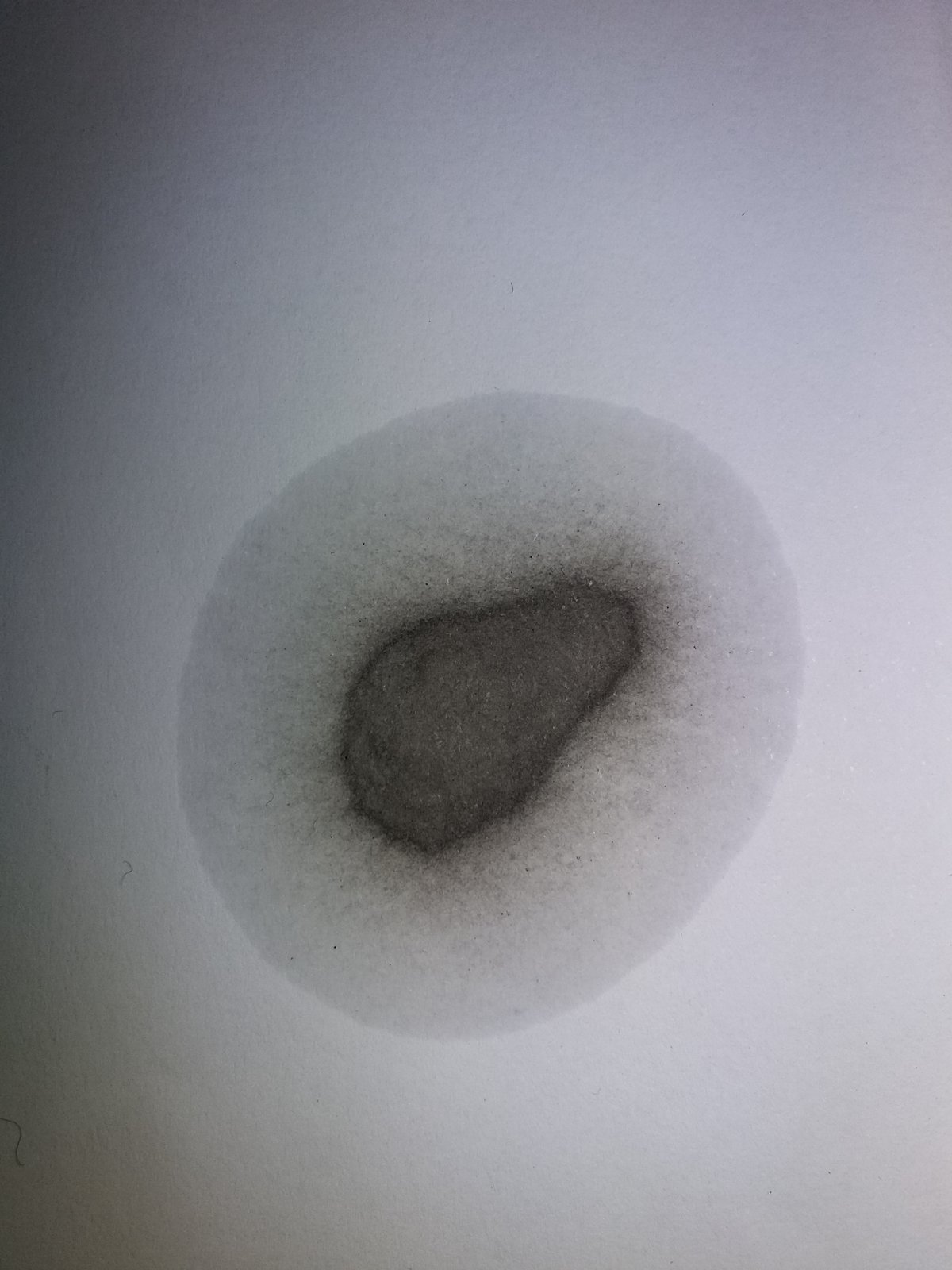

В 07.01.2019 в 19:47, Урфин сказал:
Stanislav_83 ,
капля у Вас на обычном офисном листе А4 и сушилась 24ч +/- ?
Ща освобожусь чуть и напишу имхо про
А4. ровно сутки..
200м/ч 5400км., сушка дома 24ч.
DRON 33 иии?:pardon:

16 часов назад, Евген 48 сказал:
без редактора видно что масло чистое еще, 1000 смело катайте, потом повторите, лучше отсканируйте каплю.
3 часа назад, SanchezX сказал:
Увы, всё что есть по капле (ни редакторов, ни сканеров):pardon:
Евген 48  вот когда ядро, совсем темное будет, вот тогда в колокола бить надо))), тоже в первое время каплю смотрел, после анализов масла, почти перестал, так изредка)
а по скану, если рядом есть ксерокопия, там можно сделать) а так у тебя анализы прут, одна за одной, можно и не заморачиваться:beer:
