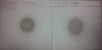

В 31.10.2018 в 15:57, Sekira сказал:
Интересная капля получилась. Что эта "картнка" может означать?
У меня на дизеле такая же картинка при небольшом пробеге на масле. Что не так с каплей? Или в чем сомнения?
Кольца чистого масла расплылись уже, т.к. давно уже лежат капли, но в целом картинка похожа на вашу.

продолжаю наблюдения по маслу Kixx G1 0W-30 SN на моторе Subaru EJ203
на фото 3 капли сделанные одновременно, на всех картинка разная (скорей всего связано с качеством взятия пробы)
по моему я еще заметил небольшой угар масла, обычно за 5.000 км он составлял 100-200 гр., сейчас около 600 гр. при пробеге 5700 км.
какие можно сделать выводы?

7 минут назад, Hasen сказал:
Самый правильный тест - с первой капли, дальше могут быть расхождения.
Масло в отличном, рабочем состоянии - небольшой запас (1000-2000 км) ещё есть.

58 минут назад, Dumus сказал:
Не понял, это как?
В мысли я сделал три тест-капли, по очередно щуп опускал доставал капал и так три раза.
Еще понаблюдаю за уровнем, вообще планировал на 7.000 км его
