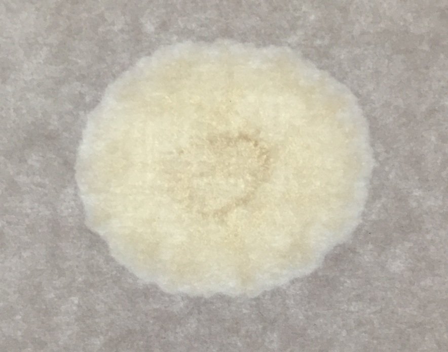

В 28.02.2019 в 08:04, alex_qwerty сказал:
Сегодня возьму другую каплю , возможно предыдущая была скудновата ... по размеру.
Пара других капель - сушка ровно 24ч. + в конце предыдущие ...
Информативнее и правильнее конечно первая.
первая капля:
Вторая:
Предыдущие:
В общем как я думал была видимо совсем не большая , поэтому такой неформативный скан.

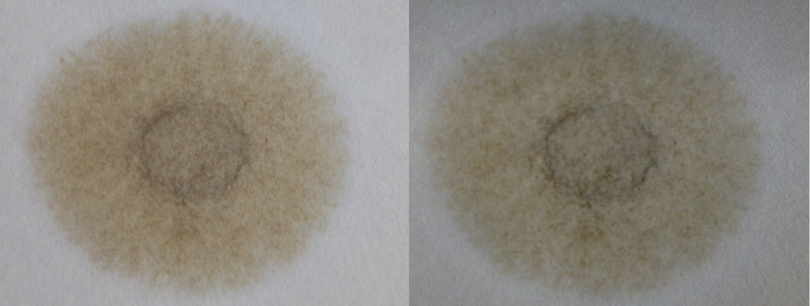

Ну а фото капли покажите?!
Как оно со сканом соотносится хочется увидеть...
29 минут назад, Урфин сказал:

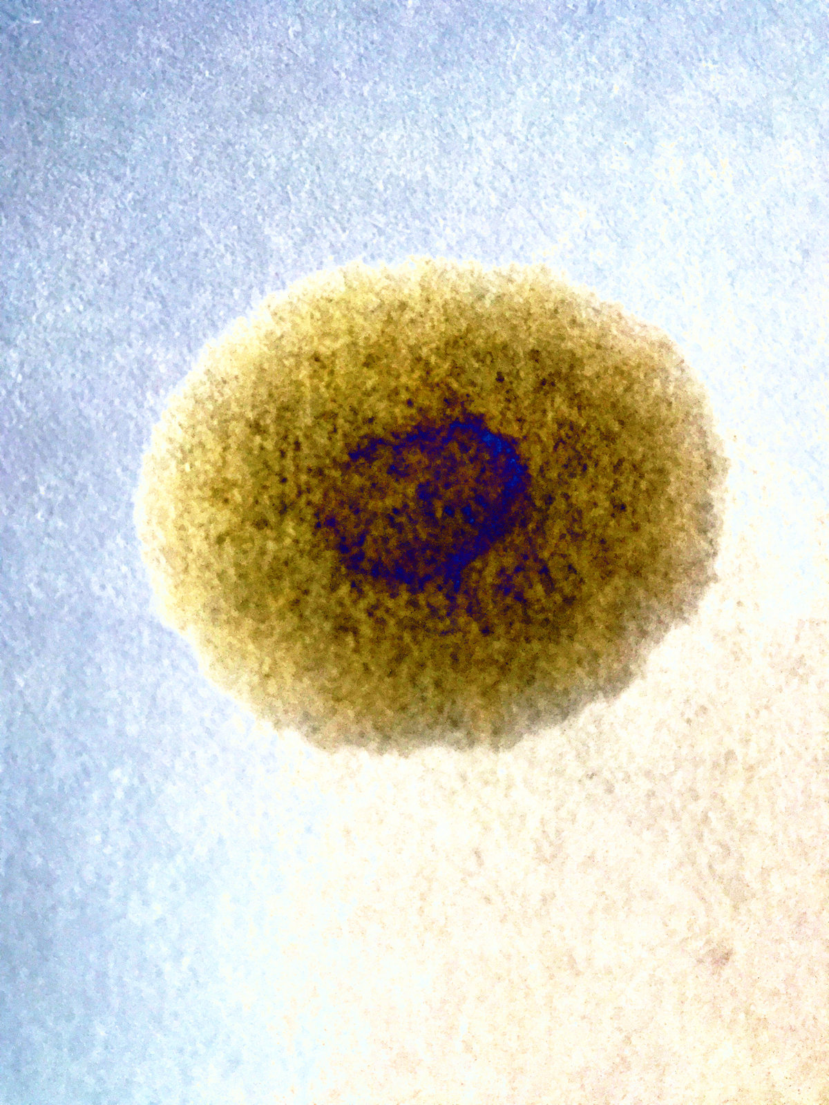

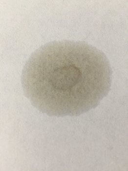

В принципе фото никогда не делал , под рукой сканер - они не к чему. Для сравнения , пжл.:
капля1 : фото + HDR
капля2 : фото + HDR
Изменено пользователем alex_qwerty
alex_qwerty ,
ну да, не видно, что бы сканер соврал с цветопередачей

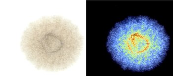

Доброго всем времени суток.
Хотелось бы услышать мнения ГУРУ:   Как состояние масла ? Пора менять или ещё есть запас пробега ?
VW Tiguan  2.0 TDI 4 Moution + Webasto  , Общий пробег : 102905 км.
Топливо : Дизельное ЛУКОЙЛ - 100 % + антигель зимой  Hi-Gear 3427
Масло: MOTUL Specific 504 00 507 00  SAE 5W30
Пробег на масле :  8466 км.  ( 20% -трасса , 80%-город )
Сушка  24 часа при t=23-24' в комнате на подоконнике.
Скан 600ppi.(оигинал+пила)
Масло понравилось: мягкая работа двигателя + легкий запуск в мороз (WEBASTO ставилась несколько позже) .
При t= -43 заводился без особых проблем.
Масло не доливалось. Угара по щупу не наблюдалось.
27-02-2019 Капельный ТЕСТ 1-1.pdf

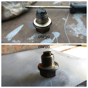

Несколько замен масла и вот такая статистика:
- 8300 км или 270 м/ч 0w30  по капельному тесту масло в порядке, а на магнитной пробке "ёжик" (оба раза был ёж на магнитной пробке)
- 6000 км или 180 м/ч 0w20 по капельному тесту идеал, а на магнитной пробке нет ежика. Недавно слил опять 0w20 через 5000 км. По капле идеально (еще можно катать и катать), а на пробке нет ежика.
Сейчас на лето залил 5w30 (А5). Планирую не больше 7000 проехать. Но, по магниту уже понятно, что масло перестает эффективно работать где-то после 200 м/ч примерно, а по капельному тесту все еще показывает ок.

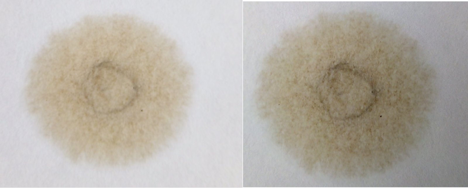

Парни , прошу прочитать капли ...
Авто из подписи , масло из подписи , пробег на масле 3000 км
1 час назад, odisva сказал:
Или просто 30 в себе лучше держит продукты износа, то есть выносит их и магнит забирает. А 20 жидкая, не способна носить продукты износа и по этому и магнит чистый, так как продукты износа остались там где он идёт ))
32 минуты назад, Илья optima сказал:
магнит поймает стружку из любого масла , другое дело какой характер имеет износ , вот если бы с двух этих отработак у нас был бы элементарный анализ в лаборатории , то кроме стружки мы бы увидели износ железа в ррм который не магнититься магнитом
8 часов назад, Projector сказал:
стоимость затрат на анализ и доставку останавливает. Да и отработок было уже штук 5 и по магниту явно видна разница.
8 часов назад, Илья optima сказал:
интересное предположение, но верится с трудом. По капельному тесту ядро с продуктами износа же присутствует.
