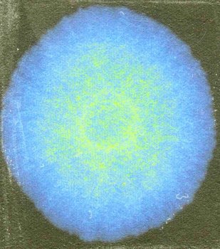

Почти свежее. Прошло 50-70мч.
2 часа назад, igork сказал:
На основании чего такие выводы?
7 минут назад, EUROL-RUS сказал:
На основании того, что @Евген 48 ещё тот провокатор! :D
Неа:pardon:
12 минут назад, a-ha сказал:

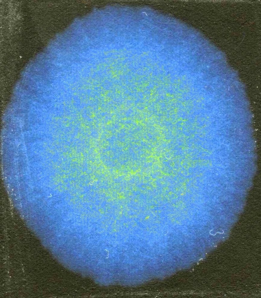

Я не приверженец капельных проб, но тут решил освоить технику пьяной пилы и кривой синусоиды, поэтому никаких провокаций, всё по честному.
Масло прошло ровно 140м/ч при средней скорости 24км/ч.:pardon:
Евген 48 похоже суть в том, что по одной капельной пробе сложно (иногда и невозможно) делать какие-либо выводы - реально получается гадание на кофейной гуще. Нужна динамика изменения
Я на заливке Таты делал каплю в середине пробега (в районе 100 м/часов) - там ядро было красивое и четкое и чистого масла было много. Каплю не выложил, т.к. жена делала приборку и... ну вобщем вы поняли! :D.
Но у капель со Ская есть особенность, которую верно подметил @batov_071
В 25.03.2019 в 13:43, batov_071 сказал:
Для СкайАктива даже ничего так капля. На многих маслах ядра с самого начала не увидишь!!!
Поэтому и очень сложно сориентироваться

a-ha да вот и я о том же, разные масла, разные движки, всё у  всех по разному:pardon:
вот делал на 120м/ч, ни.ера не видно:D
Крч, без серии капель (свежее, 50 м/ч, 100 м/ч, 150 м/ч) гадание по одной капле - шаманство чистой воды!
14 минут назад, a-ha сказал:
Я специльно экспериментировал: одну и ту же каплю сканировал несколько раз подряд, с разными установками сканера по яркости. Получилось, что в зависимости от установок сканера, можно сделать разные выводы, от "немедленно сливать, масло давно умерло" до "все отлично, масло еще не начало работать".
E_Krendel вот-вот... нужно наблюдение в динамике, тогда и сканеры не нужны будут - визуально всё понятно будет
Изменено пользователем a-ha

4 часа назад, Евген 48 сказал:
Вывода два.
1) Отлично работает двигатель. Топливо полностью сгорает. (Кстати такая же капля будет если двигатель на газу.)
2) Неправильно сделал пробу.
И прав a-ha . Наблюдать нужно в динамике. Т.е. делать серию проб.
Изменено пользователем igork
15 минут назад, igork сказал:
Верно; пробу недосушили.
Вывода два.
Как знал, досушил:pardon:
пила, синус (вообще другой).
При такой наработке такая картинка бывает обычно когда пересушишь каплю. Например сушить сутки на батарее.
