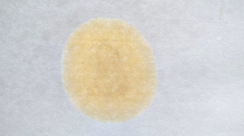

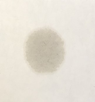

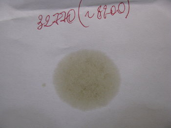

475133E6-86F2-4466-8B8A-B690815D5FF4.thumb.jpeg.75676ae7a7557fa6d904f16519310b0b.jpegэто фото 11 марта после суток сушки.98A3F8A7-4E7E-450A-AF20-E501FEDD631D.thumb.jpeg.66059ea051c993cbddf4fe58242afe9b.jpeg
это фото только что 29 марта, сколько сушилось сами считайте. Короче как говорится найди отличия))
одна и та же капля не меняется спустя 2 недели))

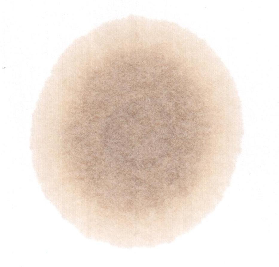

On 3/25/2019 at 6:39 AM, a-ha said:

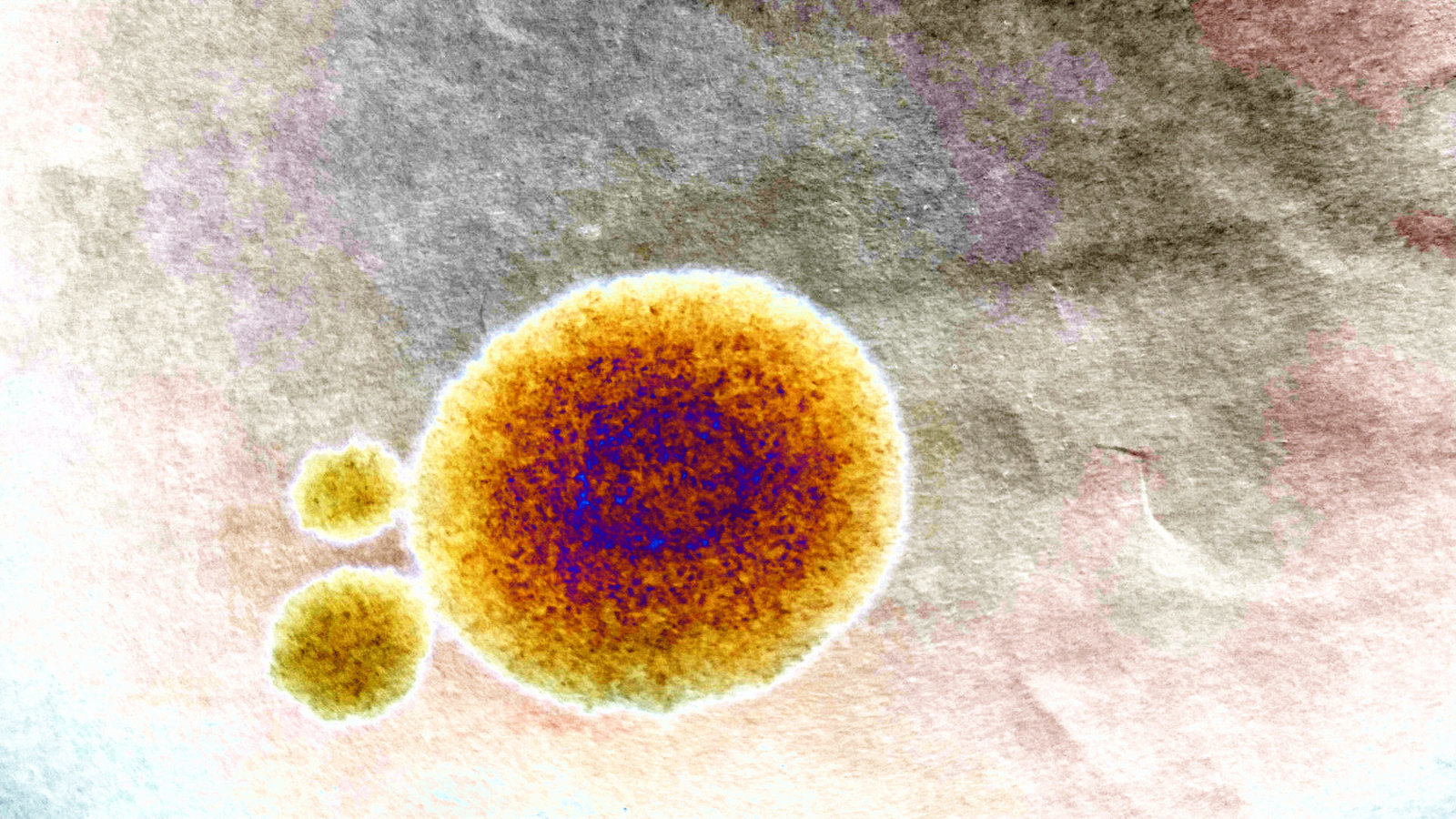

Всем добрейшего утречка!
Отобрана с горячего двигателя. Сушка в районе 22 часов в темном месте (на полу в коридоре)

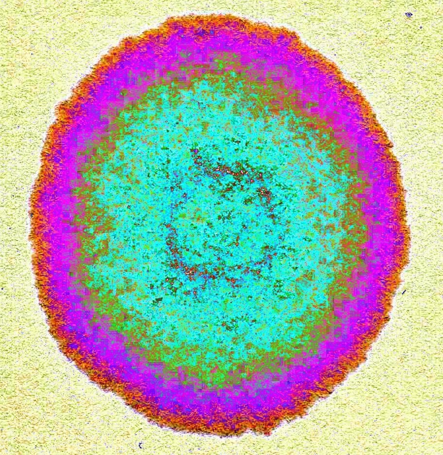

1947790453_0001.thumb.jpg.f2e835b5b01e8b51b072a5873626cc96.jpg   Сканер 600dpi
фото:
  Reveal hidden contents
P_20190325_101723_1.thumb.jpg.15c3243e9c54ac3f4edd94a0340b8802.jpg   P_20190325_101734_1.thumb.jpg.b198c15996fd118143b356f4124d3574.jpg
На каком бензине ездите? Максимум грязное и вот такое у меня было на таком же двигателе и Idemitsu EcoMedalist 0w-20 перекатанное (по пробегу) после 8200км. По часам не больше 200 должно быть.
Изменено пользователем Dralo
Илья optima конечно. В моих случаях пятно в диаметре спустя несколько дней становится гораздо большим, расплывается, ну и общая картинка более блеклая.
5 часов назад, Dralo сказал:
ГПН 95, иногда G-95
На момент отбора капли было сожжено 526 литров
7 часов назад, Dralo сказал:
Ну если капля расплывается соответственно не высохла
Илья optima масло впиталось в бумагу, чтобы полностью высохнуть потребуется гораздо больше времени. Чем чище масло, тем больше пятно будет расползаться. Но больший срок от 24 часов сделает замеры и оценку пятна уже неверными, поэтому этот период времени тоже важен.
В 29.03.2019 в 13:37, igork сказал:
Вывода два.
1) Отлично работает двигатель. Топливо полностью сгорает. (Кстати такая же капля будет если двигатель на газу.)
2) Неправильно сделал пробу.
И прав a-ha . Наблюдать нужно в динамике. Т.е. делать серию проб.

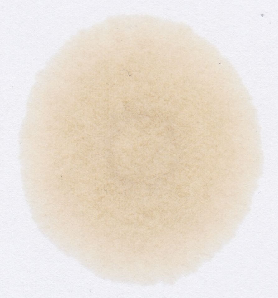

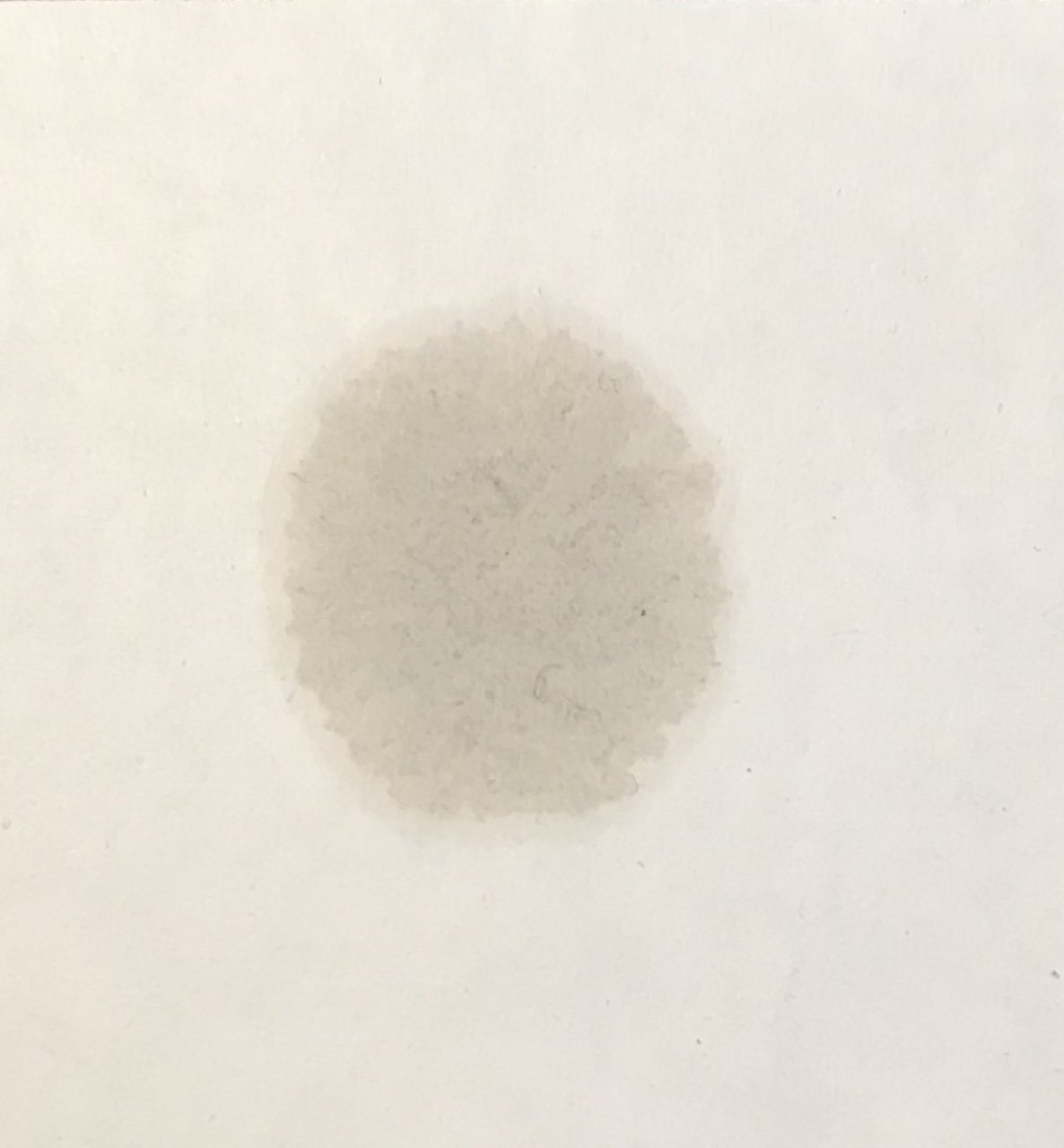

Попросил переделать пробу. Сушил 24 часа. Фотки некачественные, но что есть...
Напоминаю, Пробег на масле 5600 км. Трасса-город: 70-30%. Киа Спортидж 2.0 бенз, 2011 г. Общий пробег 148000 км.
Фотки 5 и 6 на просвет.
В 29.03.2019 в 16:35, igork сказал:
При такой наработке такая картинка бывает обычно когда пересушишь каплю. Например сушить сутки на батарее.
Вот, всё переделал по феншую.
150м/ч, 400л. бензина, средняя 25км/ч.
пила и синус.
55 минут назад, Евген 48 сказал:
400л. бензина,
Отличная проба. Теперь не поленись при 600л. сделать такую же пробу.

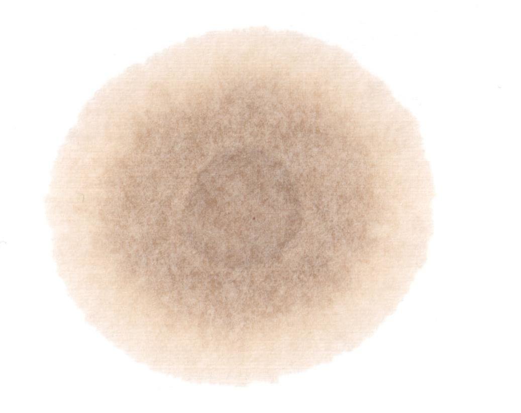

Здравствуйте, Уважаемые одноклубники!
Оцените пожалуйста состояние масла и если не трудно сделайте инверсию.(сканер 600dpi) второй скан - на просвет.
Спасибо
Машина vw caddy 1.6 bse, масло  CASTROL EDGE 0W-40 A3/B4(рецептура 2014г) пробег на масле 2300км, с 11.18 по сегодня(зима) израсходовано топлива 340 литров, проба сушилась 17 часов при темр +20, по началу не работал термостат, после лямбда крякнул, на сегодня около 800км все работает, но наблюдаю много конденсата под заливной(особенность этих двигателей)
West Side 58
имхо на замену
