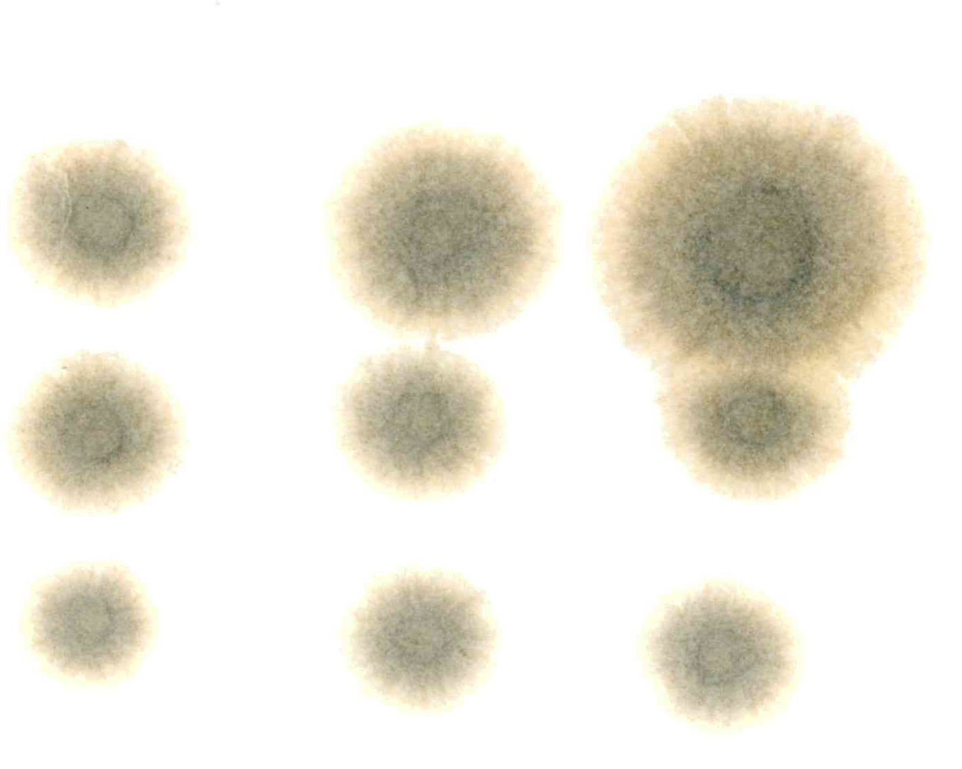

21 час назад, igork сказал:
Отличная проба.
Та же проба сушка 1 сутки и 2е суток.
2 часа назад, fareastwood сказал:
West Side 58
имхо на замену
Спасибо! Вот и кастрол за 2300км )))
а еще вопрос: много ли топлива и воды в образце?
Изменено пользователем West Side 58
4 часа назад, Евген 48 сказал:
Разницу видишь?
5 часов назад, fareastwood сказал:
Нормальная капля, масло живое (синим цветом - зона чистого масла), топлива и воды не вижу. Моё мнение - катать дальше, через 1000 - 2000 км повторить тест.
Dumus поэтому я и написал имхо
5 часов назад, igork сказал:
Разницу видишь?
ну конечно.
2 часа назад, Евген 48 сказал:
ну конечно.
Поэтому в шапке и написаны рекомендации по сушке.
И если делать серию проб, то необходимо все пробы сушить в одинаковых условиях и одинаковое время. Тогда регресс масла будет виден более наглядно.
Изменено пользователем igork
igork ну особо моя первоначальная капля и не отличается от феншуевской.
п.с. будем наблюдать.

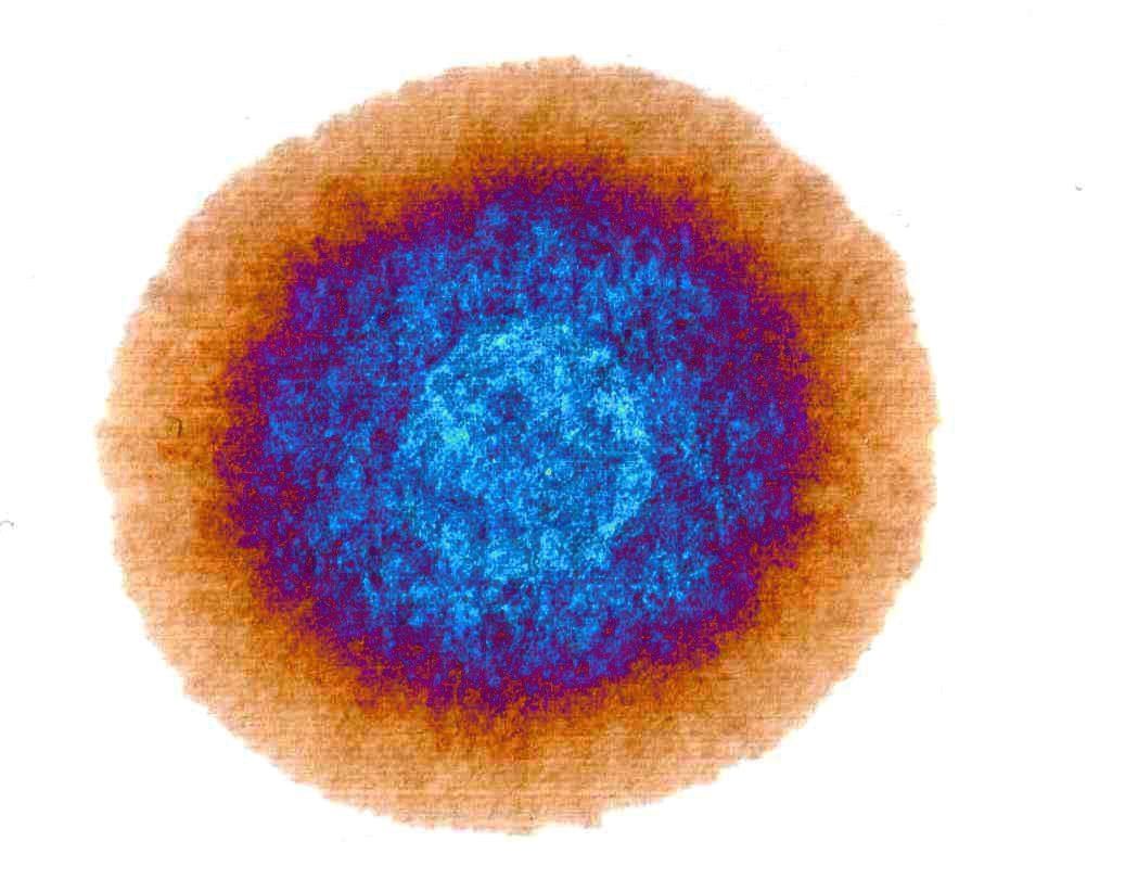

Всем привет.
Вчера сделал тест. Nissan Qashqai J11 1.2 turbo. Пробег на масле в районе 5000 км. Общий пробег авто примерно 12000 км. Масло Nissan 5w40.
Кто что скажет?

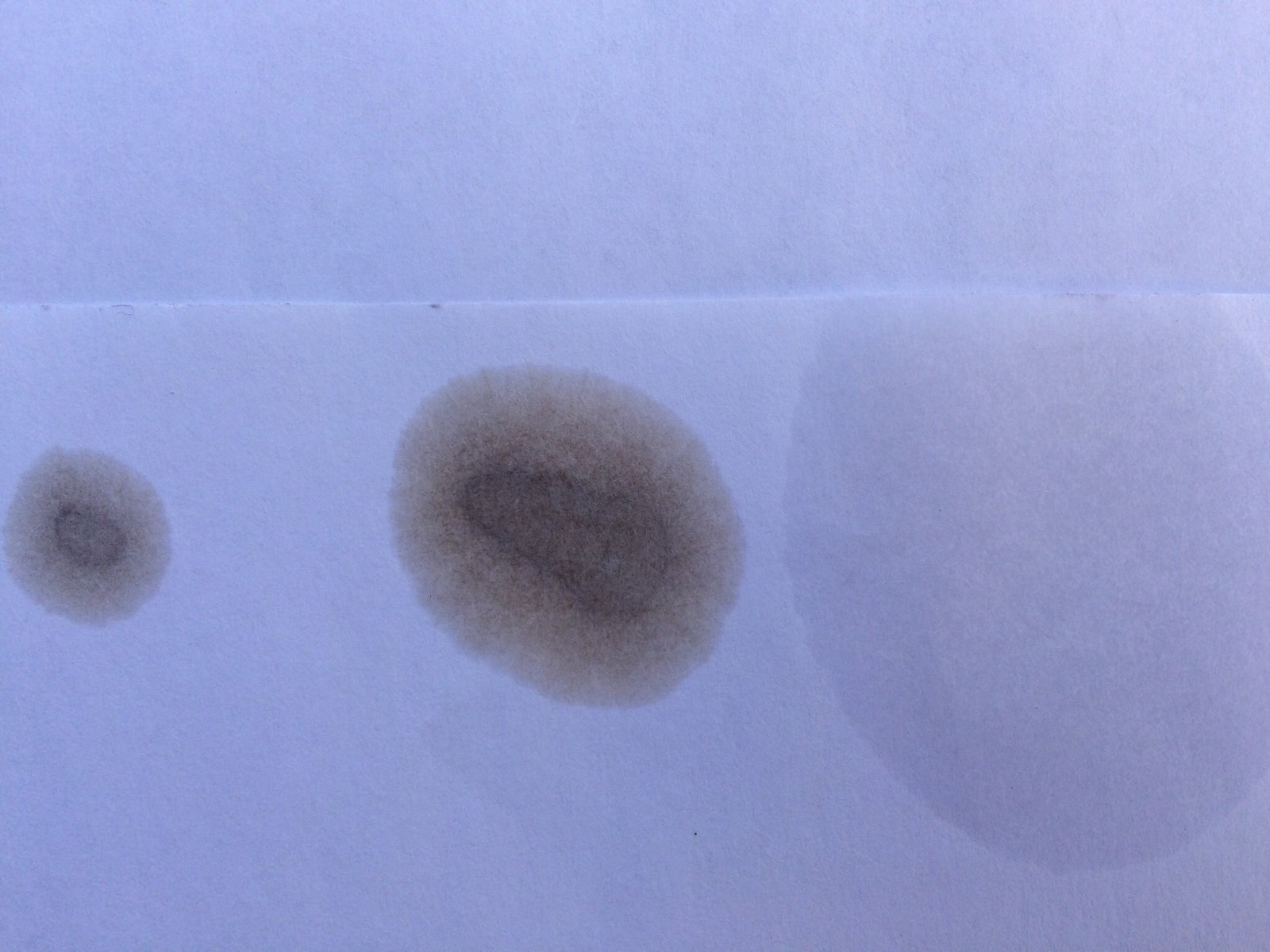

Привет всем неравнодушным.
lexus is250, двигатель 4gr-fse
масло shell hx8  5-40, картер 6.3, масло поджирает поэтому были доливки примерно грамм 500-800 точно
общий пробег 77000км, пробег на масле 7000км
сушка проб более суток
первое фото при освещении диодной лампы, второе при дневном освещении, первые две капли одинаковые, одна просто пожирнее получилась, самая светлая капля это тест свежего масла
ваши мнения??
Изменено пользователем d1i
8 минут назад, d1i сказал:
ваши мнения??
По мне так капля совершенно рабочего масла, не свежее конечно, но и не мертвого, с учетом доливок можно д маю  до 10000 покатать.
10 часов назад, Serega_86 сказал:
Всем привет.
Кто что скажет?
Близка к замене
1 час назад, Илья optima сказал:
Близка к замене
Мда... "хорошее" же масло если за 5 тысяч стало близким к замене. Как люди по 15к на нем ездят?
До ТО еще 3 тысячи. Как думаете дотянет?
Изменено пользователем Serega_86
Serega_86 о каких 15 тыс может идти речь, тем более в турбированном моторе! 5-6 тыс и замена, пожалейте мотор
