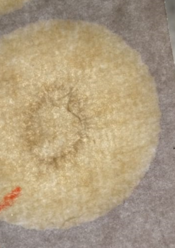

Ну не сказать, что прям свежая, на 260 м/ч и выглядит. Думаю, что 50-70 м/ч еще проживет, но это предел.
Вот капля 200 м/ч D6EB46DC-19D3-45AE-B1E8-7AD97C4603DB.thumb.jpeg.55a733a8ce52b27eb61ba7b7fab67223.jpeg
по сравнению с этой, та капля свежая))
Евген 48 a-ha  завтра выложу фото и скан Амсоил, час в гараже сохнет, что то, не нравится, она мне
23 часа назад, Илья optima сказал:
Тут есть капли 250 и 290 м/ч:
Выглядят посвежее вашей, но масло явно поработало. :)

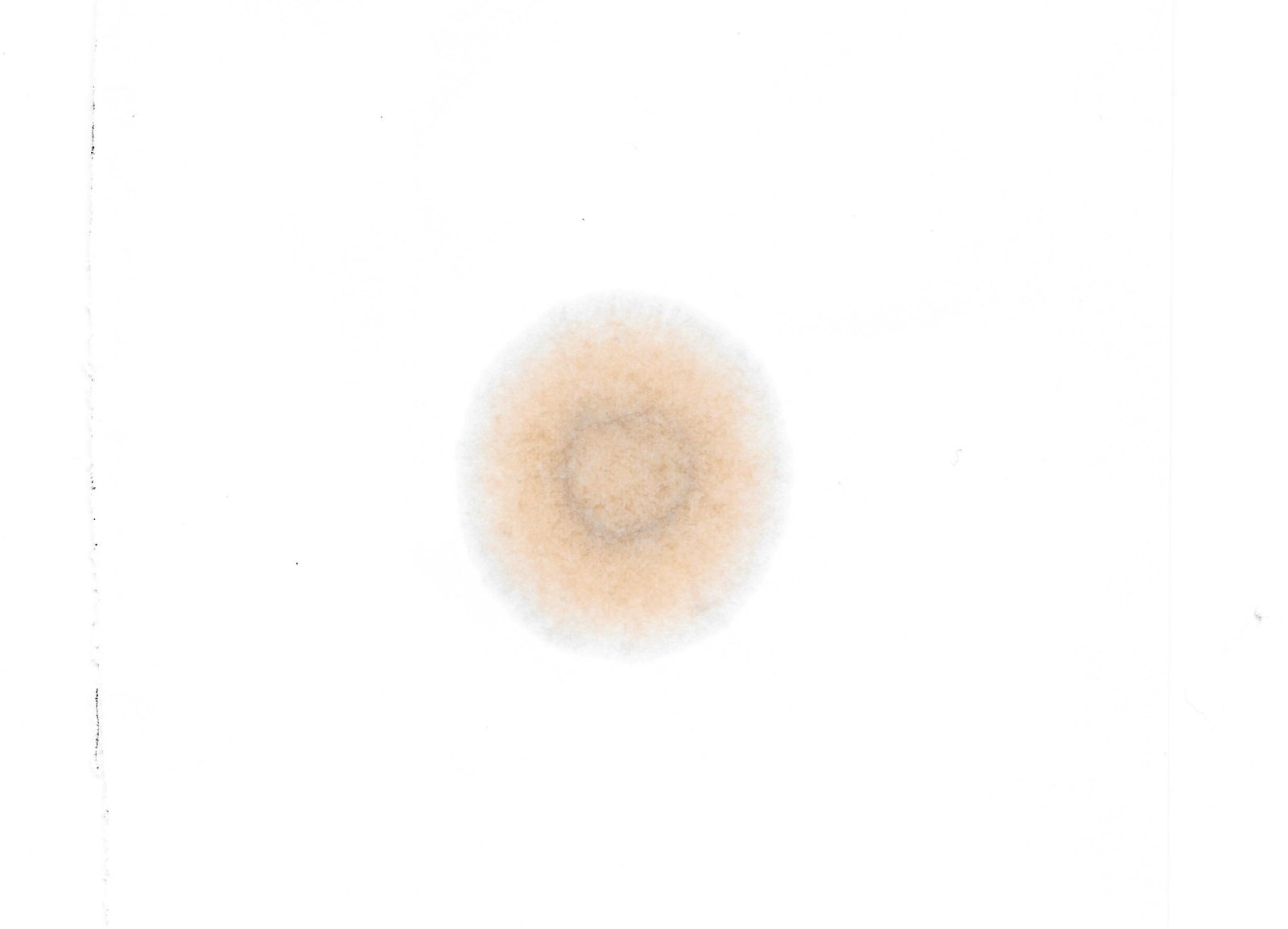

Amsoil 5w20, мч где то 150, пробег 5100, фото и скан, чета скан маленький) ребята обработайте плиз
Изменено пользователем исламыч
35 минут назад, исламыч сказал:
Нормально тут все ещё , катайте ещё 500 км и повтор капли

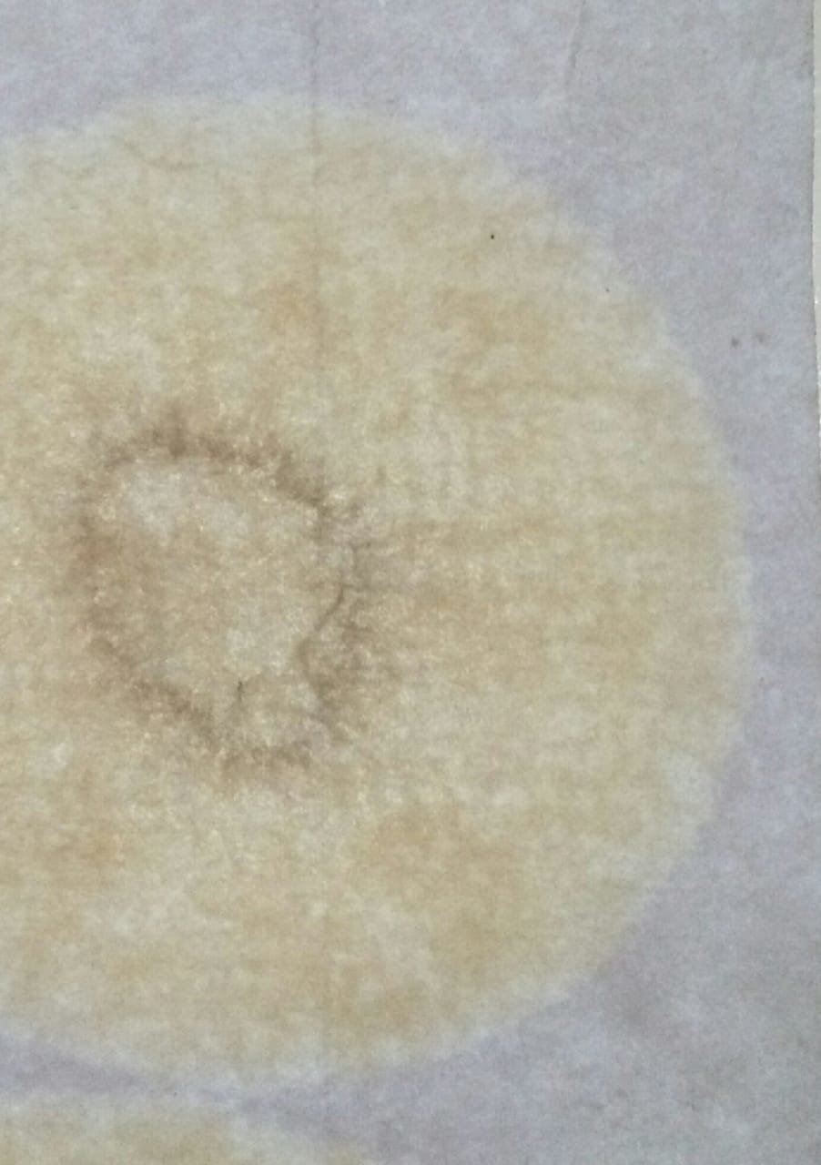

Петро Канада Supreme (черная) 5W30,
5 месяцев = ноябрь-апрель, 4000 км, городской пробег
Офисная А4, 12 часов сушки. Оцените, пожалуйста.

12 часов назад, исламыч сказал:
А вот мокро-прозрачная часть - эт случаем не бенз?
a-ha  бумага на кольце лежит, это малярный скотч)
В 22.04.2019 в 15:10, исламыч сказал:
Пожалуйста. Даже слишком хорошо для 150 м/ч. Катать и катать еще.

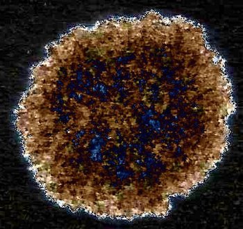

18 минут назад, batov_071 сказал:
Где вы обрабатываете?
Мож подскажите какое приложение поможет так делать ?
