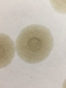

Несколькими постами выше говорят что масло труп, вы говорите живое)) сам я понять не могу вроде как чистое и капля ровная, но почему тогда ядро не сформировалось?
32 минуты назад, Роман1980 сказал:
А я вот вообще не понимаю у вас и у многих капля желтая, то есть цвета масла, а у меня вечно как черно-белая
30 минут назад, Роман1980 сказал:
 Да хорошо просматривается у Вас ядро на обычном фото...
То что бледное - так двигатель новый и чистый, а отсутствие четкой краевой у ядра - вероятнее не педантичная аккуратность при переноске листочка с пробой.
Ну и в целом капля выглядит вполне рабочей...
Моточасов-то сколько? Ну или по город/трасса как эти 7500 км. пробега распределяются?
Роман1980  а из чего образовываться ядру, грязи еще нет, а 0 ТО будет или как?
21 минуту назад, Урфин сказал:
Моточасов около 250. Трассы чуть более 1000 остальное город

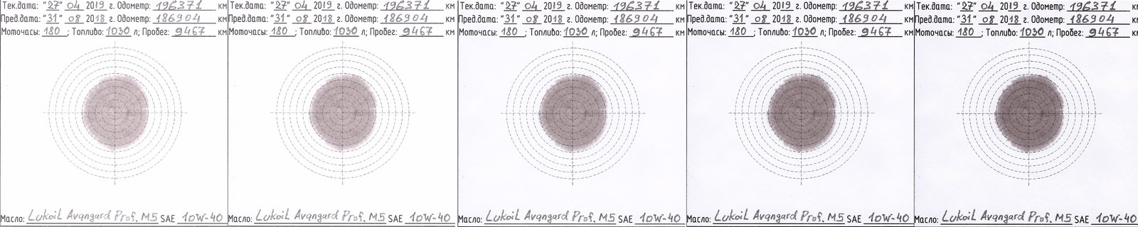

Масло: Лукойл Авангард Профессионал М5 10W-40 + ФОРУМ для 4Т двигателей. Пробег на масле 9467 км (80/20 трасса/город), 180 моточасов, 1030 литров ДТ. Двигатель: Nissan QD32ETi (3,2 литра турбодизель). Доливок масла не было.
Одна и та же капля, отсканирована с одинаковыми установками сканера, кроме яркости (+2, +1, 0, -1, -2). Инверсия "пила". На просвет не так уж страшно выглядит.
Какой из пяти вариантов сканирования наиболее "правильный"?
