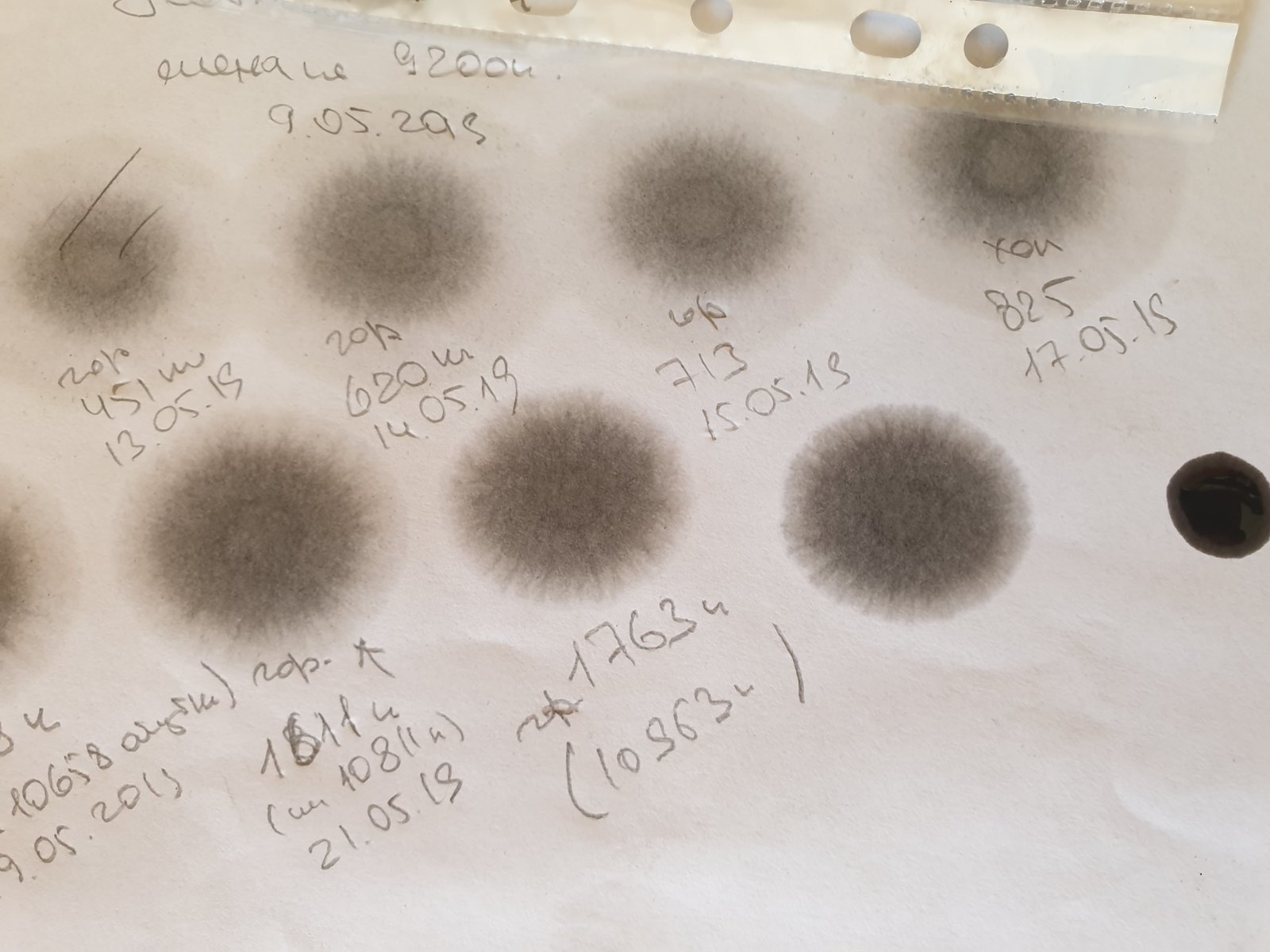

всё сложнее с дизельными... методичка от бензиновых трудноприменима (ИМХО) к ним - именно потому, что масло быстро темнеет и что-то разобрать сложно уже.
Опять-же мне кажется, что их лучше оценивать в формате на просвет... но практических наработок (серия капель от и до + завершенная лабораторным) что-то даже на вскидку и не припомню.
Впрочем, и красивыми капли из под дизеля тоже бывают, но скорее это всё-таки редкость, и чем определяется сие, я тоже затрудняюсь
Спасибо. Чуть позже листок на просвет к лампе приставлю и выложу фото. Суть такая осознано перешёл на Кларитек Лукойла и через 2000 км и судя по пробам капель начал настораживаться ( манера езды, АЗС не менял), также заметил что при переходе на Лучок расход вырос где то на 1-1.5 литра. В сравнение с прежней заливкой масла Идимитсу DL-1 существенные отличия. Раньше и расход приемлим, тише и мягче работа двигателя и самое главное что кайма вокруг ядра была чёткой, выделяющейся (на что и полагался что данный фактор и показывает на наличие и вообще силу в присадках масла). В данных пробах смущает что границы ядра стремительно пропадают и размазываются и это на 2000 км всего! Да и ещё видны как бы лучевидные острые отроски от ядра в зоне диффузии.
Не ошибся ли я с переходом на Лукойл кларитек(((
А что на Идемитсу капли принципиально другие были у Вас?
На бумагу-то одну и ту-же капаете? Сейчас и тогда...

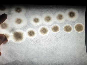

Всем привет!!!
что скажете по капле?
дизель 2,2 форд транзит, пробег 10000 км.051BB58D-5911-41CD-AF52-21854B33FF4A.thumb.jpeg.b270289933d6302ebcffe4290ecace35.jpeg3F50EE9A-D757-450E-A2A7-D8C019541BAC.thumb.jpeg.e9f422dd075529c04f264274654d6eb0.jpeg

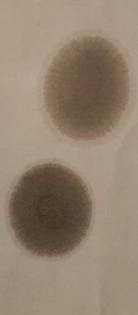

Добрый вечер Коллеги! Вопрос продублирую...
Кто-нибудь  с ориентирует по капельным пробам Лукойл Кларитек в дизеле на пробеге 2000 км!???20190524_214754.thumb.jpg.b7a59f15f44ecc236e308d4e7d84aab8.jpg20190524_084853.thumb.jpg.a62da129596380a1b83ec9c4f97bebd6.jpg
9 часов назад, MMKHAN сказал:
Светлый контур на просвет еще есть, пока живое :)
E_Krendel Спасибо).
Склоняюсь тоже к этому Коллега!):DD
Понять бы вообще картину этих пятен?!)
