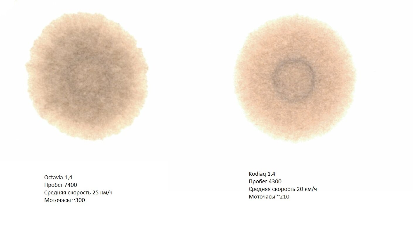

На автофорумах до сих пор остаются особо упорные люди, которые следуют мнению, что если производитель определил ТО через 15 тыс. км, то и незачем менять масло раньше этого срока и незачем заморчиваться сменой по моточасам
Вчера капнули две машины с одинаковыми двигателями, эксплуатируемыми в одном городе и примерно в равных условиях - Шкода Октавия 1,4TSI 150 л.с. и Шкода Кодиак 1,4TSI 150л.с. Объем масла в двигателе 4,5 л.
В обеих машинах масло заводской заливки VAG Special Plus 5W-40 c допуском 502.00-505.00, 505.01. Отличаются только заправки. Октавия питалась преимущественно на Лукойле, Кодиак на Башнефти, т.е. никаких левых не федеральных АЗС.
Думаю из рисунка видно, что на этих двигателях катать более 300 моточасов совершенно не стоит. Ядра у масла с пробегом 7400 км уже не видно.
Надеюсь сравнение будет полезным.
1 минуту назад, batov_071 сказал:
 В рассматриваем случае, если оно и было, то уже давно исчезло!!!!
Так я и не спорю :) Это самое и пытался донести до хозяина авто , но его ответы я озвучил выше
