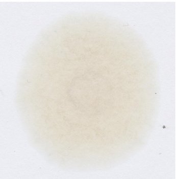

2 часа назад, MMKHAN сказал:
Понять бы вообще картину этих пятен?!)
Как только контур станет исчезающе мал, лучше поменять, даже если это произойдет на 4000 км :) Я бы сделал именно так.
E_Krendel Так и я сделаю, 3000 откатаю и солью!
Вот думаю может реально так хорошо моет двигатель, но ему то и засераться рано 11000 пробег))
Надо что то искать принципиально дизельное масло с1с1с3 или с4 - только всегда вопрос в подделках((
У дизеля в масле не только отмытые загрязнения, но и сажа (и даже - в основном сажа). Поэтому капли такие страшные, хотя реально все еще неплохо.
А какие допуски нужны и вязкость?
Я лью в дизеля (правда, старые) QD32ETi и RD28 принципиально дизельное масло (в подписи):
http://lukoil-lubricants.promodev.ru/u/product_document_file/3176/tds_lykoil_avangard_professional_m5_10w-40_v.1.0_rus.pdf
Беру канистру 18 литров непосредственно с базы местного оф.дилера Лукойла. И дешевле, и не подделка.
Изменено пользователем E_Krendel
E_Krendel По допускам есть где разогнаться: как по книге написано - 5W30.
ACEA - C1, C2, C3, C4
JASO - DL-1
Выбор широк так то.
И у Лукойла много чего есть,  только капли я делал именно с Лукойла Кларитек (который на сайте здесь оч. даже хвалили).
Может я все таки настораживаюсь раньше времени, да объем масла в движке 8,4 литра)
21 минуту назад, MMKHAN сказал:
Еще покатать можно, масло живое. Только раз в 500 км капать и смотреть.

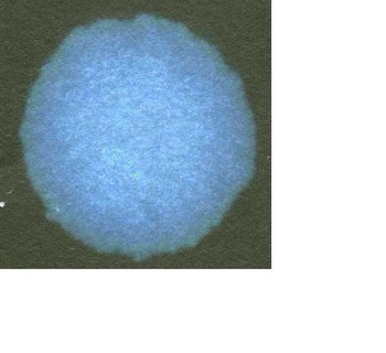

Всем привет.
можете прокомментировать.
БМВ Х3 f25 3.0d
масло mobil 1 esp 5w-30
пробег 3030. Неровные края это признак антифриза в масле или ошибаюсь?
за ранее спасибо.

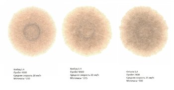

Сделал сравнительные капельные тесты масла заводской заливки VAG Special Plus 5W-40 c допуском 502.00-505.00, 505.01 с двигателя 1,4TSI 150 л/с. на 210 моточасах, 275 моточасах и 300 моточасах
первые две капли с Кодиака, третья с Октавии, но с такого же двигателя. В Октавии масло уже поменяли. Глядя на среднюю каплю после 275 мч, думаю масло пора уже поменять и в Кодиаке. Или может побегать еще?
1 час назад, Beerkin сказал:
Побегать может ещё - не труп остывающий совсем...
Но при бережливом (к двигателю) отношении, лучше менять уже.
Зона чистого масла ещё есть, но ядро рассыпается...
А расстояние (в мч) между 2-ой и 3-ей каплей на картинках написано - так где-то и выйдет скорее всего.
Beerkin  Все верно описал Урфин  Предположу, что на 250 м/ч масло "кончилось".
Вот такой вот парадокс, первая капля 63м/ч, вторая 70м/ч, где ядро, отбор и сушка в абсолютно одинаковых условиях:D

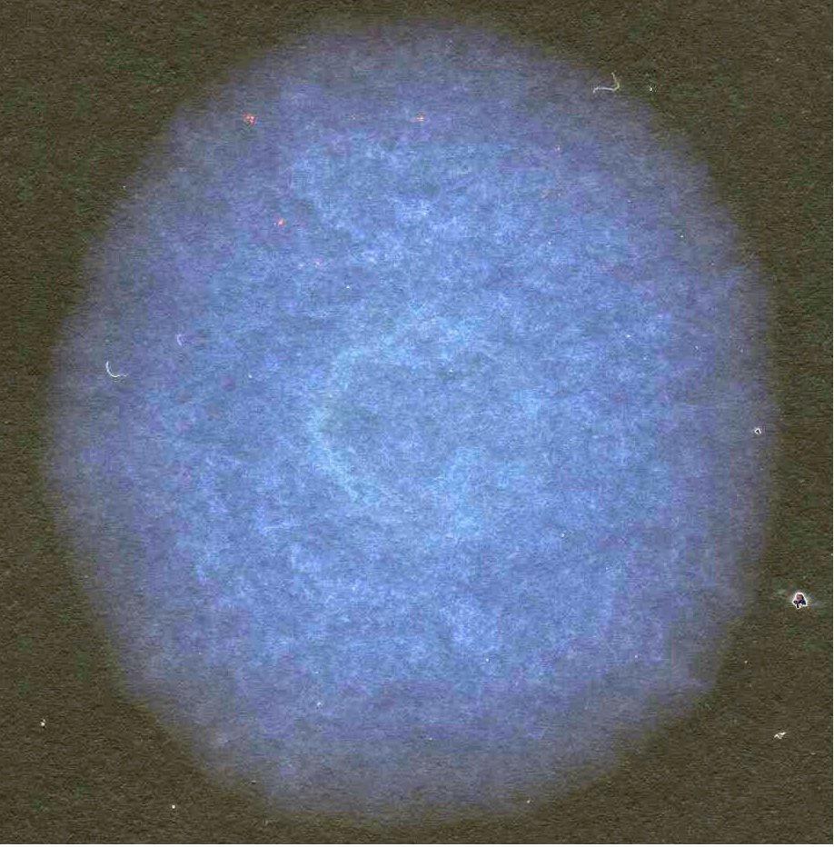

Евген 48  это масло немного подумало, и решило не стареть)))     цветовая гамма так показывает, светлее не видно
исламыч сегодня ещё раз сделал капельную, жду ядра:D
Капайте по несколько капель. Любой эксперимент так делают.
13 часов назад, Евген 48 сказал:
Скорее всего, условия схемки (сканирования) разные. Яркость/баланс белого и т.д. очень сильно влияет на вид капли.
Переделал, пробег на масле 2200км., около 72м/ч
Оригинал, пила, инверт.
Ровно 21 час сушки в офисе.
1279412567_.thumb.jpg.feefda87a55c9ec4984e4ef842f96a45.jpg1757381825_.thumb.jpg.41637e47ed2f2ecb1a002c756d858b8e.jpg937996895_.thumb.jpg.726b45bfb17024c80abab67e465b0058.jpg
