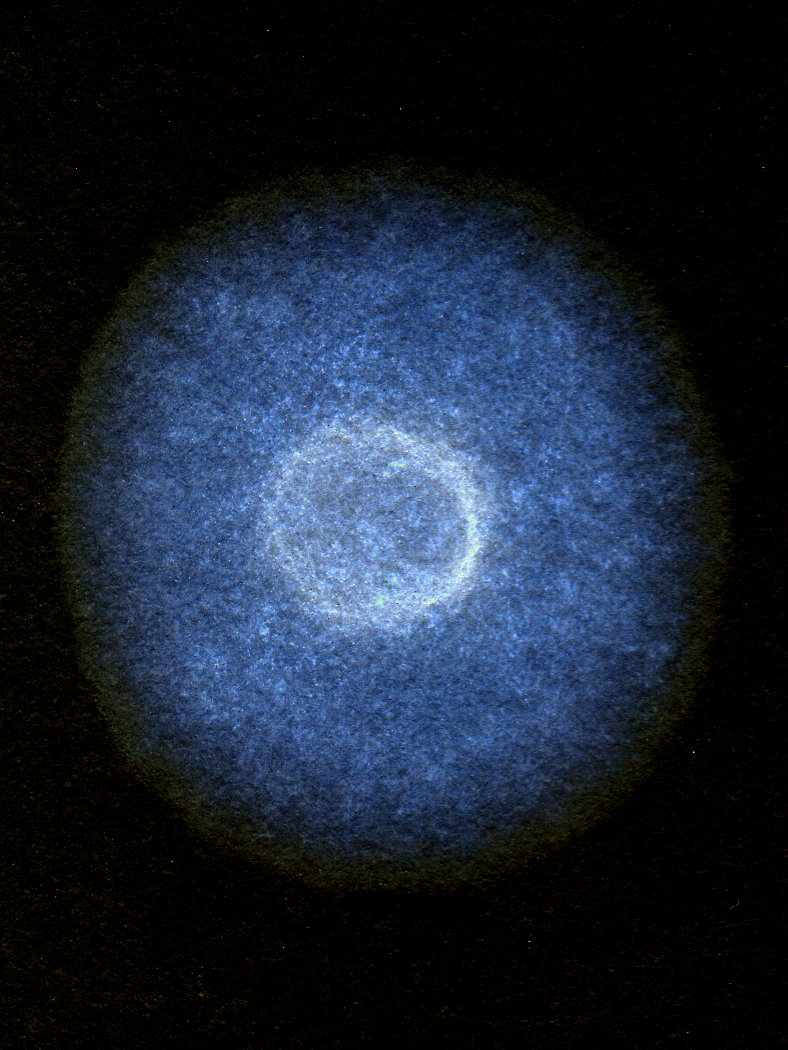

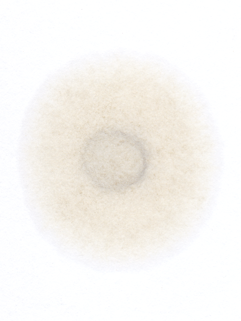

Татнефть Luxe 0W-30 + L132 + WS2 от Dumus
Серия капельных тестов на масле Татнефть Luxe 0W-30 + 250 мл диэстеров L-132 + 10 грамм дисульфид вольфрама WS2.
Автомобиль: Hyundai Creta , 2018 г. в., Nu 2.0 D-CVVT (G4NA), 150 л.с., АКПП.
Общий пробег: 15 524 км.
Пробег на масле на момент взятия пробы - 1 165 км (из них трасса/город - 15%/85%).
Сезон эксплуатации масла - март-апрель 2019.
Моточасы - 49 м/ч.
Средняя скорость - 23 км/ч.
Средний расход топлива - 10,2 л/100 км.
Проба взята после езды по городу около часа, сушилась 24 часа в доме.
Объём заливаемого масла - 4 литра, доливки не было.
IMG_20190420_0001_.thumb.png.03fa7f35ee7999d7a2df9908d76fc82b.png IMG_20190420_0001_1.thumb.png.aad374c592644ff5622bc1ee609854e4.png
Изменено пользователем Dumus
На мой скромный взгляд - Всё шикарно ! Каплю вообще еле видно , всё чисто
Только меня смущают рваные края ...
Вольфрам как разводил, с начало в эстерах?
Оседал ?

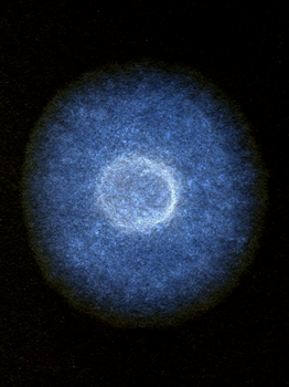

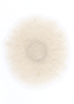

Очередная капельная проба:
Общий пробег: 16 488 км.
Пробег на масле на момент взятия пробы - 2 110 км (из них трасса/город - 10%/90%).
Сезон эксплуатации масла - март-май 2019.
Моточасы - 90 м/ч.
Средний расход топлива - 10,3 л/100 км.
Проба взята после прогрева до рабочей температуры, сушилась 24 часа в доме.
Объём заливаемого масла - 4 литра (по поводу отбора "лишнего" и доливки эстеров - информация выше).

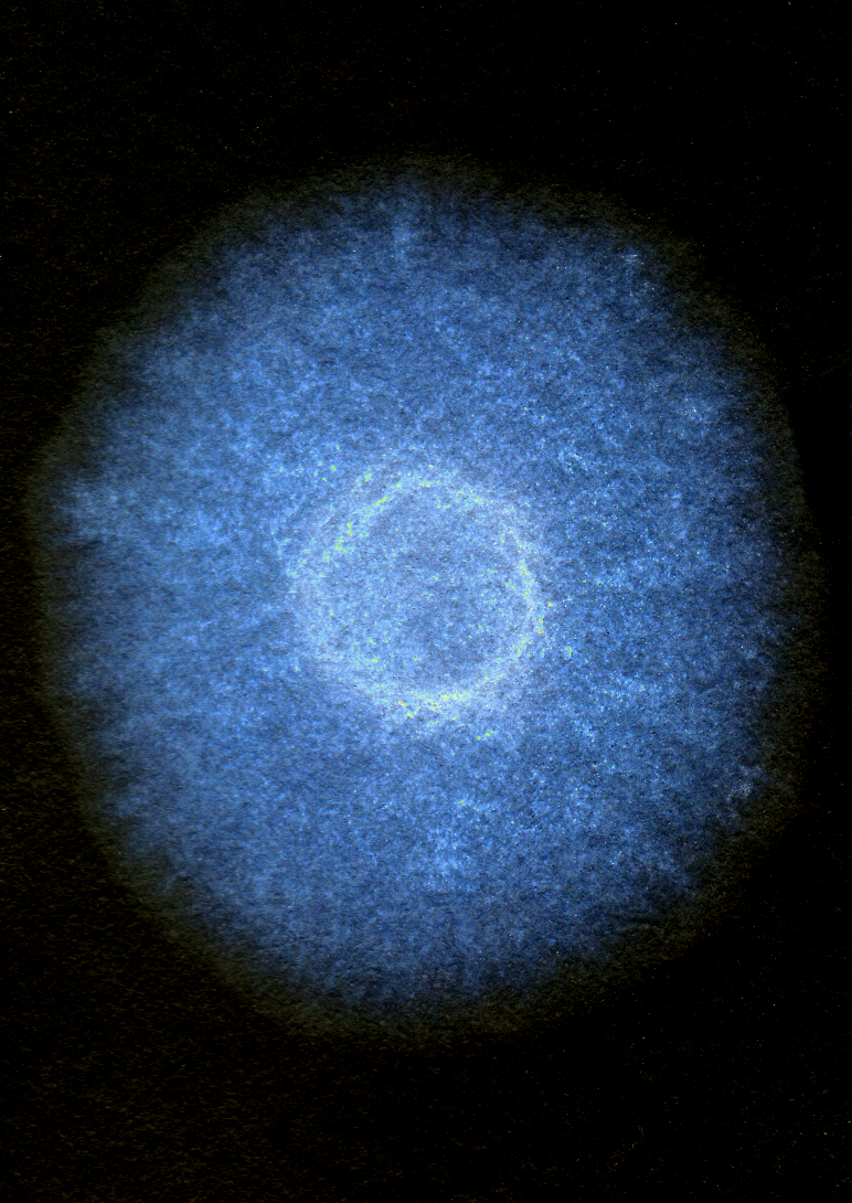

Итого: Татнефть Luxe 0W-30 + 420 мл диэстеров L-132 + 10 грамм дисульфид вольфрама WS2.
Общий пробег: 17 402 км.
Пробег на масле на момент взятия пробы - 3 024 км (из них трасса/город - 10%/90%).
Сезон эксплуатации масла - март-июнь 2019.
IMG_20190605_0001_.thumb.png.a8835548b8dbf59b955663103968e6a9.png IMG_20190605_0001_1.thumb.png.ca356690cdef7b66b67db9b6d0bc648b.png
Dumus ,
есть ощущения, что сканер бледновато несколько "берёт" каплю... или ошибаюсь?!
Она и в реале так выглядит?
41 минуту назад, Урфин сказал:
Dumus ,
Dumus Я вот то же постоянно удивляюсь. Да, двигатель новый еще, да намешаны
20 часов назад, Dumus сказал:
но такие пробеги моточасы, а капля не более чем на 50 м\ч
1 час назад, Урфин сказал:
Dumus А какая бумага, от ее типа зависит?
