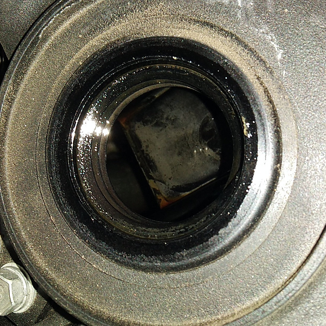

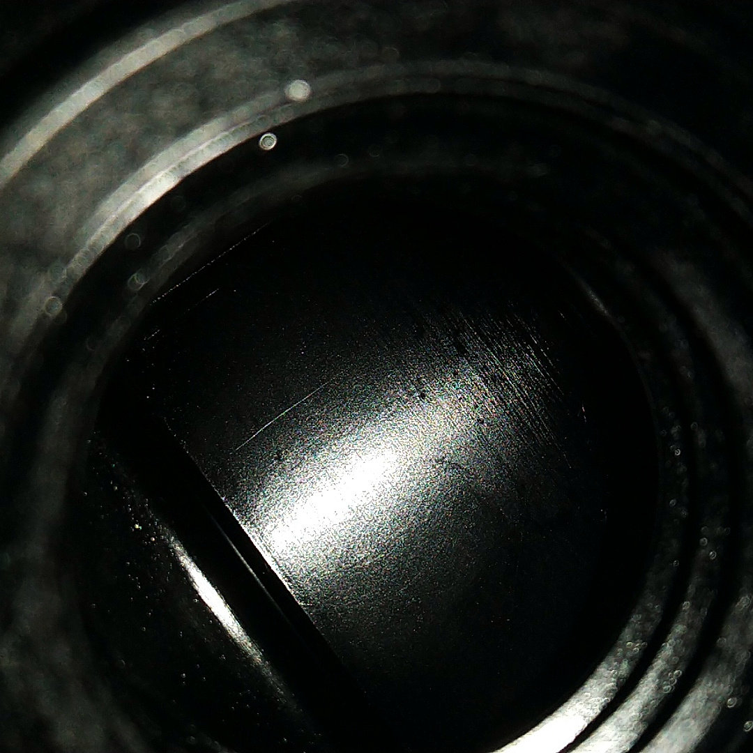

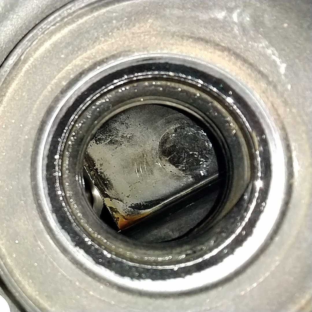

Заглянул ещё раз в заливную горловину, всё-таки мне очень не нравиться внутри налёт, возможно от WS2. Слил на пробеге 4300 км. Капельный тест не делал.

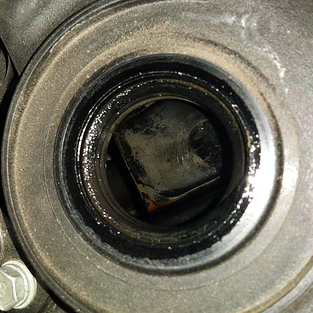

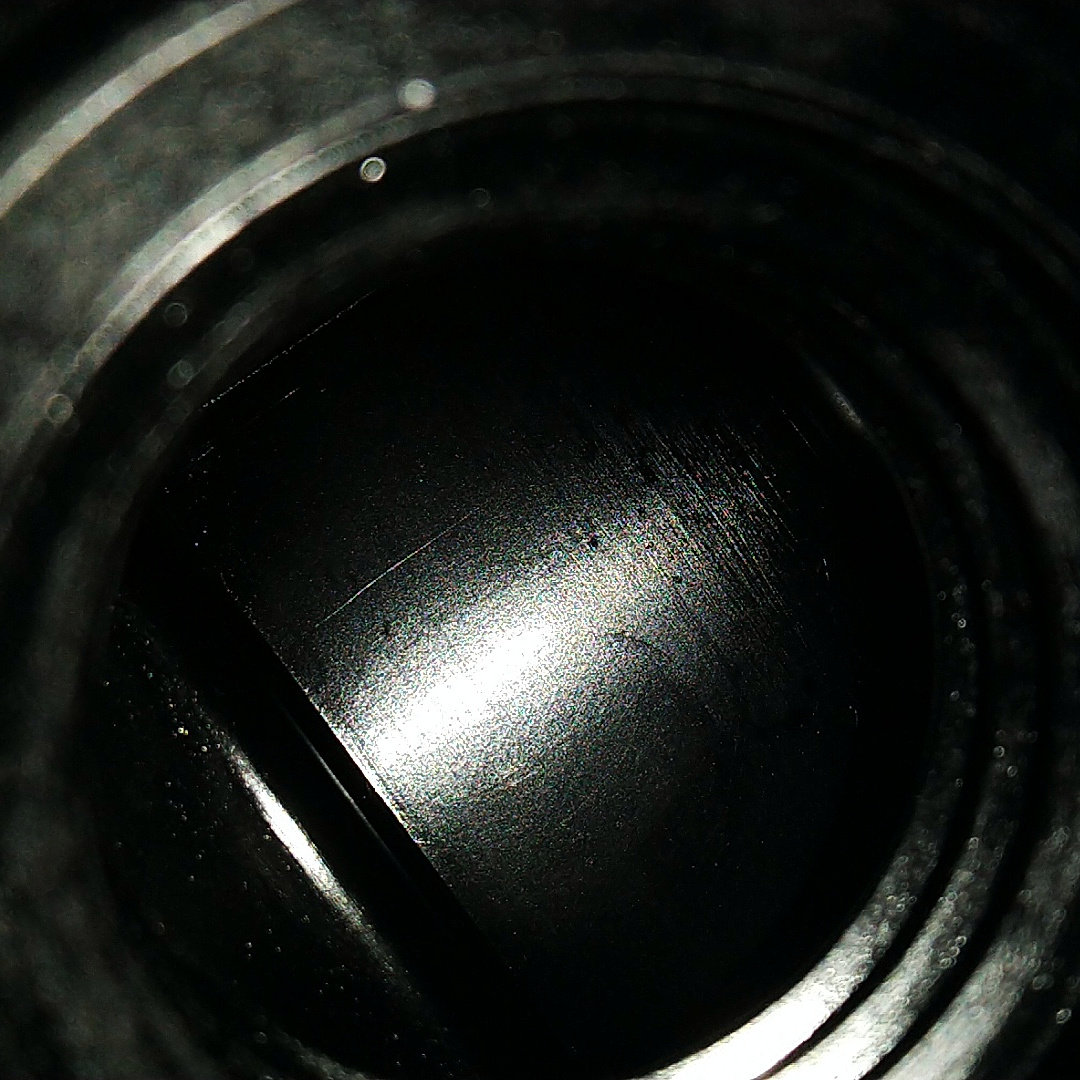

А вот фото после промывки, к счастью, всё благополучно отмылось:

Dumus Напомни , в это масло ты залил л132 около 700 мл?
DRON 33 420 мл диэстеров L-132 + 10 грамм дисульфид вольфрама WS2
26 минут назад, Dumus сказал:
Ясно . Видимо эстеры со своей полярностью настолько сильно припечатали вольфрам к поверхности :)
