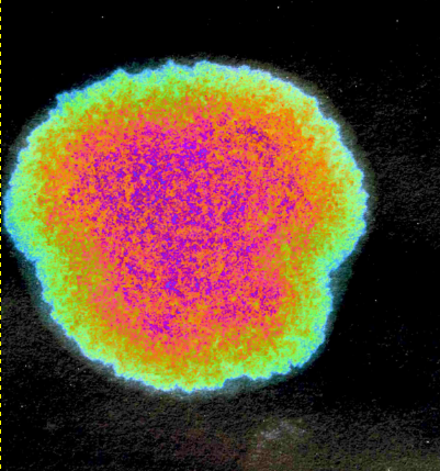

Доброе утро!Подскажите,пожалуйста по тесту.Масло LM super LL.
Машина - лачетти,пробег 160000, пробег на этом масле чуть больше 8000.
Всегда заливаю именно это масло, (машину брал с пробегом 110000), стараюсь менять не реже чем в 7-9 тыс.
Из интересного - в машину залито 3*0,5 остатков от предыдущих смен (масло не есть вообще,ни разу не доливал)  + 2 литра купленного в 2018 г.
Получается самое старое масло тут (0,5 л) 2014 г.,потом 0,5 2015г и еще 0,5 2016)))Финансовая ситуация на тот момент была очень тяжелая,не было возможности поменять по человечески.
Спасибо.
P\s  бумага обычная, сушил 2 суток.
Изменено пользователем Dmitry1987
Dmitry1987 грязь расползлась почти по всей капле, остатки чистого масла еще есть (после выкладки второй фотки - уже и остатков чистого не вижу), но ядро развалилось (уже не удерживает грязь), пора в ближайшее время на смену.

Спасибо!
Это одна и та же капля, просто отсканировано с разным балансом белого.
Менять, конечно буду обязательно, еще одна-две сотни км и на яму)
Масло мне нравится это, заливаю с 2012 г.
Dmitry1987  Бобик сдох: ядра нет, зоны чистого масла, по ходу то же нет, края очень рваные, а это еще 2-е суток сушки. Если бы сушили по норме, то капля выглядела бы еще хуже.

Спасибо!В общем в субботу на замену!
Как считаете , виноват  пробег или возраст масел + разные партии оных?
1 час назад, Dmitry1987 сказал:
Все зависит от режима эксплуатации. Скорее всего причина в том, что каждый раз масло перекатывает свой ресурс, выпадает "грязь" в двигатель и уже у нового масла ресурс сокращается. И так раз за разом. Я на Вашем месте залил бы раза два, на короткие интервалы  (1000-2000 км) из чего-нибудь не дорогого (лукойл полусинь, газпром и подобное), помыл двигатель, а затем уже лил то, что нравится, но в разумных пределах. Этот предел лучше рассчитывать не километражом, а моточасами или литрами сожженого бензина.

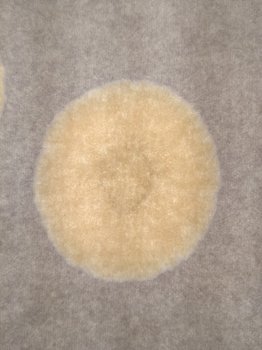

Добрый день!
Подскажите, пожалуйста про каплю.
Масло черная канистра   -  PetroC S 5W30 - 4 литра   + PetroC SS 0W30 - 1 литр.
Машина - ФордЭкспл, пробег 140 000, пробег на масле  8000 км и 8 мес.
Вдали от дома - подскажите срочно ли сменять?
Спасибо.
Бумага А4, сушил  сутки.

339933 , масло не в шикарном состоянии, но ездить на нем можно пока....
Грязи не много, ядро просматривается, но окисление уже не малое - топлива прилично переварено похоже
Дааа..., топлива - дай бог... тонны полторы
И наверное более 260 м.ч.

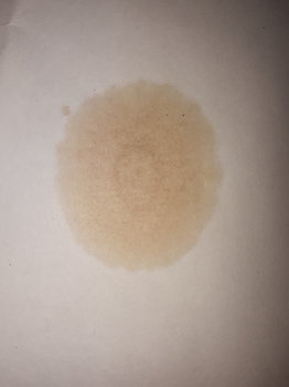

Добрый день! Оцените пожалуйста каплю.
Масло: Lukoil Genesis Armortech 5W-40
Авто: VW Polo sedan.
Пробег: 40т.км.
Пробег на масле: 3 т.км. с апреля по июль, на трассе 600км остальное город.
Проба взята после поездки, сушилась в доме 20 часов.
Спасибо!

JNN Ваше масло живее всех живых, ядро на стадии формирования. Катайте дальше.
