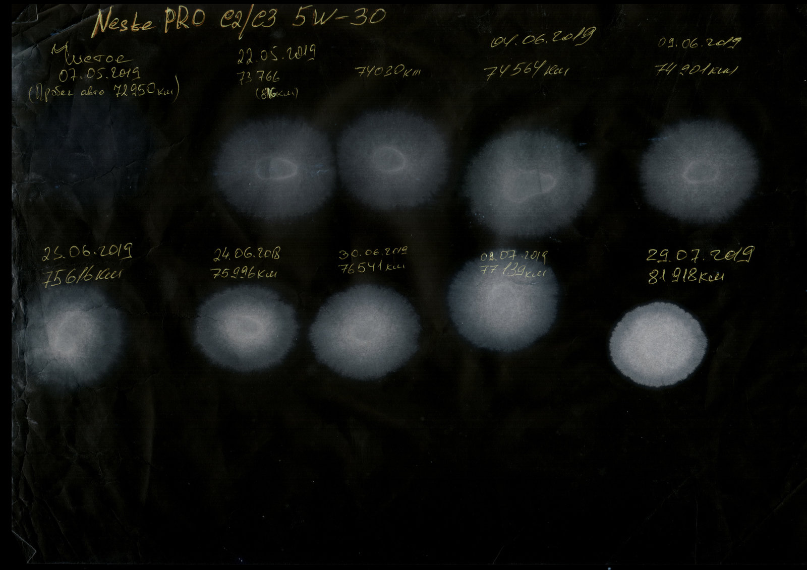

А по "дизельному" маслу  кто что может сказать?
284430384_.thumb.jpeg.29ea5bbfa9896abe3f4072073040f1bb.jpegNeste_Pro_C2C3_5w30_invers.thumb.jpg.03ededa391c1cf31f0290a4cefb1373a.jpg
8 минут назад, krugozor сказал:
Я бы поменял уже на 76541 (крайний случай на 77139). Несмотря на небольшой пробег.
E_Krendel а можно чуть подробнее (пытаюсь разобраться в этой теме, но пока как-то не особо)?
16 часов назад, krugozor сказал:
Должно оставаться кольцо светлое (прозрачное) вокруг темного пятна, тогда масло еще живое. На последней капле кольца не видно (просто вся черная клякса).
И вообще, фото всех капель надо делать через сутки сушки, а так получилось, что первые капли сильно пересушены, и уже мало что видно на них.
