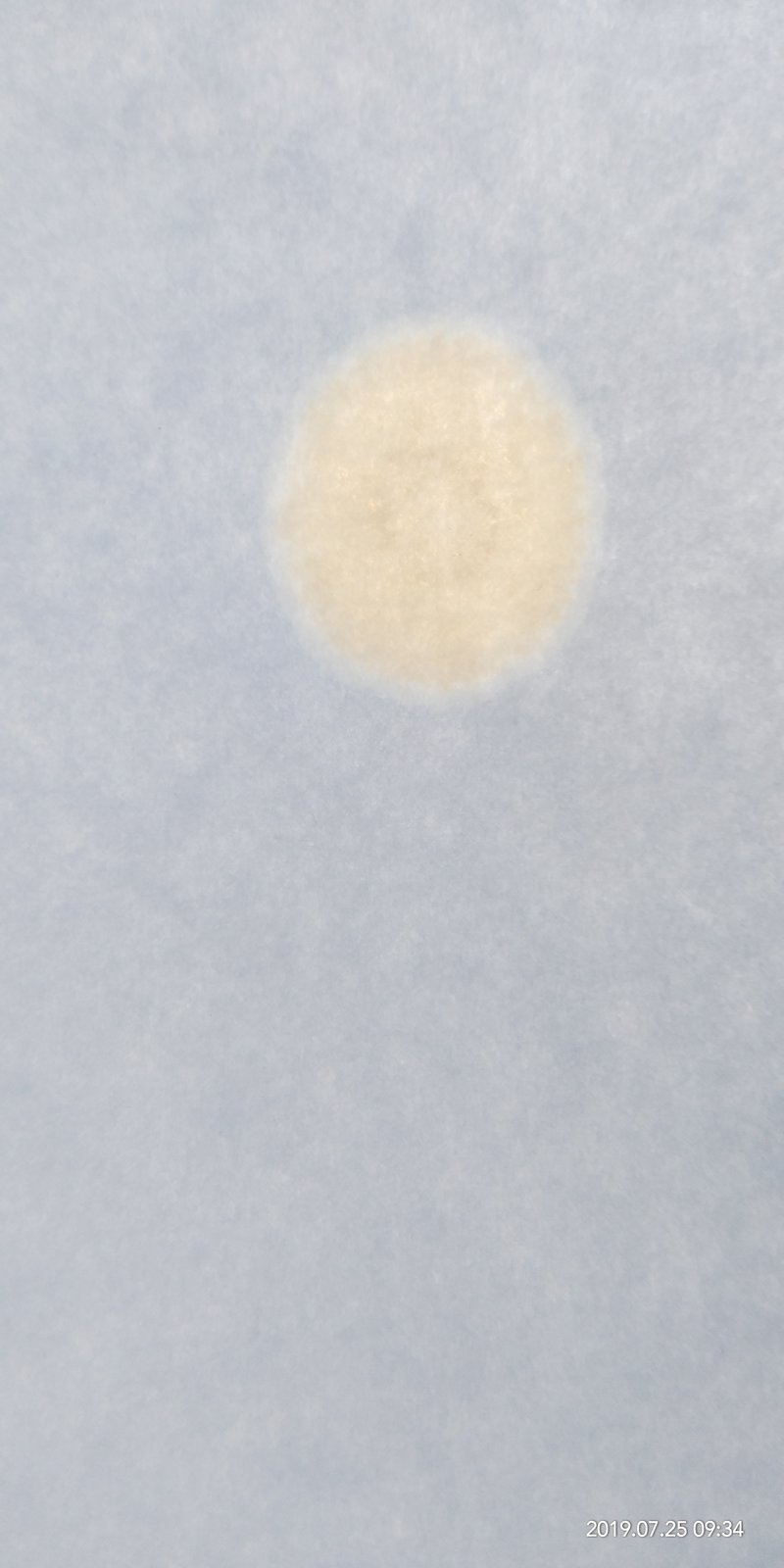

RuSaXel  чет, второе кольцо, не внушает доверия
Друзья, посмотрите.
Машина в подписи. Масло Татнефть люкс 5-30 Илсак ГФ-5
пробег на масле 5140 195м\час. в основном город.
сушил 21 час
14 часов назад, ОлегМурманск сказал:
Друзья, посмотрите.
сушил 21 час
Через 500км ещё раз скинь
Это что там... Часов 20.
На мой глаз пока ок

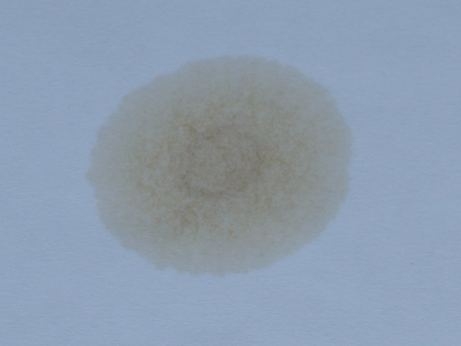

А вот моя
По моточасам не скажу
По топливу: бенза литров 45
                       пропана литров 750
Пробег на масле 6100 км (4 по трассе) и дней 40.
Пробег общий 185400 км
Пинайте ногами за бумажку:)
Изменено пользователем Dimitreska190388

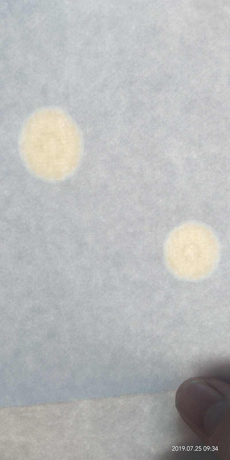

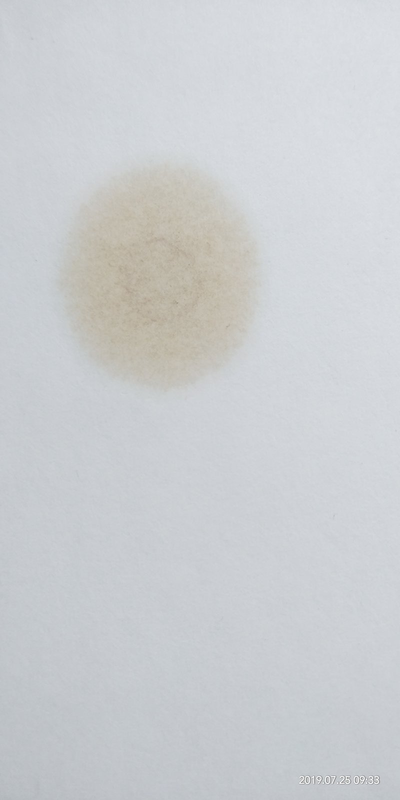

Приветствую. Что подскажете, профессионалы? Сканера нет. Только фотоаппарат. Бумага белая, это фотоаппарат так баланс белого и яркость выставляет. Хочу понять, можно ли "лонглайфы" на моем моторе выхаживать. Стоит оригинальный синтетический фильтр и масло залито АСЕА А3/В4 4,2 литра +0,5 литра его же доливки на малосильный задушенный мотор 1,6 л 90 л.с.
Изменено пользователем Романтик 903
20 часов назад, Романтик 903 сказал:
Короткие поездки?
Много топлива в масле.
Посмотри на внешний "круг" капель выше постом.
Dimitreska190388 месяц назад вернулся из поездки в Крым. 5300 км по трассе. Не должно быть топлива.
3 часа назад, Романтик 903 сказал:
Погляди в шапке скрытый текст
Либо топливо/вода, либо маслу приходит пипец.

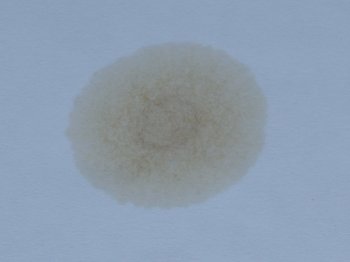

Романтик 903  бумага белая - это офисная? А4, по мне нормально,
исламыч она самая. А4. Для принтера. Бумага нормальная или капля нормальная?
1 час назад, исламыч сказал:
Романтик 903  капля)))
Это обнадеживает. Сейчас уже 9 месяцев, 7800 км и 230 часов и около 550-600 литров бензина 95-го сожрано. Хочу раз в год менять. Это будет около 300 моточасов и 9000 км. Но надо присматриваться к маслу (каплям).

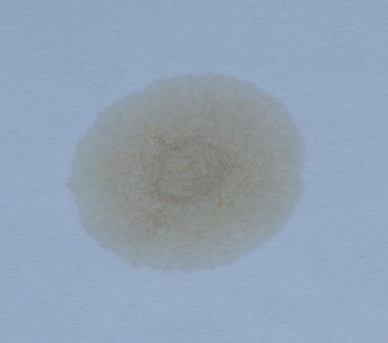

Еще 1 000 пробежит? Пежо 207 1.4Б Масло Роснефть 15W40 + 10% эстеров Тотек МК03. Пробег на масле 3 500 км.
eclips  двигатель моешь чтоль? пробежать пробежит, но капля не внушает доверия)
