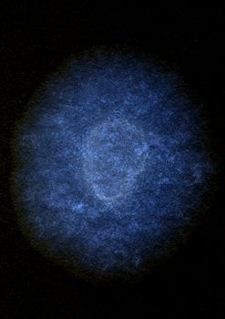

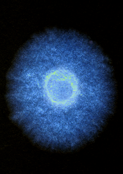

NOVUS TITAN 5W-30 + L132 от Dumus
Серия капельных тестов на масле NOVUS TITAN 5W-30 + 17% диэстеров L-132.
Автомобиль: Hyundai Creta , 2018 г. в., Nu 2.0 D-CVVT (G4NA), 150 л.с., АКПП.
Общий пробег: 19 308 км.
Пробег на масле на момент взятия пробы - 1 007 км (из них трасса/город ~ 35%/65%).
Сезон эксплуатации масла - июль 2019.
Моточасы - 38 м/ч.
Средняя скорость - 26 км/ч.
Средний расход топлива - 9,2 л/100 км.
Проба взята после прогрева двигателя до рабочей температуры, сушилась 24 часа в багажнике машины.
Объём заливаемого масла - 4 литра, доливки не было.
1000_1.thumb.png.a94dc805fa80d2ef3f50107020001189.png 1000_2.thumb.png.02fceecf0bdcaf92c0420ba8897d2a0e.png
Dumus ядро уже образовалось

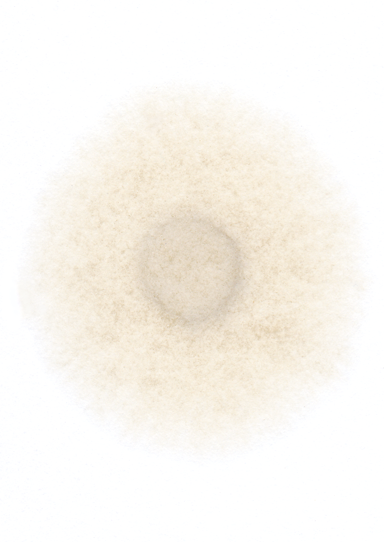

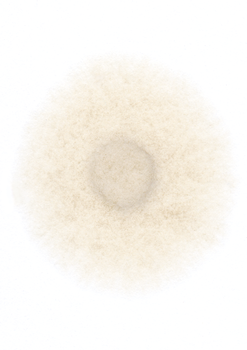

Общий пробег: 20 211 км.
Пробег на масле на момент взятия пробы - 1 912 км (из них трасса/город ~ 18%/82%).
Сезон эксплуатации масла - июль-август 2019.
Моточасы - 84 м/ч.
Средняя скорость - 22 км/ч.
Средний расход топлива - 9,9 л/100 км.
Проба взята после езды по городу в течении пары часов, сушилась 24 часа в дома.
2000_1.thumb.png.86e3489060aa1ac64900ee5aa5a7fbf0.png 2000_2.thumb.png.947bed5c17dcd0f3c25b804fd0a8ef5a.png
Dumus края все рваные какие то ...
12 часов назад, DRON 33 сказал:
Много эстеров не всегда во благо
