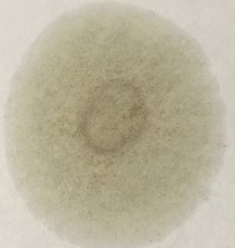

eclips ,
видно что масло из всех сил держит грязь и хорошо это делает пока, капля рабочая на данный момент, но видно, конечно, что масло не первой свежести... или моточасов прилично или двигатель не очень чистый...
Но в какой-то момент масло сдастся, причем, скорее всего произойдет это весьма стремительно!
Если цель, как сказал исламыч , помыть - я бы готовился не очень вот прям торопясь, но к замене.
Если по каким-то соображениям вот хочется через 1000 км. (скока это +/- моточасов у Вас, кстати?) поменять, то лучше капнуть км. через 500 - глянуть ещё разок на состояние.
2 минуты назад, Alexandr65 сказал:
5000км. и 100м.ч
5000км. и 100м.ч
Видимо трасса основное ?
2 минуты назад, DRON 33 сказал:
Спойлер
Конечно. Средняя скорость получается 50км/ч. В процентном соотношении это 70/30 трасса/город
1 час назад, DRON 33 сказал:
Практически....с поездкой в грузию... масло 0-20.... часов 50 походит еще ???
Только что, Alexandr65 сказал:
Фото очень некачественное , так что я пас :pardon:
В конце августа в крым.... поменяю... ядра почему нету ? чистый двигун ?
Alexandr65
Вот что смог получить
1 час назад, Alexandr65 сказал:
ядра почему нету?
Качество у фото не особо, но контурок ядра просматривается слегка
+100 мч в общем-то + масло 20-ка - не так они склонны к ядрообразованию
чистый двигун ?
ну судя по капле на 100мч - не загажен точно должен быть
да и вообще часто вижу чистенькие капли у хёндэ/киа
при этом щелочное может быть уже низкое
это без сомнений, даже каплю можно не смотреть
100 трассовых моточасов всего
Изменено пользователем Урфин
исламыч , Урфин Да, мою.1000 км - около 30 м/ч. Через 500 км еще сделаю каплю.
13 минут назад, eclips сказал:
Видно, что эстеры моют и держат....
Стоит подумать, мне кажется, а фильтр-то фильтрует ещё?!
eclips  если моешь, то заменил бы, и как сказал
1 минуту назад, Урфин сказал:
Спасибо за советы. Покатаю 500 км и сменю. С фильтром думаю все в порядке. Сколько не смотрел фильтров после смены масла, нигде криминала не наблюдал.

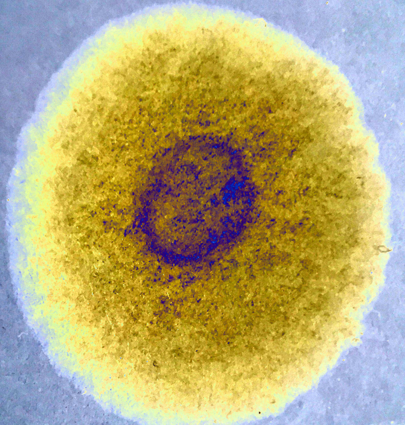

Добрый день друзья !
Помогите определить состояние масла .
Моторное масло - Еврол супер лайт 5в30 + 100 мл диэстеров Синтолюкс л132 + присадка Eurol Engine Stop Leak 250мл.
Пробег на масле 7 000 км , порядка 140 - 150 м/ч
Каплю брал с горячего двигателя , сушил 24 часа при комнатной температуре
IMG_1753.JPG.6d78e4a07c4cf66bda7541eb0dfbeabf.thumb.jpg.dd2b44b53afabd309b75709f294e8a2e.jpg
