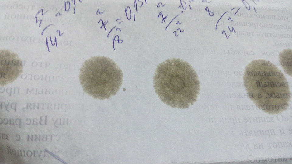

Вот пятно кряка Lukoil Genesis Claritech 5W-30 SN с пробегом 2000 км. средняя 23 кмч, город 100%, 2.0 TDI, непосредственный впрыск, топливо в масле есть и характерные для кряка ядра уже на таком маленьком пробеге, данное масло было слито примерно на 250 часах, больше оно не ходит. Но на 2000 масло еще чистое.

7 минут назад, zeng сказал:
состояние использованного или отработанного масла из моих 2 промокательных капель все еще в порядке
Судя по рваному краю капли с резким контуром, масло требует немедленной замены, независимо от пробега или концентрации частиц износа.

Согласен, но краевая зона сильно рваная и это значит, что масло достаточно деградировало и имеет много малорастворимых примесей и достаточно окислилось. Я бы такое масло в ближайшее время сменил, часов через 50. Это рабочее масло, которое требует замены.

I have no used oil analysis or quantitative facts to back up my position of absence of "excessive and unacceptable of metal wear" here .
However, IMHO the absence of
a) dark colored , black and opaque center core or kernel ;and
b) dark colored or black edge zone or perimeter ring/rim just outside of center core/kernel , among others ......
points me to or leading me to believe the scenario where this used oil has no serious coagulation of contaminants, serious amount of semi-solubles and its coagulations , serious amount of insolubles etc .
Thousand apologies for such a long and lengthy post , for I am trying to present my line of thought in evaluating used oil conditons and its consequential effects that follow .
At the end of the day , let's agree to disagree on certain divergent views or difference in opinions that may occurs or happens from time to time .:beer:
Note: I forgot to add : this 14341 km oil was replaced with new M1 New Life 0W40 in conjuction with replacements of all engine and gearbox rubber mountings, oxygen O2 sensor etc .

20 минут назад, zeng сказал:
Спасибо за аргументированные ответы, господа.
Я думаю, что все мы можем согласиться с тем, что зигзагообразный или неровный край (внешний по отношению к диффузионной зоне) указывает на присутствие воды / влаги в образце отработанного масла.
Присутствие воды / влаги плохо, неблагоприятно и что-то следует избегать, уменьшить или устранить.
Однако я придерживаюсь того мнения, что это присутствие воды / влаги является предвестником или «предварительным предупреждением» возможного высокого и недопустимого износа металла, приводящего к разрушению механических компонентов любого машинного оборудования.
Этот прекурсор воды / влаги или «предварительное предупреждение», на мой взгляд, является прекурсором, а не (единственным и единственным) окончательным определяющим фактором для осуждения или истечения срока годности или сброса отработанного масла в механических компонентах.

У меня нет анализа использованных масел или количественных фактов, подтверждающих мою позицию об отсутствии «чрезмерного и недопустимого износа металла».
Впрочем, ИМХО отсутствие
а) темное, черное и непрозрачное центральное ядро или ядро;
б) темная или черная краевая зона или кольцо / обод по периметру сразу за пределами центрального ядра / ядра, среди прочих ......
указывает мне или заставляет поверить в сценарий, в котором это отработанное масло не имеет серьезной коагуляции загрязняющих веществ, серьезного количества полурастворимых веществ и его коагуляции, серьезного количества нерастворимых веществ и т. д.
Тысяча извинений за такой длинный и длинный пост, потому что я пытаюсь изложить свою точку зрения на оценку условий использования отработанного масла и их последующие последствия.
В конце концов, давайте согласимся не соглашаться с определенными расходящимися взглядами или различиями во взглядах, которые могут возникать или происходить время от времени. :beer:
:beer:Решающее слово в п.2 - Коагуляция загрязняющих полурастворимых веществ, которая выражается вот в таком вот зигзагообразном контуре, когда масло не имеет уже былой подвижности и растекаемости через фильтр-бумагу, так как достаточно загрязнено!
Почему я советую менять масло при таком масляном пятне, где цвет между 3 и 5? - потому что на такой стадии износ будет минимальным, однако масло все еще могло бы работать, но износ будет уже выше, советую не дожидаться и не выкатывать ресурс масла полность, 600 часов оптимально для масла на основе ПАО.
Изменено пользователем Станислав68
